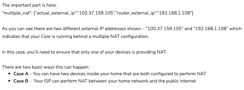

    Takk for svar! Eg har veldig lite greie på dette, men ut frå diagnosedata og det eg leser på Roon support ( https://help.roonlabs.com/portal/en/kb/articles/arc-port-forwarding#Overview ) så sitter eg igjen med Case B som mest sannsynlig problem. Support hos Bergen Fiber / Altibox sa forresten noke om at dei for 2 månader siden måtte gjøre ein endring fordi det var "gått tomt for IP-adresser" (eg skjønte vel strengt tatt lite eller ingenting av det han snakka om) :unsure:
    Utklipp fra Roon support:
    GreggeryP
    03.05.2012
    27
    Vis vedlegget 893246
    Trur det var snakk om overgang til såkalt Carrier Grade Network Address Translation (CGNAT) hos Bergen fiber. Gir dette meining og kan forklare problemet med «multible NAT»?

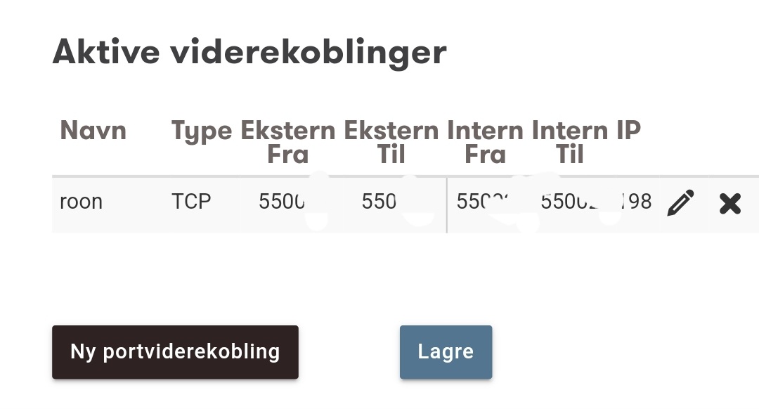

    Hos oss fungerer i hvert fall både Nintendo Switch og PS5 (som de klager over).
    Hvordan ser instilling deres ut på modemet?
    Slik må jeg gjøre det på Altibox.
    GreggeryP
    03.05.2012
    27
    Vis vedlegget 893270

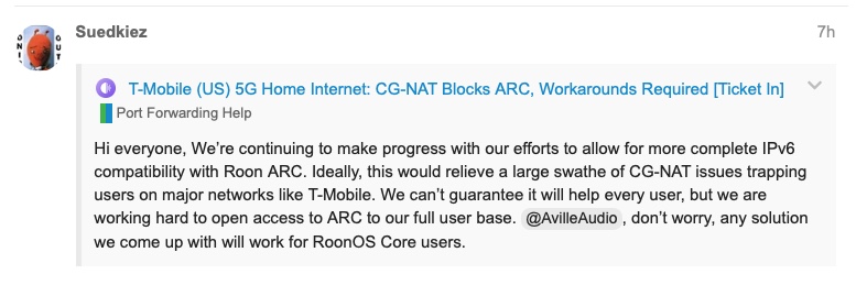

    Hmmm... fungerer altså ARC med Altibox hos deg? Jo meir eg leser meg opp på dette så virker det som det som det er CGNAT som er problemet. I følge diverse tråder på community.roonlabs.com så fungerer ikkje ARC sammen med CGNAT.
    Support hos Altibox/Bergen Fiber her i Bergen så at "alle" kunder, uavhengig av leverandør, nå er over på CGNAT. Er det Lyse som leverer Altibox hos deg?

    Om årsaken skyldes CGNAT (dobbel NAT) i nettet til Altibox kommer man ikke rundt problemt slik som ACR er implementert. Flere har jo vært kritisk til måten Roon har gjort dette så hendvendelser til dem er eneste måten komme rundt problemet inntil alle ISP går IP6.

    Eg kan nok enda mindre om dette enn det du går utifra :). Men etter nokre timer med googling og eit par telefoner så er nok svaret at Altibox / Bergen Fiber har gått over til CG-NAT. Roon ARC fungerer ikkje med CG-NAT. Når det er sagt så jobber Roon med å gjøre ARC kompatibel med ipv6, som vist nok skal hjelpe.
    Fikk forresten Bergen Fiber til å gi meg fast ipv4 i ein prøveperiode for å teste. Da funka det plug-and-play, ARC kopla seg enkelt mot Core via UPnP.
