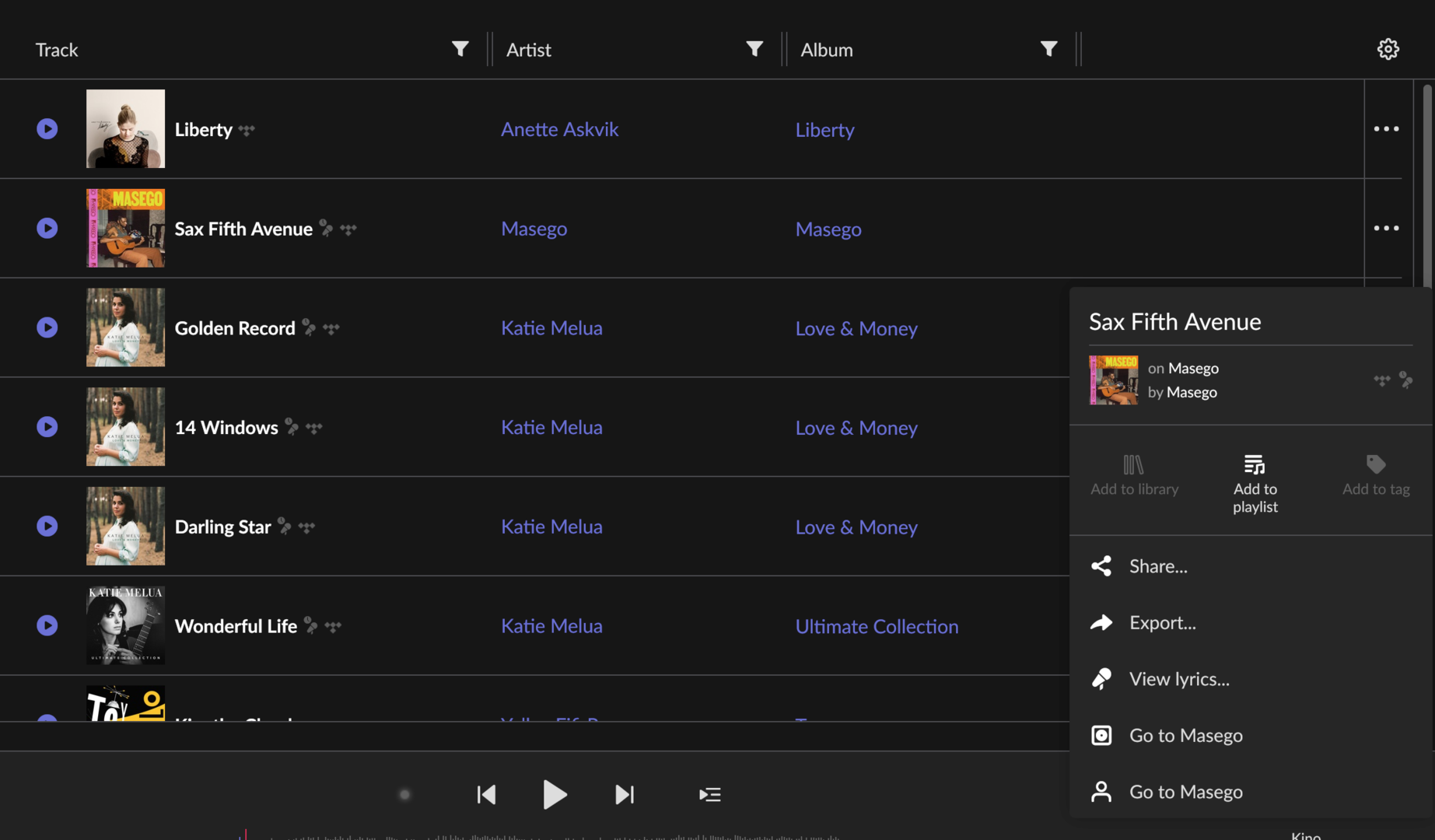

    Sent til partyet men fy søren Roon er en gavepakke for oss audiofile.
    Dog en ting som jeg ikke skjønner, for ikke til å slette enkeltspor/låter som er lagt til i en playlist. Har vært inne på Roon sine sider men ble ikke noe klokere der. Noen tips. Burde vært her på de tre dottene til høyre men ingen slett valg der,- se screenshot
    Dog en ting som jeg ikke skjønner, for ikke til å slette enkeltspor/låter som er lagt til i en playlist. Har vært inne på Roon sine sider men ble ikke noe klokere der. Noen tips. Burde vært her på de tre dottene til høyre men ingen slett valg der,- se screenshot Vis vedlegget 914996
    Er det en spilleliste importert fra Tidal får du ikke fjernet enkeltspor via Roon, men må gjøre det i Tidal. Er det en spilleliste laget i Roon skal det gå via de tre prikkene. Du kan lage en lokal Roon kopi av spillelisten, da kan du redigere den (via de 3 prikkene).

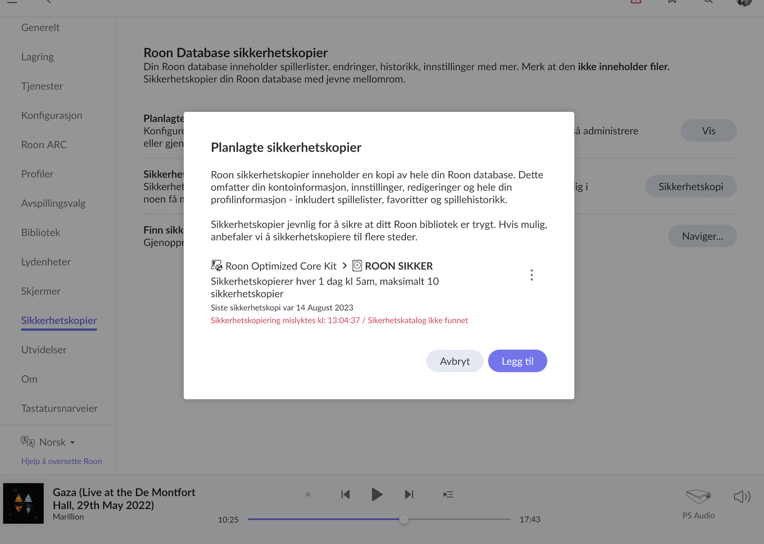

    Har reinstallert nå, og tatt backup, men like galt. Finner bare album/spor i mitt eget bibliotek. Jeg er veldig god til å stave (finner ofte stavefeil hos andre!). Må ha mistet lenken til Tidal. Hvor ser jeg det?

    Jeg har innstilling der roon skal kjøre sikkerhetskopi hver dag, oppdaget nå at den ikke har sikkerhetskopiert siden 14/8, og feilmelding er sikkerhetskatalog ikke funnet, se bilde, noen ideer på hvorfor det blir slik ?
    Vis vedlegget 945665
    Kan det være en nettverkskatalog, eller Internt-tjeneste du er ikke lenger er pålogget?

    siste sikkerhetskopi ble som nevnt den 14/8, var vel da ny oppdatering kom om jeg ikke husker feil, er det flere som opplever problemer etter det ?

    jeg sikkerhetskopierer til minne i nuc
    Jeg forstår dette slik at sikkerhetskatalogen ligger på en disk eller minnekort på samme NUC som kjører Core?
    Har du forsøkt å rekonfigurere oppsettet for backup? Feilmelding sier jo at den ikke finner mappen hvor du ønsker backup lagret. Om denne mappen kanskje lå i samme katalogstruktur som Roon kan jo denne være endred ved oppdatering.

    Backup på samme HD som ROCK går dårlig da ROON overskriver innholdet på operasjonsdisken. Mener dette står beskrevet hos ROON at det anbefales ekstern eller ekstra disk.
    Jeg har 2 disker i min nuc, en til musikk og en rock er innstalert på, jeg sikkerhetskopierer ikke til samme som rock er på, men den med musikk. Jeg har prøvd å velge mappe på nytt der jeg ønsker å ha sikkerhetskopinene på uten at det hjelper.
    Juhu - kanskje du har oppdaget en BUG. Siden du kan bla deg fram til mappen virker det jo som Roon finner veien..
    Om det er det er en BUG er det typisk en såkalt parsefeil, hvor koden skal skjekke for gyldige tegn i stien og kanskje legger til eller fjerne tegn. Om det er mulig å skrive inn sti til mappen manuelt forsøk å avlsutt med og uten et av disse to tegnende / \. Samt om det mellomrom i noen av mappenavnene test med å omkranse hele stien med " eller '.
    Jeg lagde en ny mappe på disken og lagde ny "sti" for sikkerhetskopiering, og da fungerte det. takk for all hjelp 👍
