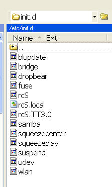

    Det står noe sånn her i starten av tt-fila.
    PID1=$(pidof watchdog)
    if [ "$PID1" != "" ] ; then kill $(ps -o pid= -s $(ps -o sess --no-heading --pid $PID1)) ; fi
    sleep 1
    PID2=$(pidof jive)
    if [ "$PID2" != "" ] ; then kill $(ps -o pid= -s $(ps -o sess --no-heading --pid $PID2)) ; fi
    killall watchdog >/dev/null 2>&1
    killall jive >/dev/null 2>&1
    killall jive_alsa >/dev/null 2>&1
    kill -9 `pidof watchdog` >/dev/null 2>&1
    kill -9 `pidof jive` >/dev/null 2>&1
    Men, dette kan jeg ikke noe om Man. :-\

    ser ut som dette kan gjøres fra TT-GUIet. Synes å erindre noe slikt..

    Hva den modden er vet jeg ikke.
    Men han gjør noe med rcs i /etc/init.d (lager også en rcs.TT3.0?)
    Sånn ser de to forskjellige rsc-ene ut på linje 60 (som vist til i linken din)
    _RoDa_
    06.02.2010
    13.360
    16.143
    Det ser ut som alle filene han er borti med TT3.0 så lager han en kopi av den originale som nå heter TT3.0 på slutten.
    #All files touched by TT
    FILE1='/usr/share/jive/applets/SqueezeboxFab4/SqueezeboxFab4Meta.lua'
    FILE2='/etc/squeezeplay/userpath/settings/SqueezeboxFab4.lua'
    FILE3='/etc/init.d/rcS'
    FILE4='/etc/init.d/rcS.local'
    FILE5='/etc/motd'
    FILE6='/etc/asound.conf'
    FILE7="/usr/share/jive/jive/audio/Playback.lua"
    FILE8='/etc/hosts'
    FILE9='/usr/share/jive/jive/irMap_default.lua'
    Sånn kan man sikkert sjekke forskjellene mellom de filene og se - dersom man har peil på linux - hva han har gjort?
