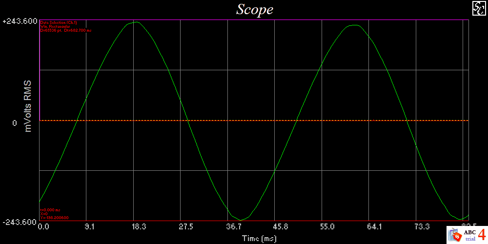

    Nå er bassen i full sving sammen med mine JM-lab 915.1 og det låter helt sjef!
    Bassen er stram, kontant, dyp og fri for forvrengning. 8)
    Jeg deler for tiden med en Behringer DCX2496 ved 80 Hz med 48 db/oct. Dette er en super løsning i bassen da man også kan gjøre tids og faseskorrigering slik at suben blir perfekt integrert med hovedhøyttalerene. En del EQ kan man også leke med for å få flat frekvensgang i lyttepos. Problemet er at Behringen låter ikke så bra oppover i systemet. :-\.
    Etter en del fikling med servokretsen tror jeg at jeg har fått det så bra som det lar seg gjøre uten å implempentere spesielle løsninger som kan hjelpe til på den hersens fasedriningen som bassen har. Er det noen som har noen columbiegg å komme med her så spytt ut!
    Bassen når 180 grader fasedrining ved ca. 7 Hz og et sted rundt 350 Hz. Jeg har justert opp loopgain så mye det lar seg gjøre uten at det går i selvsving også litt ned igjen for sikkerhets skyld. Den går i selvsving ved både 7 og 350 Hz ca. samtidig.
    Vel, vel resultatet er i hvert fall at både 2 og 3 harmoniske overtoner er nede med rundt -16dB ved de lavere frekvensene. Frekvensene over 50 Hz har også fått lavere harmonisk distortion men ikke så mye som de lave frekvensene. Dette er nok fordi det er mindre distortion der i utgangspunktet.
    Jeg har et Excel ark med omfattende målinger av distortion ved ulike frekvenser og nivå. Opp til 30 volt på terminalene. Det er også listet opp akselerometerets utgangsspenning ved de forskjellige frekvensene. Jeg har et kalibrert akselerometer så det skal være ganske nøyaktig. På det meste var jeg oppe i 70 G.
    Send meg en PM så kan jeg sende Excel arket.

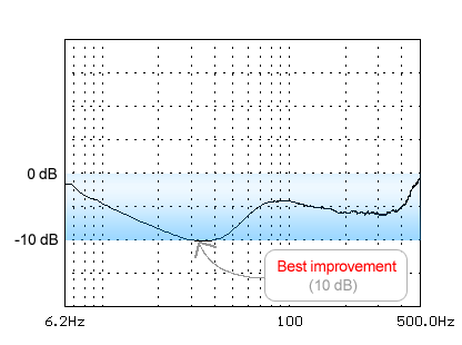

    Som man ken se fra de to første bildene under, så er forbedringen ved 23 Hz dramatisk mye bedre med servo.
    Merk at ingen av målingene eller bildene er gjort med spolen utenfor det "lineære" området. I følge både simuleringer med basskasseprogrammet Unibox og med målingene i fra akselerometeret så har ikke utsvinget vært over 12.1 mm.

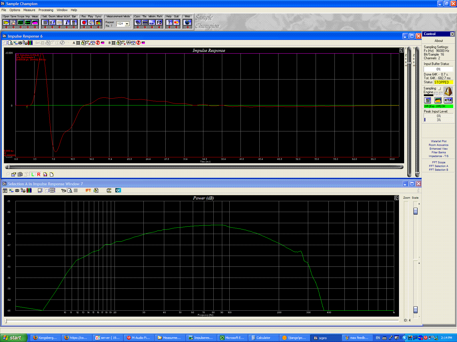

    Neste bilde viser frekvensresponsen i stua slik det er nå. Ganske bra i den dypeste bassen men litt mye refleksjoner oppover i frekvens.
    Jeg har lånt Velodyne'n til kompisen min, så jeg kommer tilbake med en sammenligninsrapport senere. Tror ikke det er så langt opp dit nå... ;-)

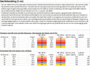

    Her er harmonisk forvrengningsmålingene og THD% beregninger fra prosjektet mitt. Målingene er tatt ved 4V, 15V og 30V målt på terminalene på elementet. Målingene er tatt fra akselerometeret.
    Jeg valgte 30 volt som maks referansespenning fordi det ga nesten maks utslag ved 23 Hz.
    Men jeg støtte på et problem ved 30 volt og 82 Hz. Akselerasjonen passerte da 70 g og det kom en mekanisk støyende lyd fra elementet. Muligens så er det de ekstra 5-6 gram'ene på ene siden av elementet som forårsaker en vridning av svingspolen slik at denne kommer borti magneten. Derfor har jeg ikke målinger ved 82 og 94 Hz ved 30 volt.
    Basskassen jeg bruker er 63 liter og ikke 40 som jeg feilaktig har antydet tidligere.
    THD% ved 110 Watt ble til slutt vesentlig forbedret selv om det hadde vært artig å komme under 1% helt ned til 20 Hz... Se bildene under for detaljer rundt THD% ved forskjellige frekvenser og effekter.

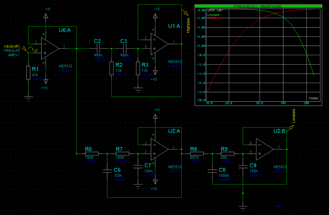

    Det er også et bilde av filteret jeg har laget for å pynte på frekvensresponsen. Dette er montert FØR servoloopen. Med dette filteret fikk jeg impulse og frekvensresponsen som vist på det femte bildet. Det er en avrulling på 6 dB fra 90 til 20 Hz. Dette gjør ingenting da man i de fleste tilfeller får tilbake dette i roomgain.

    Jeg har lånt Velodynen (DD12) til kompisen min for å kjøre noen sammenligninger med min servosub. For å summere opp med en gang, så er resultatet meget bra!
    Når det gjelder lytteinntrykket, så må jeg si at jeg ikke klarer å høre forskjell på de to subbene når det gjelder lydkvalitet. Ved testingen har jeg brukt RME fireface 800 som lydkort/delefilter. Begge sub'ene ble kalibrert tids og fasemessig til mine JM-LAB 915 og til å gi en flat frekvensgang med en heving på 6 dB fra 100 Hz og nedover. Delingen til hovedhøyttalerene ble gjort med faselineære filtre i Waves ved 80 Hz.
    Når det gjelder lydtrykk, så har nok min sub noe mer å gi. Dette blir også bekreftet i målingene. Skulle bare mangle med dobbelt så stor kasse og større totalt memranareal.
    Denne gangen brukte jeg bare mikrofon for å sammenligne bassene. Jeg hadde ikke lyst til å lime fast akselerometer på Velodynen :eek:
    De harmoniske forvregningstallene blir derfor høyere enn hvis man måler med akselerometer på grunn av at mikrofonen plukker opp refleksjoner i fra rommet. Men dette blir jo likt for begge testkandidatene.
    Jeg har også bare lagt vekt på de to første overharmoniske. Det er disse to som i praksis er de verste synderene ved forvregning. Begge subbene har forvregninger ved høyere harmoniske også men de er meget lave. Som resultatene under viser så måler min servobass nærmest likt som Velodyn'en. Bedre på noen frekvenser og dårligere på andre. Jeg må si at dette er nærmest utrolig med tanke på prisen på Velodynen. Konlusjonen er at for en DIY'er så er det fullt mulig å lage en sub som spiller like bra som noe av det beste.
    Bra med min DIY servo:
    * Relativt billig. Ca. 4000 pluss 2x100W forsterker.
    * Ytelse på høyde med det beste
    * Morsomt
    Dårlig med min DIY servo:
    * Stygg (min)
    * En del jobb
    * Ingen fancy funksjoner
    * Fysisk større
    Bra med Velodyne:
    * Topp lyd
    * Lett å kalibrere
    * Fin
    * Liten
    * Mange funksjoner. Volum, presets, fjernkontroll osv...
    Dårlig med Velodyne:
    * Litt dyr ( i Norge)
    Her er resultatene fra min målerunde på de to subbene. Takk for oppmerksomheten.

    de bruker en mindre spole til sensing:
    http://www.rythmikaudio.com/faq.html#driver
    Spolen er bare 6mils, dvs 0.15mm! Kan det være fakta? De skriver videre at man lett kan bygge om en sub på denne måten. Jeg antar at de legger sense-spolen midt i talespolen for å holde den inne i gapet ved både positive og negative utsving. Hvis vi nå f.eks tar utgangspunkt i L26ROY med 10mm gap og 28mm p-p lin-Xmax får vi at sense-spolen ville svinge 14-5=9mm utenfor gapet ved max utsving. Det kan da ikke fungere særlig bra? En annen ting er at de faktisk har montert sense-spolen i magnetkretsen til den store spolen. Det tror jeg som sagt ikke er veldig heldig. Det er sikkert derfor de ikke oppnår samme forbedring som Armand har fått til:
    (fra: http://www.rythmikaudio.com/re-radiation.html)
    10dB tsk tsk. Hva var det du fikk til av forbedring Armand? 24dB? (edit: Ser at du har målt det til 26dB. Jeg konkluderer herved med at Armand sin sub er 10^((26-10)/20)=6.3 ganger bedre enn Rhythmic sin ;) )
