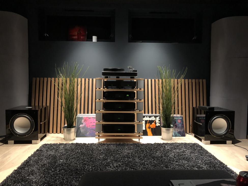

    Takk for hyggelige tilbakemeldinger. Jeg har prøvd meg på noen målinger. Dette er ikke min sterke side. Legger ut måling tatt med begge kanaler uten sub. Hva tenker dere om dette?

    Er ganske uviten på akustikk. Men prøvde å stable opp en det rockwool på bakvegg. Bassen strammet seg opp veldig. Veldig forbedring på høyt volum. På moderat volum totalt motsatt. Energiløst og tamt.

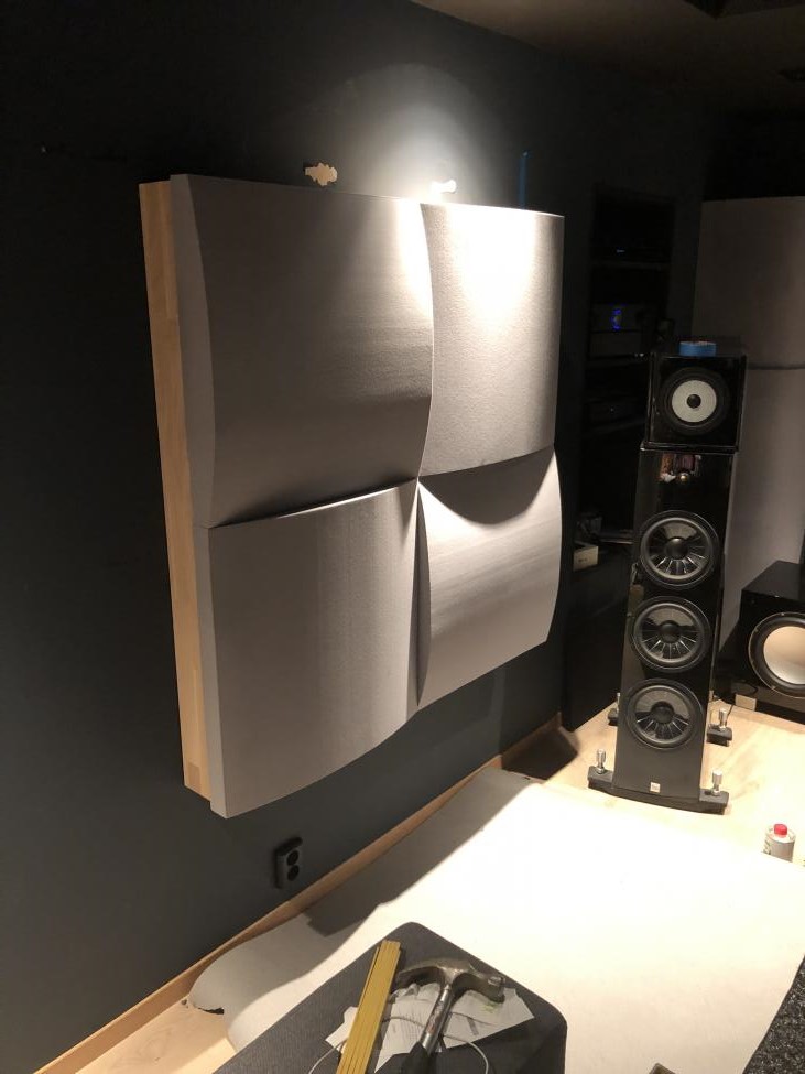

    Denne varianten ble mye bedre. Nå har jo enkelte er fylt en hel vegg med isolasjon i opp til 60cm dybde. Det hadde aldri funket her men kan selvfølgelig være bra hos andre. Lurer på om jeg skal begrense meg kun til bassfeller hjørnene slik som på bilde, men med noe bedre finish;-) Så satse på å lage meg diffusere på hele bakveggen. Vinterprosjekt. Holder ellers på å ta siste finish i rommet. Pluss litt tekniske ting som skal på plass. Rommet er allikevel i full bruk. Kjekt å ha en fornøyelsespark i kjelleren.

    Pussig att bassen blir tam ved lavt volum.
    Må nok bruke mer, dessverre:(
    Hadde vell samme problemet når jeg tenker etter.
    Ble bra først når jeg har dempet hele veggen med 60 cm i hele rommets bredde og høyde.
    Faan så rart dette med demping.

    Jeg fikk mye bedre kurve med å flytte høyttalere nærmere front vegg. Innreder rommet ferdig nå og tar akustikken senere i høst.

    Takk. Jeg tar imot. Bare hyggelig det:) Bassfellene gjør en god jobb. Anger ikke på de. Har planer om å kle dem med spiler når jeg får tid. Har også noen planer om å forandre på panele på siden. Har handlet flere for å ta første refleksjon fra motsatt side. De skal fores ut. Testes med luft eller isolasjon på baksiden. Romjulskos tenker jeg:)
