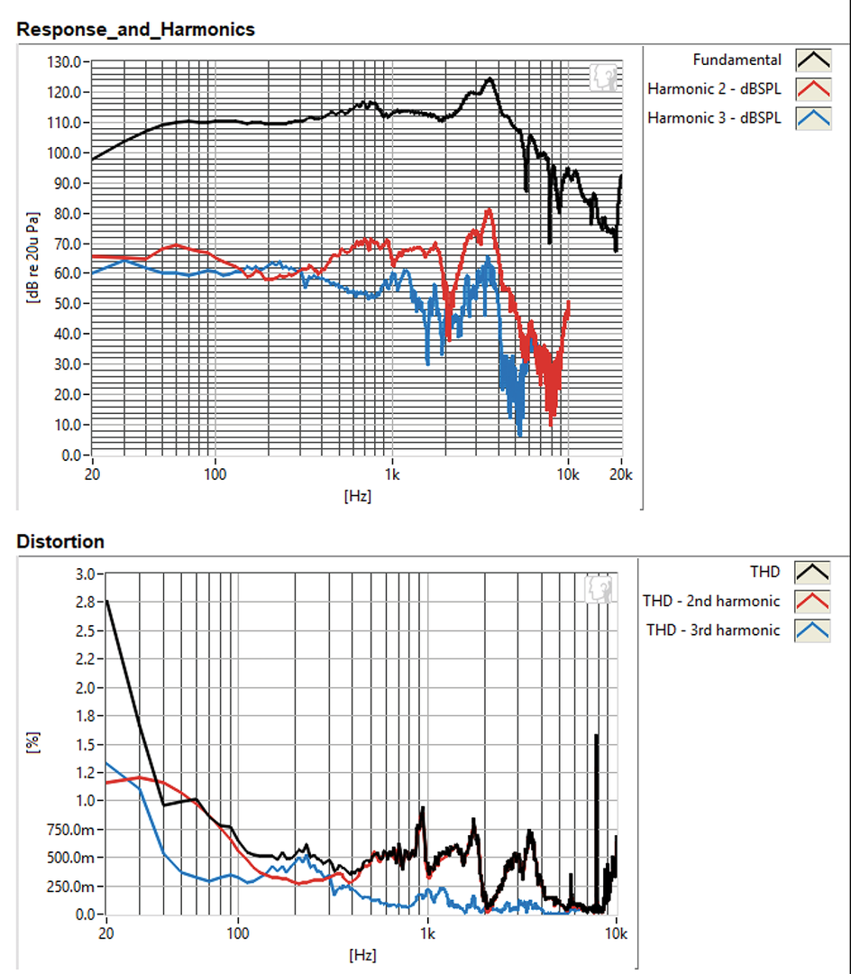

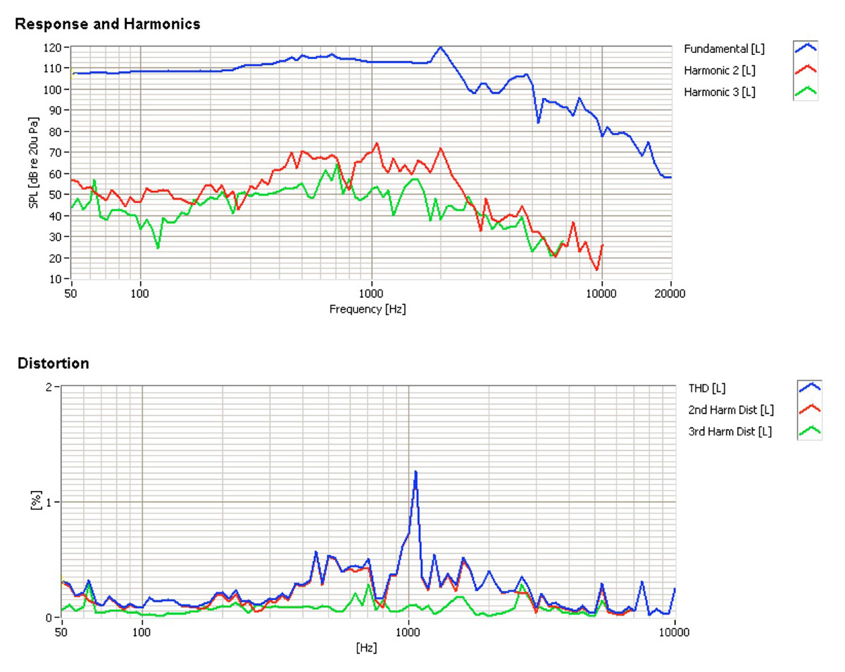

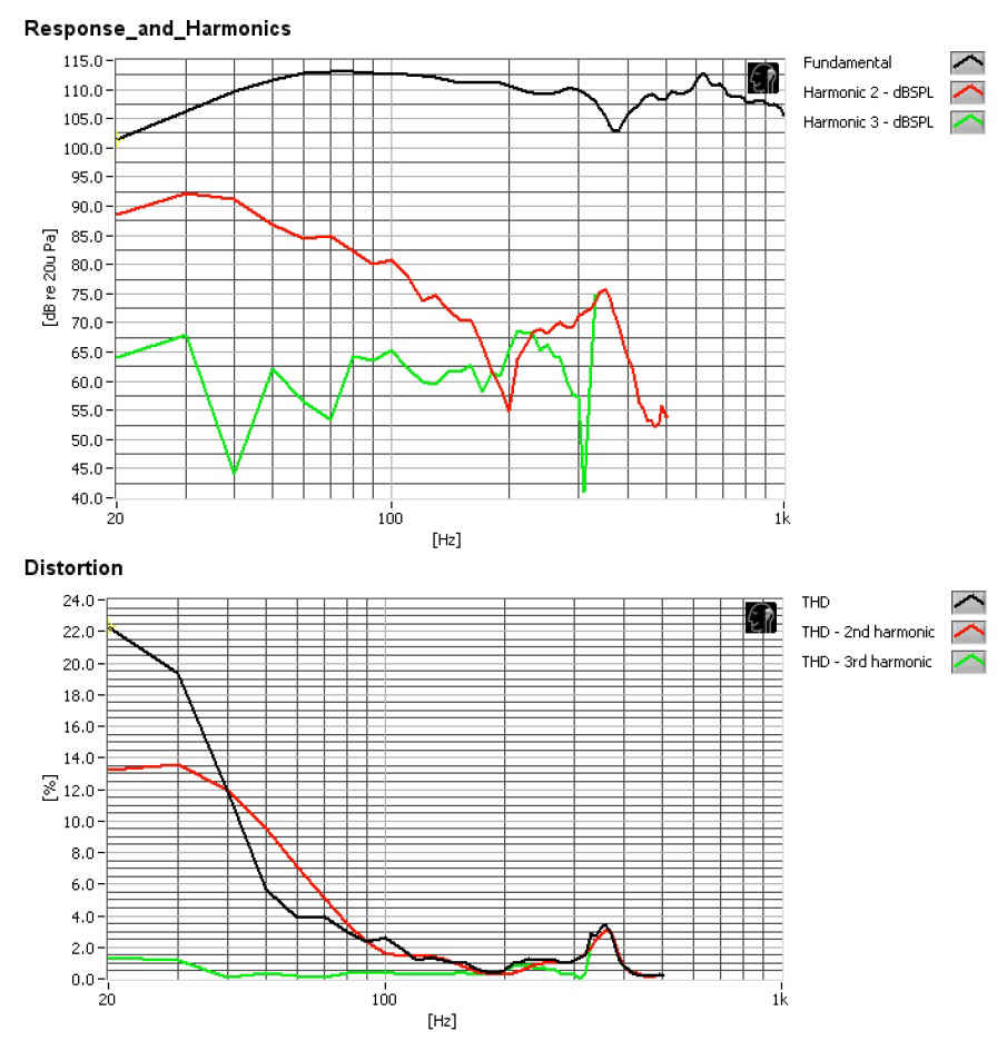

    her er hva jeg har funnet fra Audiexpress testbench, jeg finner dessverre ikke Dayton Reference 15 og Ultimax 15 her, men kun dere 10" og 12" shallow subwoofere, samd Data bass site har jo noe :)
    Test Bench: Dayton Audio LS10-44 and LS12-44 Shallow-Mount Subwoofers
    Test Bench: The L26ROY 10” Subwoofer from SEAS
    Test Bench: Scan-Speak 32W/4878T00 Subwoofer
    Data bass: Dayton RSS460HO-4 (RS-18)
    Data bass: Dayton Ultimax UM18-22
    Thd er ikke alt i verden, spesielt ikke på veldig lave frekvenser, men disse grafene forteller at det er et hav i forskjell på dem. Det ene dayton elementet med nesten 4% ved 100hz og tigende til over 20% ved 20 hz. Seas ROY er langt bedre med 0,75% ved 100hz og stigende til 2,8% ved 20hz, og SS 32W enda et godt hakk lavere med 0,2-0,4% i området 50-100hz.

    Ville gjerne sett tilsvarende på Dayton Ultimax og Reference, men har ikke funnet det ennå

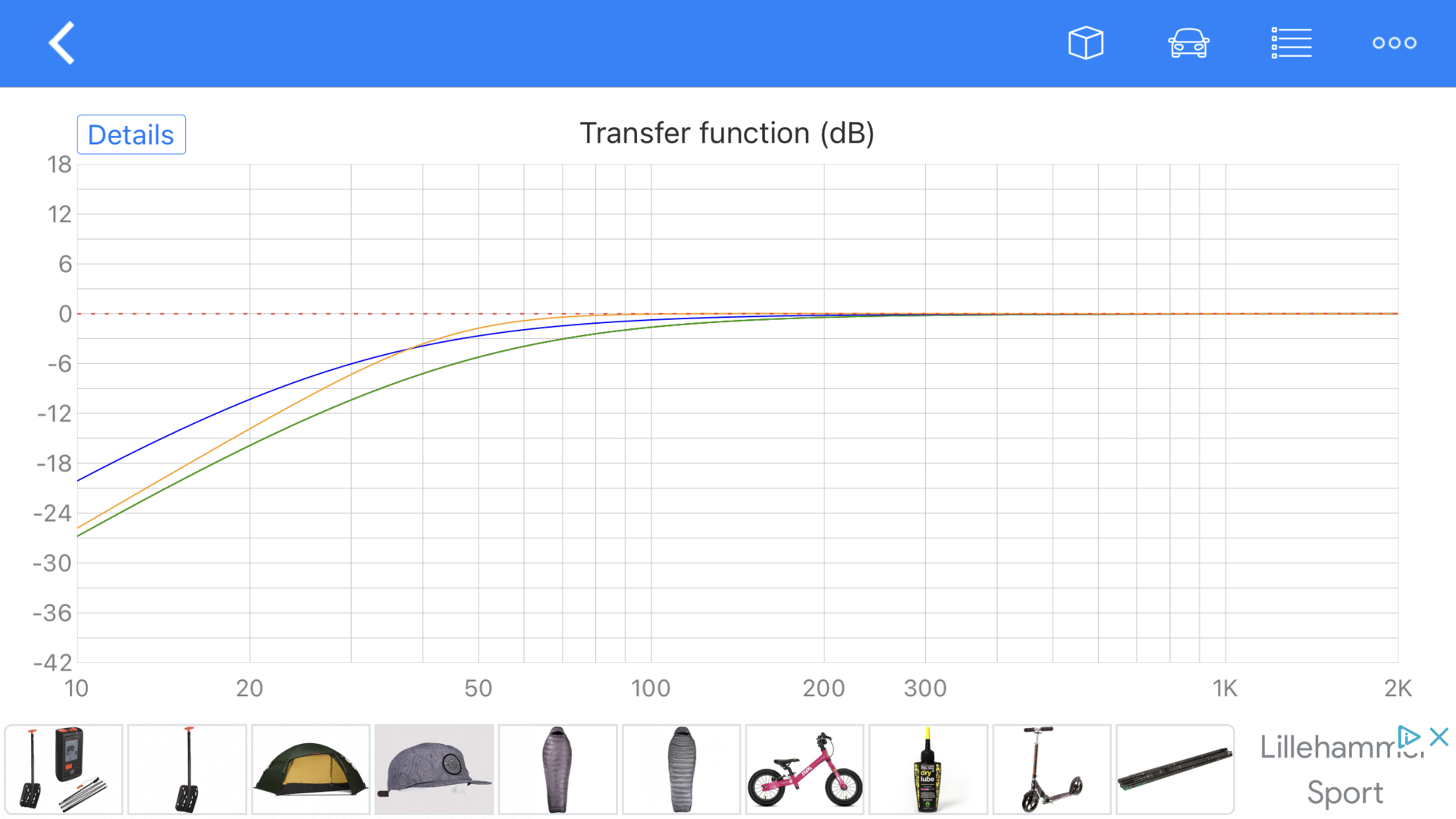

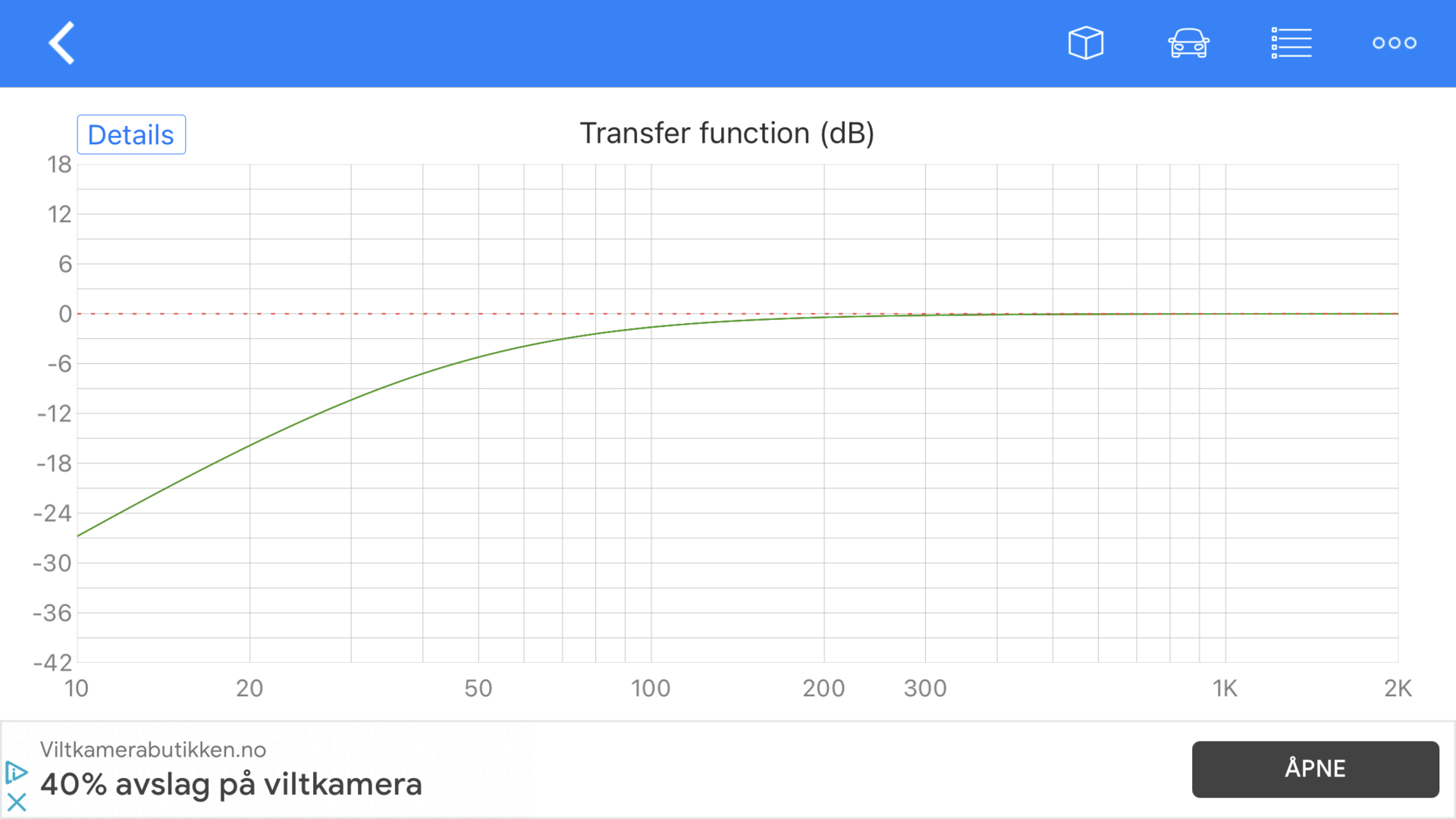

    Her er simuleringen av 1 stk i 242 liters kabinett. Man må ha ganske gigantisk volum for å få dybde. Han du refererer til bruker vel UM18 for å få fart i bunnen. De har langt lavere fs.
    Denne driveren viser jo også til meget flotte data.
    Bms 18n862

    Sammenlignet med 32w i hhv 111 (blå) og 42 liter (rød) så ser du at Dayton elementet ruller mer av. Man kan selvsagt gjøre mye med DSP, men basisen er at elementet er designet for å spille høyere opp i frekvens og ikke primært under 200hz.

    Thd er ikke alt i verden, spesielt ikke på veldig lave frekvenser, men disse grafene forteller at det er et hav i forskjell på dem. Det ene dayton elementet med nesten 4% ved 100hz og tigende til over 20% ved 20 hz. Seas ROY er langt bedre med 0,75% ved 100hz og stigende til 2,8% ved 20hz, og SS 32W enda et godt hakk lavere med 0,2-0,4% i området 50-100hz. Vis vedlegget 742619 Vis vedlegget 742620 Vis vedlegget 742621
    Hvis jeg leser de målingene riktig, så ligger Scan Speak 32W 2. harmonic 5dB lavere ved 108dB sammenlignet med Seas L26ROY, det er vel som forventet?
    Man kan selvsagt lure på hvor mye det utgjør, men noe er det da. Er viktig punkt er jo at den harmoniske forvrengningen oppstår på høyere frekvenser enn grunntonen. I utgangspunket er jo hørselen lite sensitiv på lave frekvenser, men hørselsterskelen faller raskt med stigende frekvens (i dette området), slik at det kan godt tenkes at spesielt forvrengningen fra Dayton elementet er hørbar når man drar litt på.

    Ja men tenk på at de Dayton elementene som diskuteres her er jo ikke de som er beskrevet i testen, Dayton Reference 15" og Ultimax 15" er vel vesentlig bedre enn "shallow" subwooferne
    ... Likevel tror jeg gjerne at forvrengning i bassen er noe man først hører når den er borte, aner ikke hva som er terskelen her men det må da være hørbart, det var også det gutta på Audioholics snakket om vedr Perlisten D215 subwoofer, det var en kar som hadde B&W DB1, han testet Perlisten D215 og klaget da på at det manglet bass en stund, men det var ikke bassen som manglet, det var forvrengingen som var borte og etter en stund var det klart at B&W DB1 aldri kommer tilbake.

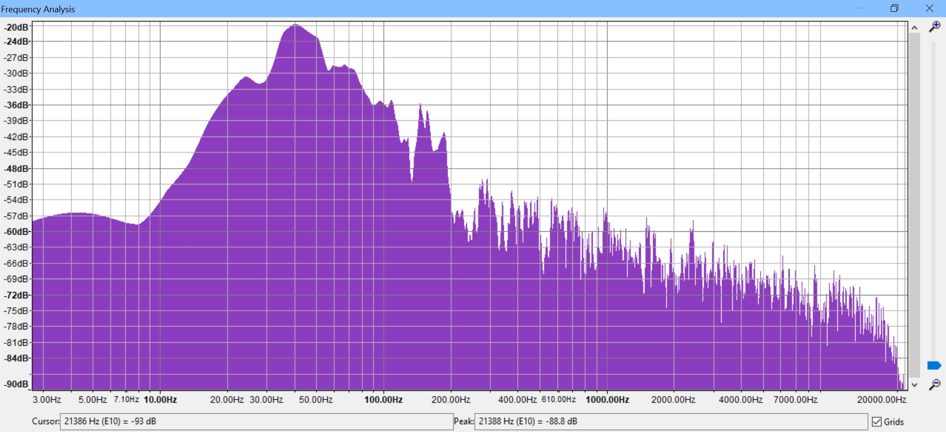

    En basstromme til, RTA av introen til Slow Train med Hans Theessink:
