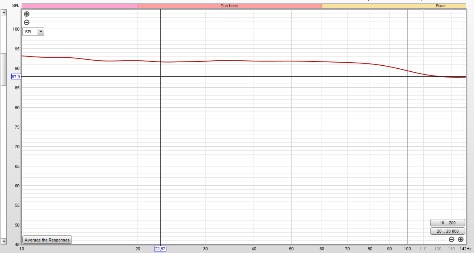

    Skulle gitt deg en demo på at det kan være umpf med flat respons. Skal nødvendigvis ikke være umpf hele tiden.
    Denne responsen har plenty. Det er noe med det membranarealet da. Vis vedlegget 742671
    Men har du egentlig en flat eller fallende kurve hos deg da? Jeg bare lurer siden du viser 4-5dB fall her opp mot 150hz.
    Joda du har vel rett i det , men det snakkes stadig om den stigningen helt ned for å få umpf i bassen - gjerne 7-8 db
    Bassen fra 80 og ned er helt flat som du ser og den umpf det er snakk om ligger vel nede i 30 40 hz området. Har en shelf fra 120 til 80 på 4 db
    Dere bassgutte kan jo prøve ut den kurven å se om det blir noe moro.
    Vel, jeg har jo ikke i nærheten så jevn kurve som deg gitt at anlegget mitt står i en stue. Jeg har kanskje også ca 4dB høyere nivå under 100hz, enn like over. Deretter faller forholdsvis lite før vi kommer opp i diskantområdet. Så blir det noen dB til nedover før vi når 20khz. Muligens ikke så ulikt fra din frekvenskurve, hvis vi for et øyeblikk glemmer at det står i et annet type rom med litt mer refleksjoner og uryddigheter over mindre områder?
    Tror ikke vi har så forskjellige tanker om det egentlig. Her er måling fra lytteposisjon i kjelleren før sommeren en gang med lik x/y-akse:
    Mulig du har mindre fall videre nedover da for alt jeg vet :)

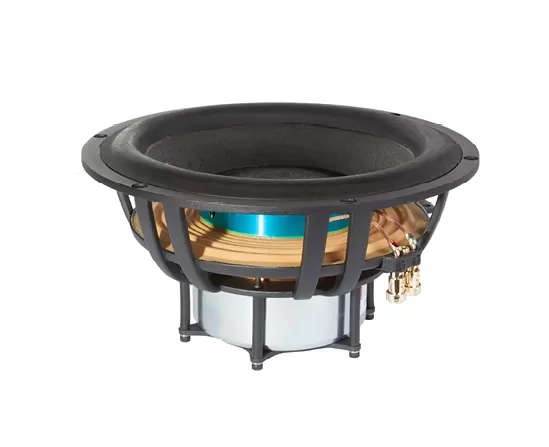

    Er det noen som har forsøkt Morel sine 12” subwoofere, henger de på greip eller gir de for lite i forhold til pris?
    Har hørt en del her inne som snakker dem ned, men ikke hørt om noen som faktisk har testet dem…
    For lite xmax?
    Morel TiCW 1258Ft Titanium Series 12" Subwoofer
    Her er 10” on the bench
    det virker ikke som symmetrien på BI målingene og KMS er helt 100% på plass her, sett f.ex i forhold til Seas L26RO4Y og Scan Speak 32W, har dette betydning?
    For lite xmax?
    De øvrige målingene er også dårligere enn de nevnte Seas og Scan Speak modellene. Sett i perspektiv er vi heldige som har to høy-kvalitets produsenter like om hjørnet. Buy local!

    Morel er ikke best på hverken lavnivå-forvrengning eller subsonisk lydgjengivelse - men de er veldig, veldig gode på dynamikk, holdbarhet, og det å skape et lydbilde som er godt å leve med. De aller fleste driverne er også håndlaget i Israel, og TiCW er mer avansert bygget, med en rekke proprietære løsninger, enn f.eks. Seas Extreme.
    Hvem som er best i praksis, vel, det kommer an på hvem man spør, og hvor høyt vedkommende spiller.
    Hvis man ser bort fra en underdimensjonert, eller mer "feilklassifisert", subwoofer til bilstereo på 2000-tallet (nå for lengst utgått) er Morels elementer alle bunnsolide og har usedvanlig høy morofaktor til HiFi-elementer å være. Byggekvaliteten er i den absolutte toppklassen.
    Morel har felles røtter med Dynaudio fra mange tiår tilbake, og det merkes - på godt og vondt, vil enkelte si. Noen mener papirspesifikasjonene ikke er der de burde være til prisen, og jeg kan til dels være enig i det - men andre spesifikasjoner veier etter min mening mer enn opp for dette, så personlig vektlegging av egenskaper vil være avgjørende.
    For lite xmax?
    Jeg har en del 958 liggende. Den ene hadde gått opp i limingen da den kom hit, så jeg fikk en ny, men det ga meg muligheten til å plukke den fra hverandre. Jeg kjørte en reverse engineering og lagde noen simuleringer. Det resulterte i en henvendelse til Morel om hva som kan/bør endres for at de skal yte betydelig bedre. Jeg har også tipset Magico om dette da de bruker drivere basert på samme motor.
    Motoren er griseenkel. En kopp i stål. Inni den er det limt 2 ferrittringer, en stålring, og en ferrittring til på toppen. Stålringen og koppen danner magnetgapet. Dette er ikke mer avansert enn man finner på mikrohøyttalere til under 1USD/stk, men selvsagt langt kraftigere dimensjonert.
    Det virker som om TiCW-ene har langt mer kobber i motoren enn UW-ene. De er neppe noen kandidat i oppsettet til @The Shy som har store kabinetter. Hans eksisterende drivere vil nok være bedre på alt.
