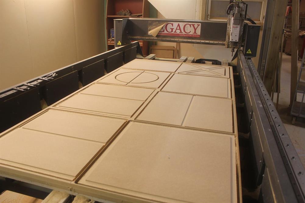

    MarkusH
    Det kjipeste med slike prosjekter er å bli ferdig fordi da må man begynne med elektronikk-herket :LOL: Ser bra ut dette her :)

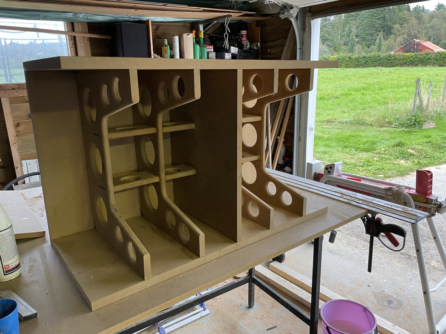

    Takk. Har blitt inspirert av flere her på sentralen. Tidkrevende arbeid. Men kommer nå til å jobbe enda mere systematisk. Første kasse måtte alle delene tilpasses hverandre. Nå kan jeg produsere alle delene enkeltvis. Når jeg nå lager avstivere vil jeg lage 12 stk osv..
    En ting jeg lurer på er om det er dumt å oppbevare disse i garasjen. Blir MDF påvirket av fuktighet? Lureste er kanskje å ta de inn i kjelleren.
    MDF blir veldig påvirket av fukt. Er den relative fuktigheten over 50% vil 19mm bli 20mm....
    Skal du male de bør de stå 2-3 måneder i rett rom først, ellers vil skjøtene poppe frem etter en tid.

    Takk for gode svar @roadrune. Her har vel også tiden de eksponeres for fuktigheten noe å si? Tenker at de skal være minst mulig i garasjen. Kjelleren er et bedre sted. Garasjen kan kun brukes til kapping og fresing av delene. Første kasse blir ferdigstilt i garasjen. Men pusses og sparkles senere.

    Ja, skal de lagres ville jeg tatt de inn.
    Hentet to 19mm fra tørt lager for en uke siden, nå er de hhv 19.2 og 19.4mm og garasjen min har avfukter som slår inn på 50%

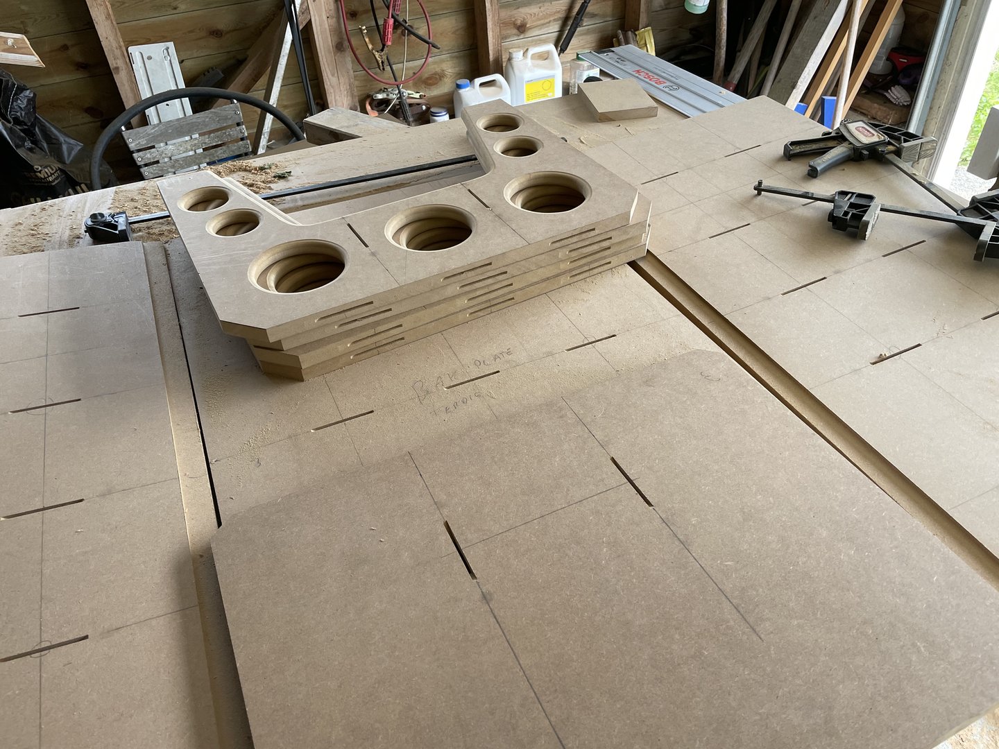

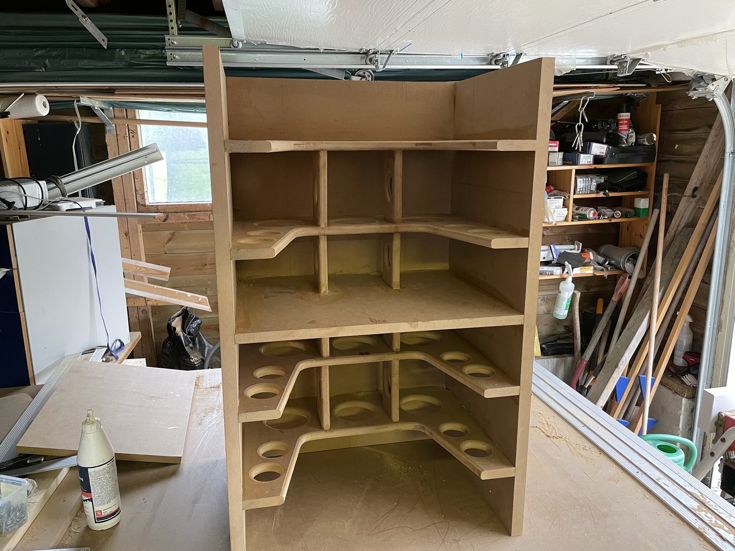

    Laget flere avstivere og limt i sammen i dag. Alt var prøvemontert. Litt stress å lime så mange deler sammen på en gang. Sikkert litt for mye lim i kjeksene og det var ikke lett å presse alt sammen. Måtte bruke noe skruer for å holde alt på plass. Mulig jeg fjerner de etterpå og fyller hullene med lim og spon. Ble bra til slutt.

    Sikkert mange som flirer i skjegget nå når jeg pusser inne i kassen. Men klare ikke å se på små gliper mellom avstivere. Har fylt i lim og spon. Puser ned. Skuer er tatt ut og fylt med lim og spon. Hvorfor? Fordi jeg har lyst. Sikker mange DIY byggere så tenker at dette tullete, men skit i😅

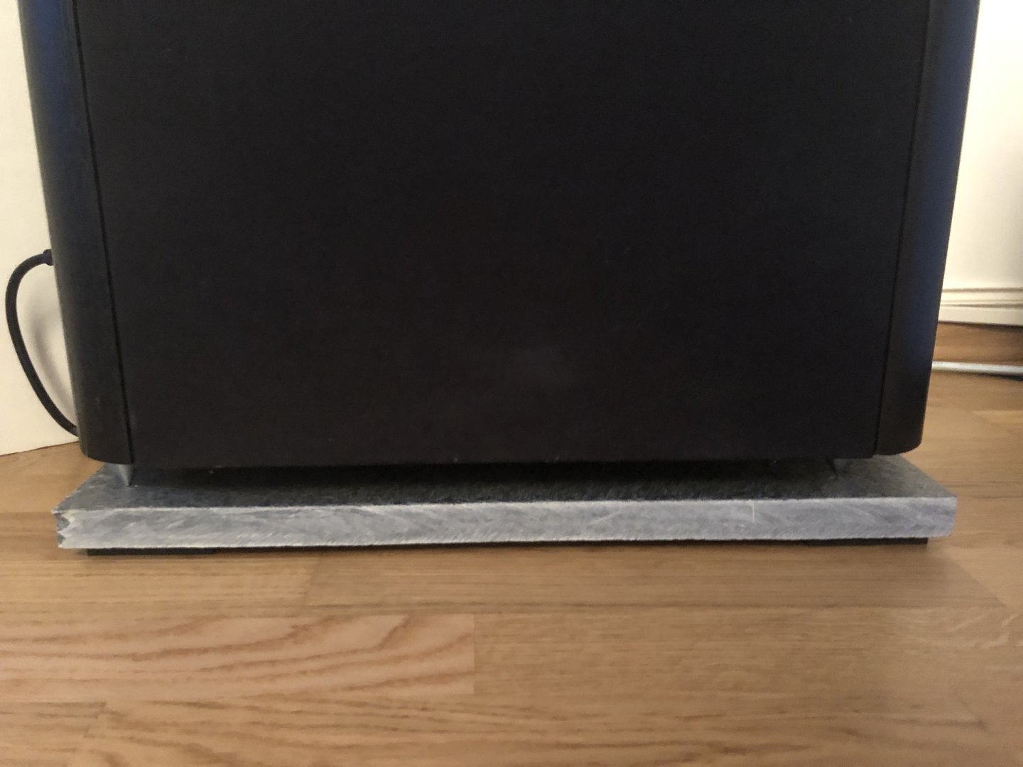

    Når jeg ikke har tid til å jobbe med basstårna i garasjen havner jeg lett i planleggings modus. Lurer i å lage en pen sokkel til tårna. En som tåler litt mere enn mdf. Greit med noe som tåler at en dunker borti med støvsuger og lignende. Har tilgang til tykke laminerte eikeplank på jobb. Kunne tenkt meg å funne på noe kreativt. Blir uansett lakkert sort som resten. Noe alla dette.
    Steinplater? .... skifer eller granitt

    Vanskelig å frese i😬 Neida, det er en god tanke det og. Men vil uansett ha en sokkel. Disse skal kanskje flyttes og da er det kjekt med noe som tåler mere enn mdf.
    Funker som sokkel for meg ... disse er kuttet til nøyaktig samme størrelse som Rhea II
    Vis vedlegget 747497
    Problemet her er at skiferen følger ikke med når en flytter høyttaler. Basstårna blir rimelig tunge og vanskelig å vippe opp på ei skiferplate vil jeg tro. Uansett så tenker jeg sokkel og mulig noe form for underlag utenom😀
