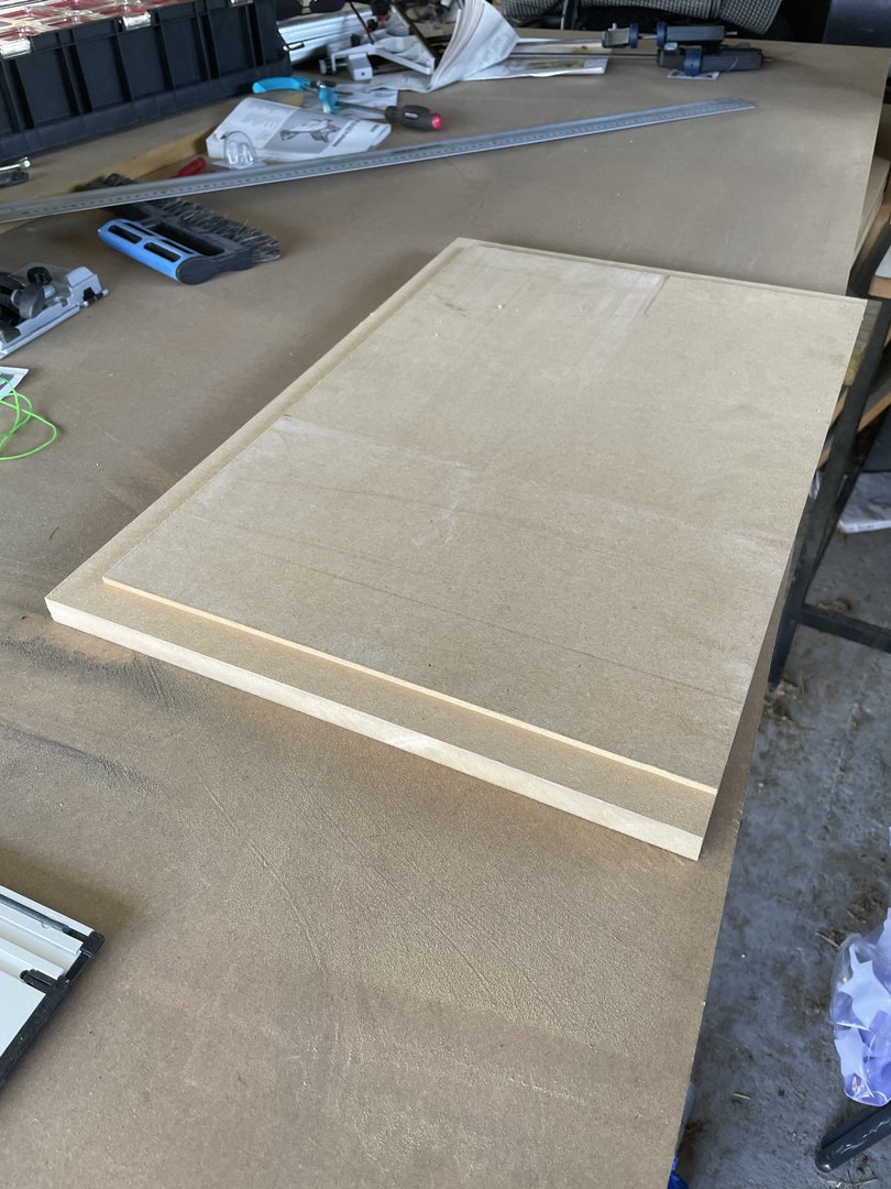

    Breaking news. Første plate er produsert. Litt for å teste utstyret🤓
    Vis vedlegget 743981 Vis vedlegget 743982

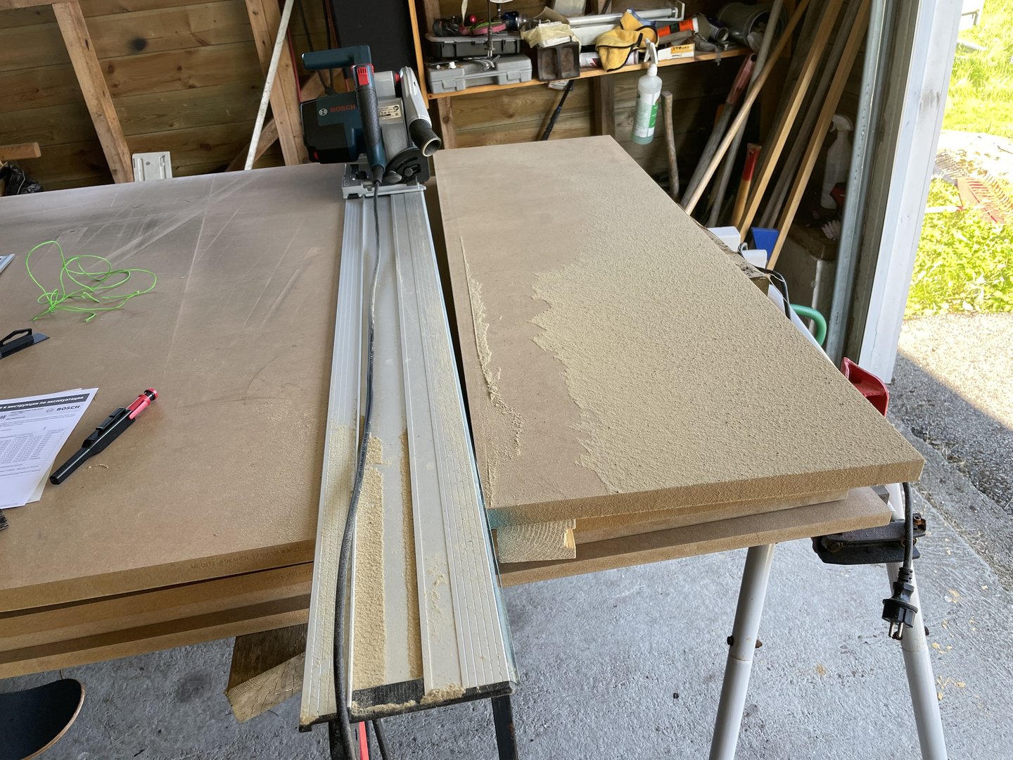

    Er jo litt morro å fyre av noen salver når sirkelsaga er klar og munnbindet er på plass - beklager det. Men et hjørneplassert basstårn med dual-opposed bassdrivere hadde jo vært litt kult, da... 8x12"/side. Mine suber er dual-opposed. Det virker. Helt minimalt med vibrasjon når man kjører vertsting elektronika på forsterkerens max.

    Angående MDF støv; dette vil du ikke ha i deg og munnbind er verdiløst i denne sammenhengen. Kjøp heller en skikkelig støvmaske og bruk støvavsug der det er mulig.
