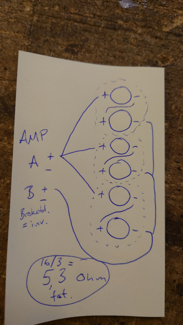

Kan det bli for mye Møller's...... ?Disse skal mate mine basstårn. Mitt ankepunkt er om 2 Hypex FA502 er kraftige nok og om de trives ned mot 2,5- 3ohm. Blir det ikke suksess blir det 2 tilKritikere må gjerne riste på hodet

Vet du hvor lav impedansen er på dine basser?Det holder iallefall på mine tårnHar like selv
Nei, det vet jeg ikke. Kanskje @Hunsbedt vet det?Vet du hvor lav impedansen er på dine basser?
De du har, Trg, er sorte spesialutgaver. Veit ikke om de står på produktsida til SEAS. De heter L26ROY3 (XM007-08S). Impedansen er 8Ohm.Nei, det vet jeg ikke. Kanskje @Hunsbedt vet det?

Takk. Trodde en brukte 2 kanaler pr side. Men det var jo mye lurere å brokoble

Ser jeg kanskje er litt sent ute, men den trives helt fint med 2,5-3ohm.Disse skal mate mine basstårn. Mitt ankepunkt er om 2 Hypex FA502 er kraftige nok og om de trives ned mot 2,5- 3ohm. Blir det ikke suksess blir det 2 tilKritikere må gjerne riste på hodet
