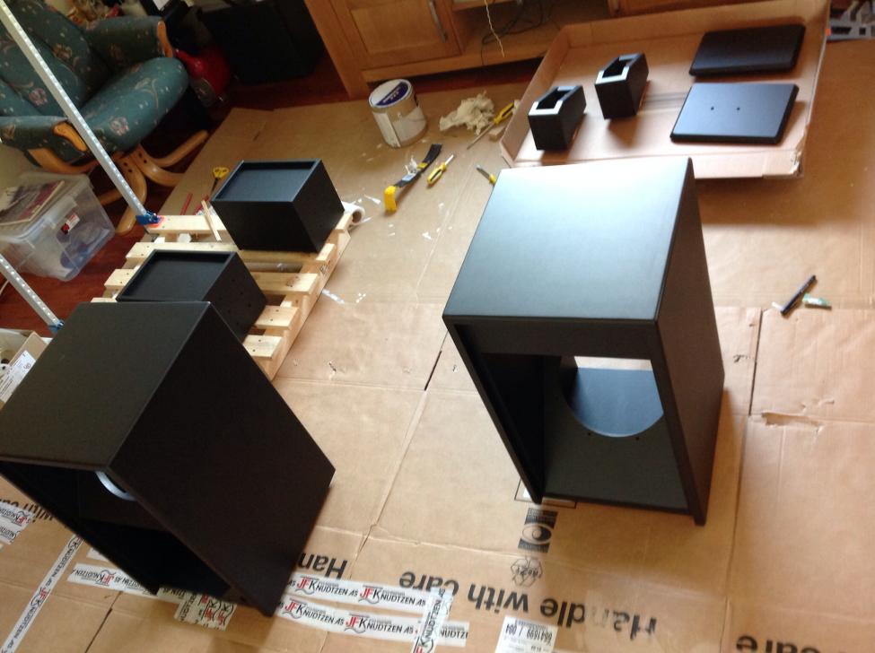

    Alt er sprøytet med lakkbokser, det har nok gått med 15-20 stk:S. Har heldigvis hatt et lakkrom tilgjenhelig i helger på jobb til dette. Over dette for å få en mer slitesterk og jevn farge har jeg hevet på 5-6 lag med matt gulvlakk. Som alltid ikke helt fornøyd, det blir enn liksom aldri. Så du kommer til et punkt der det er godt nok.
    På siste bildet av "gitaren" ser du litt god high end høyttalerstoff fra biltema slengende rundt. Dette blir brukt i stede for denne platen. Diskantene er som du sier bygget ut. Tror du finner et par bilder av dette tidligere i tråden også:)

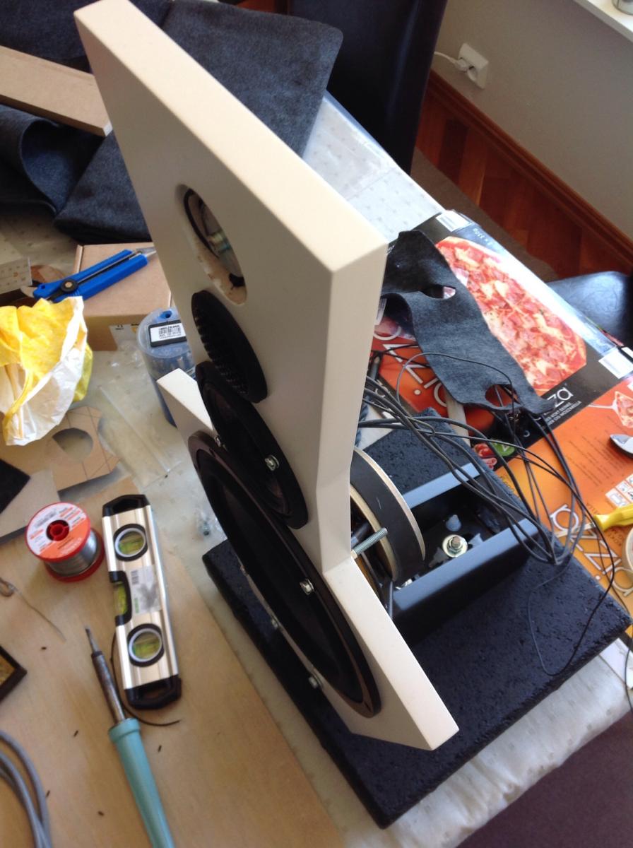

    Typisk, mangler bare skruer (skulle ha vert her denne uken) og det viste seg at den ene diskanten var defekt (ny på vei). Det er vel det hele som gjenstår før undertegnede smiler som solen.... Bah! Frustrerende greier!!!:p

    Fant noen midlertidige skruer og koblet opp en i mono.... I HE***** dette virker lovende!:D

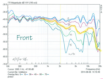

    litt spesielt med fulltone når man prioriterer polarrespons såpass høyt. en liten supertweeter og passiv avrulling kunne vært nyttig, man kan likevel bruke 2x4 aktivt mellom bass og mellomtone, med EQ over hele linja. :)
    coolbiz
    31.03.2006
    9.462
    5.130
    Sydvestlandet
    Tja, polarresponsen i mellomtone-/diskantområdet ser ganske anstendig ut. Det er i overgangen til monopolbassen at det spriker endel, ser det ut til.
