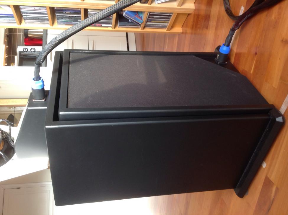

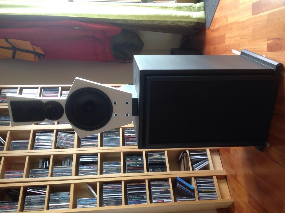

    Ser meget bra ut disse. Flott finish! Sovepose er jo den ultimate demping om man vil "roe ned" lydene litt. :D
    Hva er årsaken til stoffet foran bassdriverne? Jeg syntes det var ganske flott å se på Seasene hoppe rundt inne i kassene... :)
    MonkeyCountry Audio
    29.10.2002
    938
    100
    Sandnes
    Soveposene hengende på kleshengere på gardinstangen var nok en del av mange mange timer med frustrerende, gøy, støyene, irreterende og ikke minst finne-litt-ro-i-sjela eksperimenteringen. Soveposene funket på noe, men ble litt mer lukket lydbildet:/ difusor neste!:)
    Stofframmene ja... Det er lit matcho med disse svære 10", og du får litt følelsen av at "hei her er jeg...en stor j**** av en høyttaler". Det trekker også oppmerksomheten vekk fra gitaren som står øverst. Ønsket er at uvitne fjols ikke skal tenke tanken på at det er en svjær basskasse som pumper som det suser under denne litt mer estetisk pene og slanke saken på toppen. Dette er jo en skulptur, mer bestemt brukskunst kanskje som fortjener å fremheves og beundres. Det hjelper også på å slappe av og nyte musikken og ikke bli distrahert...for ja, synes det er litt småfrekt å se på disse jobbe hardt for å tilfredsstille eieren av og til;)
