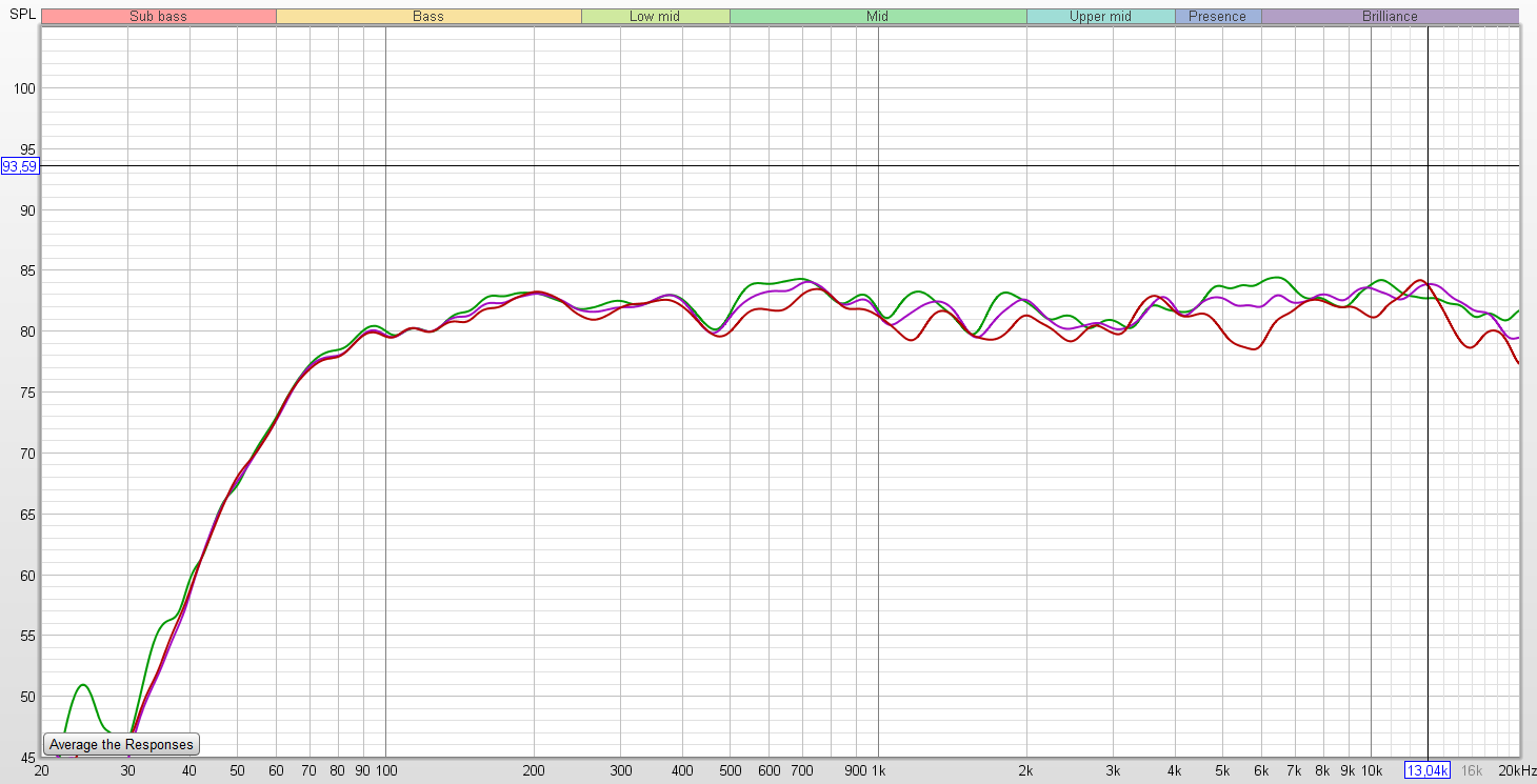

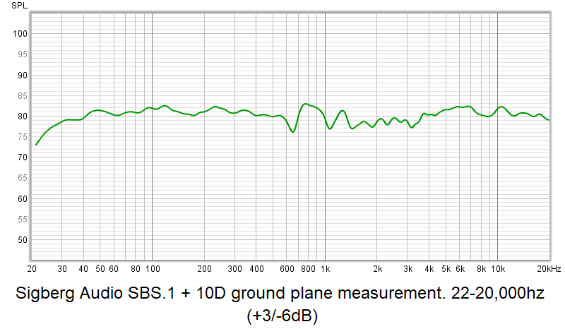

Her var det visst en litt nyere 0-15-30 måling og https://www.hifisentralen.no/forume...-prototype-utviklingstråd.101031/post-3329223Den ulike responsen i diskanten er tillagt rommet alene? Hvordan ser en utendørs måling ut på 0, 15, 30 grader.
Vil jo sammenligne med de proffe så måtte jo teste min egen diskant på en lignende måling. Ble noe bedre.
Så her er 30 grader målt med samme avstand og samme nivå(volum) som 0 grader, og du har ikke kompensert for tap av nivået i REW? Aldri sett en graf hvor du ikke har noe tap i nivå før 16-17khz på 15, og hvertfall ikke 30 grader. Hvilken diskant var dette igjen?Tror det stemmer. Skal få Roald som vitne neste gang. Eller du kan komme å måle selv.
Kanskje finner vi noe feil
Fant test av driveren her https://hificompass.com/en/reviews/bliesma-t34b-4-beryllium-dome-tweeterNesten samme avstand, men samme volum. Skal ta en helt nøyaktig måling i morgen. Tror det kan skille noen cm.
Bliesma T-34 B med waveguide
Hvilken avstand har du målt på da?Nesten samme avstand, men samme volum. Skal ta en helt nøyaktig måling i morgen. Tror det kan skille noen cm.
Det er bare det at både Bliesma sine egne målinger, samt tredjepartsmålinger, viser -10dB ved 20kHz. Din måling viser -4 eller deromkring. Det får man ikke til med en waveguide uten flere skarpe overganger som lager diffraksjoner. Jeg er også skeptisk til om man klarer å løfte så mye som 6dB ved 20kHz med diffraksjon, men uten diffraksjon, slik waveguiden din er, vil du normalt ha omtrent det diskanten har uten waveguide ved 10-20kHz. Om waveguiden påvirker noe er det normalt at man får mindre spredning, ikke mer.Tror det stemmer. Skal få Roald som vitne neste gang. Eller du kan komme å måle selv.

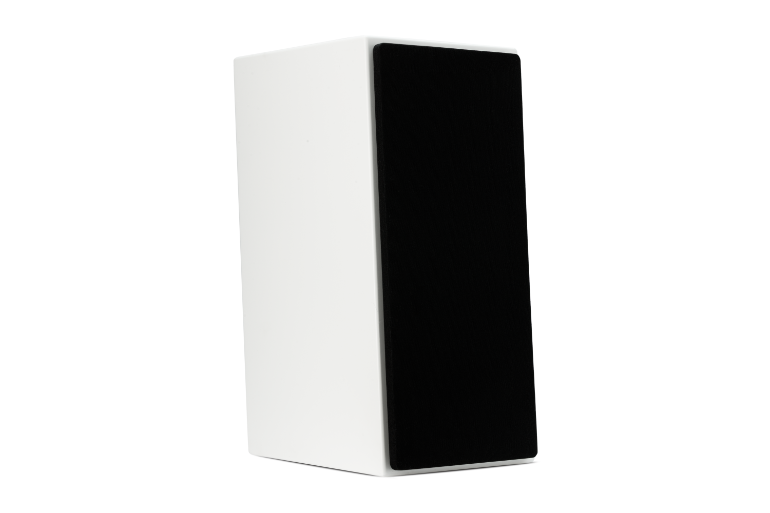

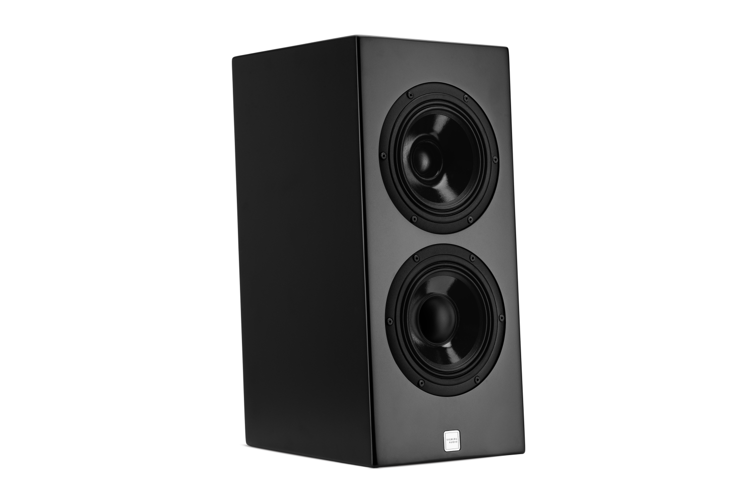

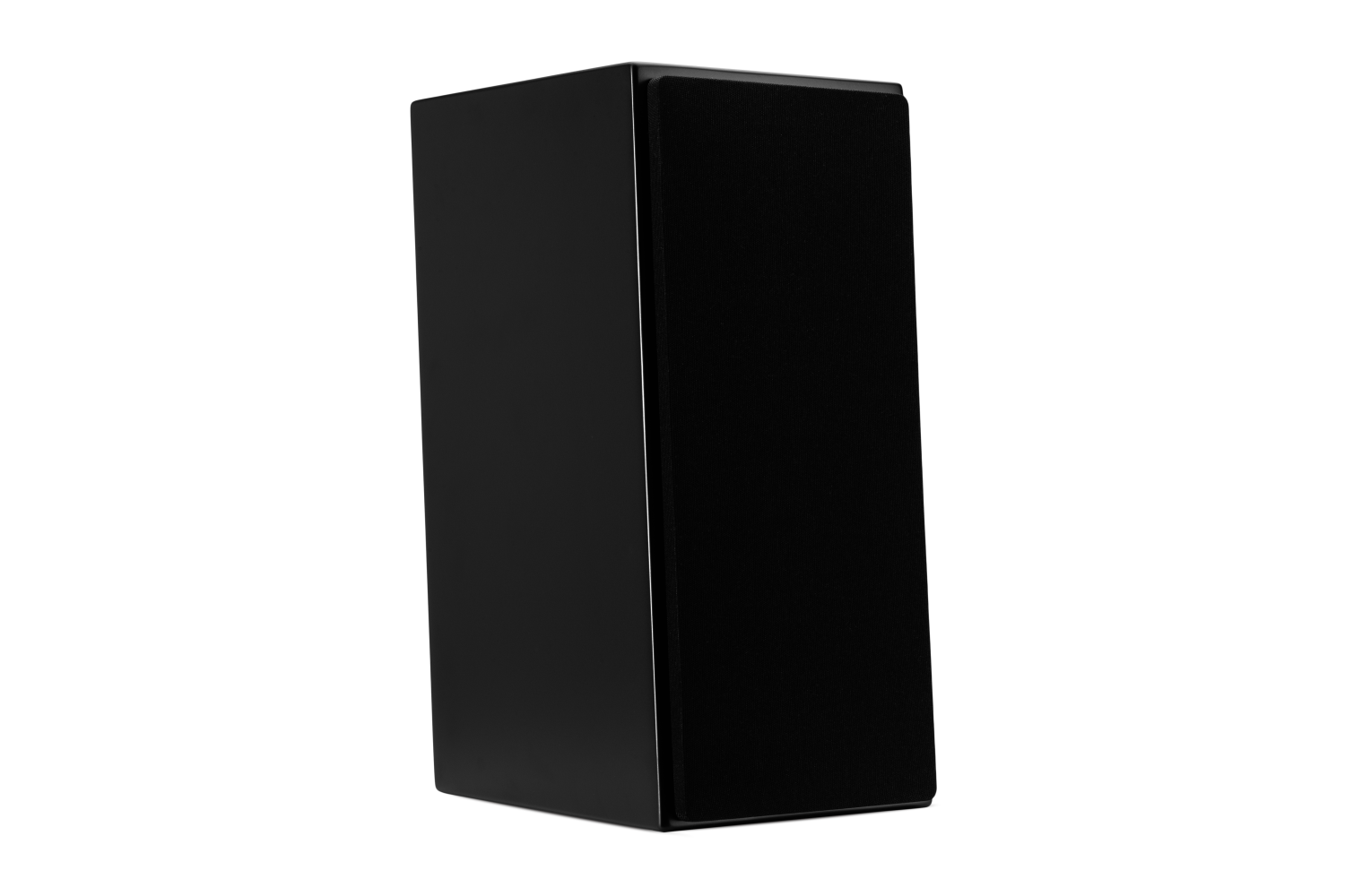

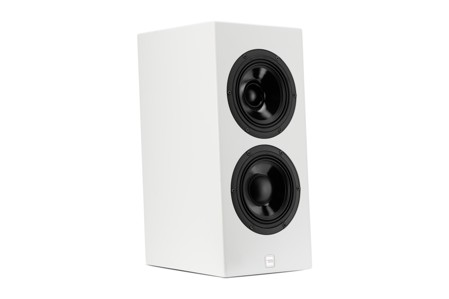

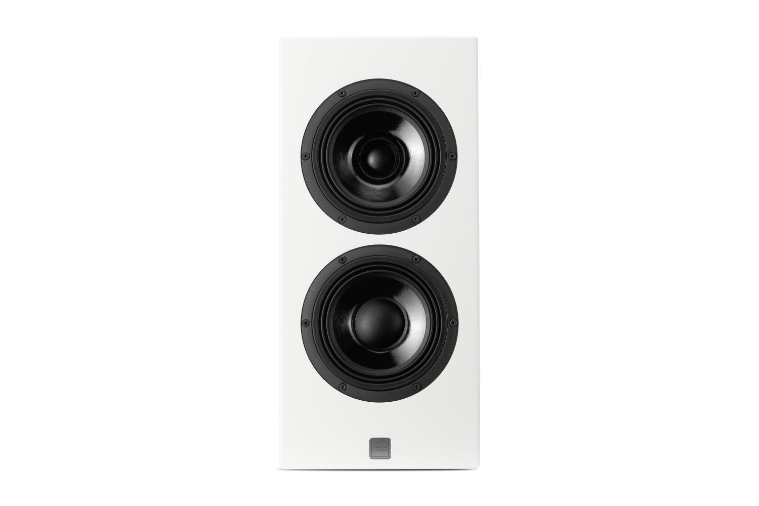

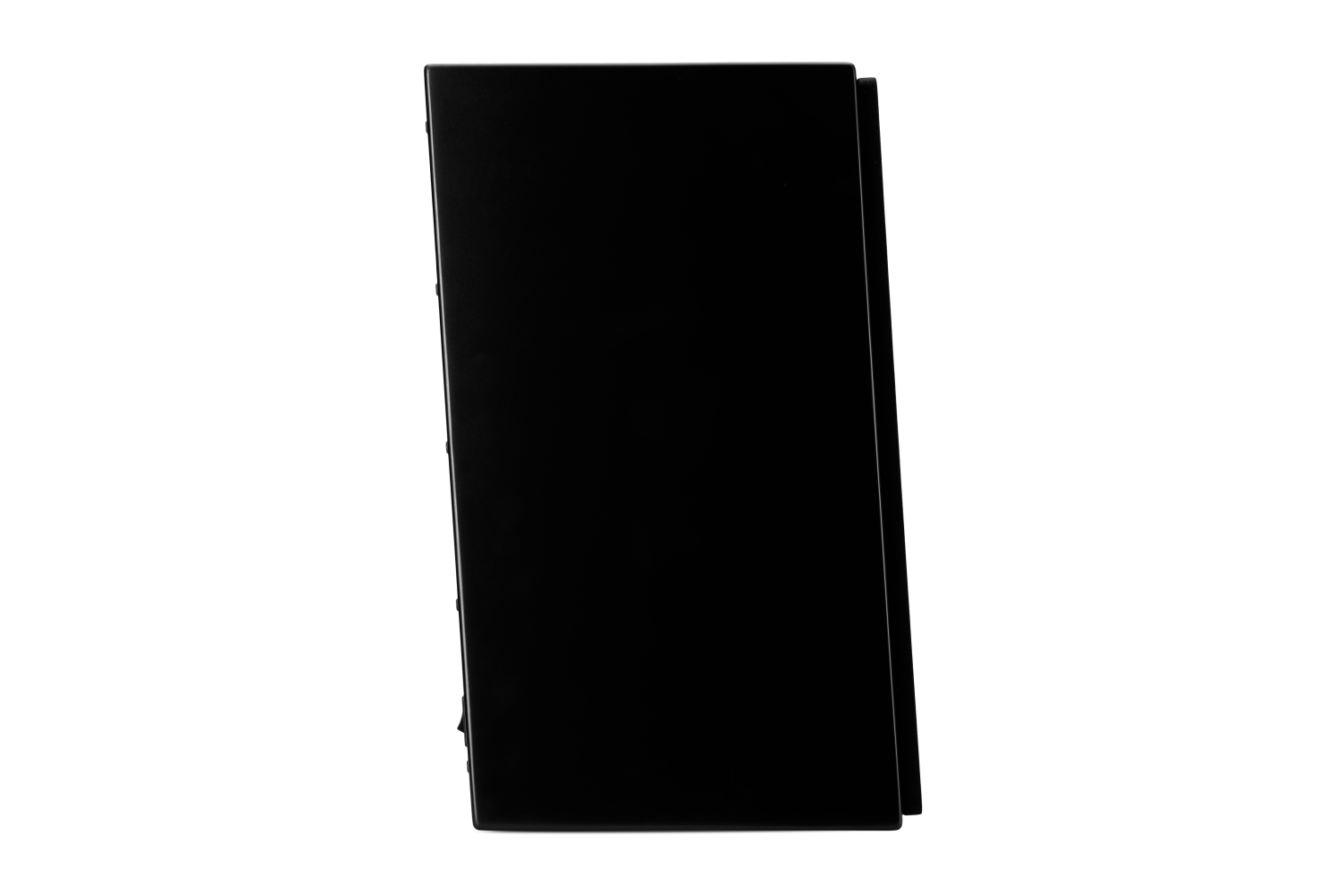

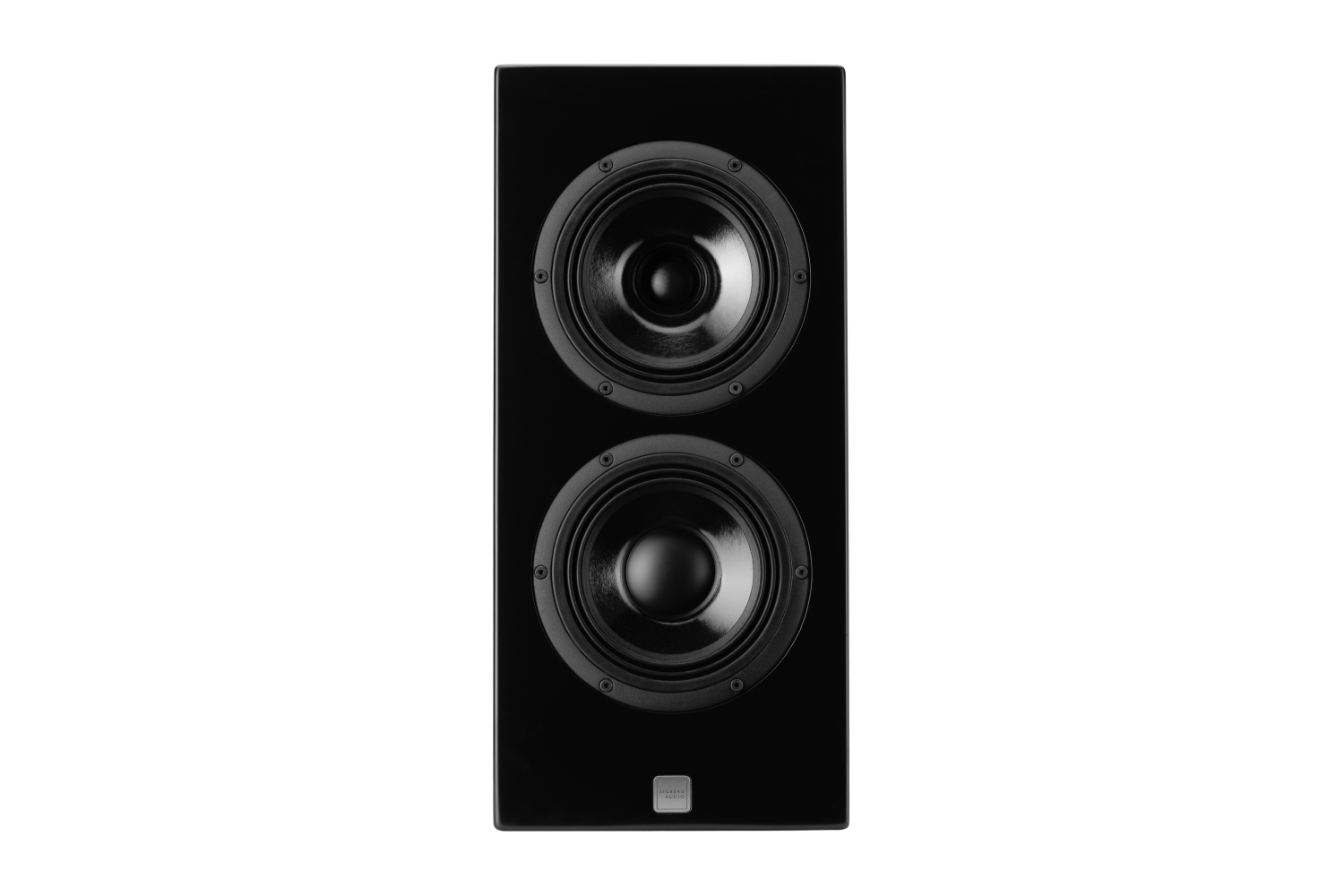

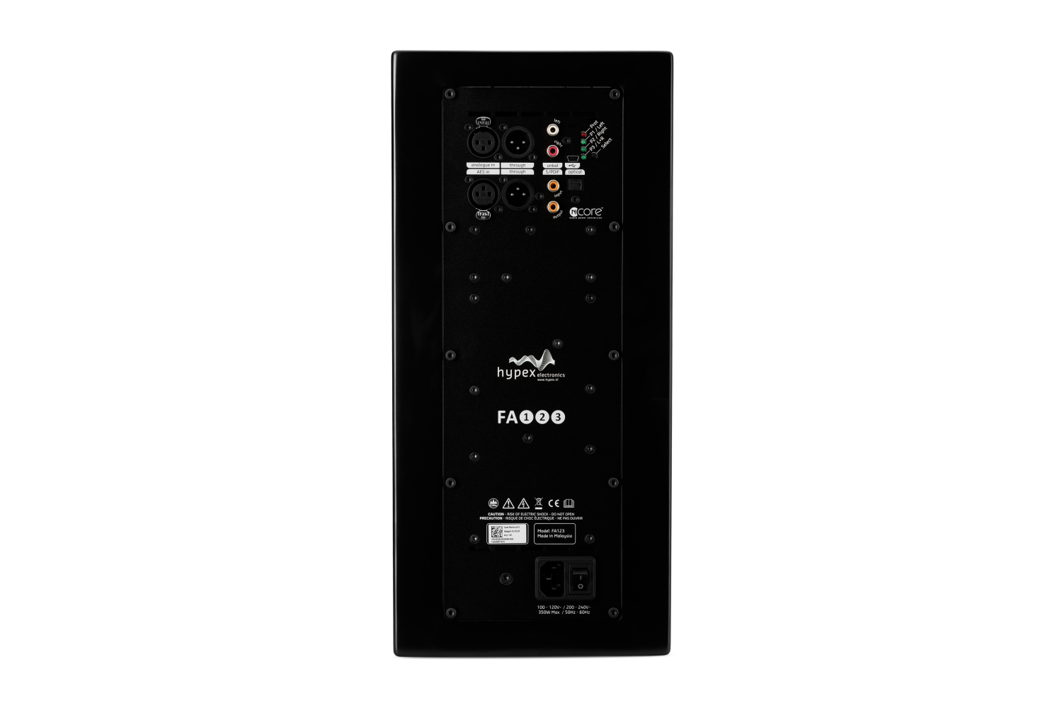

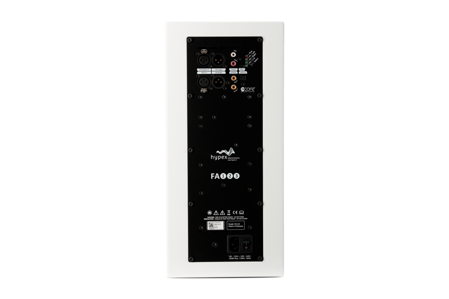

Gratulerer så masse med flotte høyttalere.Da har vi fått på plass litt nye produktbilder, så tenkte å dele noen her og (legger ut nye av 10D i den tråden og)
Vis vedlegget 742341
Vis vedlegget 742351 Vis vedlegget 742342 Vis vedlegget 742344 Vis vedlegget 742345 Vis vedlegget 742346 Vis vedlegget 742347 Vis vedlegget 742348 Vis vedlegget 742349 Vis vedlegget 742350
Tusen takk, det setter jeg pris på! Gøy at du har tatt deg tid til å lese gjennom!Gratulerer så masse med flotte høyttalere.
