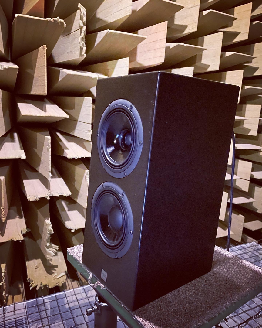

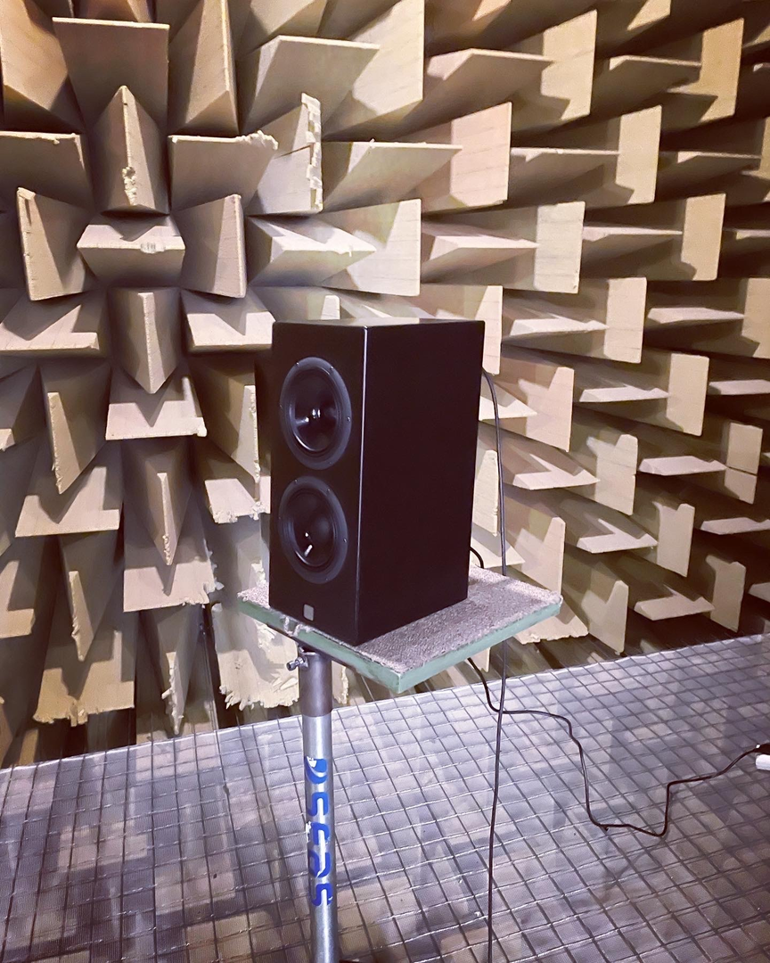

    Da har vi vært på besøk hos Seas for å låne deres Klippel og ekkofrie kammer. :geek:
    Siden SBS.1 er designet for å spille uten toe-in, blir lytteaksen typisk ~15-25 grader avhengig av avstand. Det er derfor fokusert mer på jevn respons her enn on-axis. Jeg har derfor laget responsen for 15 grader litt kraftigere for å tydeliggjøre denne.
    Når det er sagt så er vi innenfor +/-3dB selv on-axis.
    Ved 15 grader er det røffli +/-2dB.

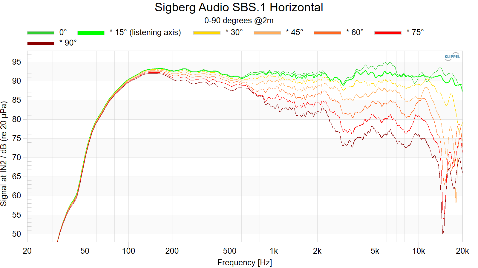

    coolio
    19.09.2015
    5.491
    5.465
    Helt konge! Kan du normalisere spredningen?
    Jækla imponert over resonanskontrollen i kassen! 👏
    SigbergAudio
    03.08.2005
    3.597
    8.154
    Østlandet
    Helt konge! Var det dyrt? 😁 Kan du normalisere spredningen? Slik den grafen ser ut som nå virker det som det er tre platåer spredningsmessig.
    Jeg er ikke sånn supergod på denne Klippelsoftwaren enda, vet ikke helt hvordan jeg får en annen visning. Dette er ikke lagret som NFS-målinger (Seas har ikke NFS-modulen), så jeg får ikke laget gøye polarplot og sånt uten videre.
    Det er et platå når den går over til diskanten, men det er jo uansett veldig jevn spredningskarakteristikk sånn i stort.

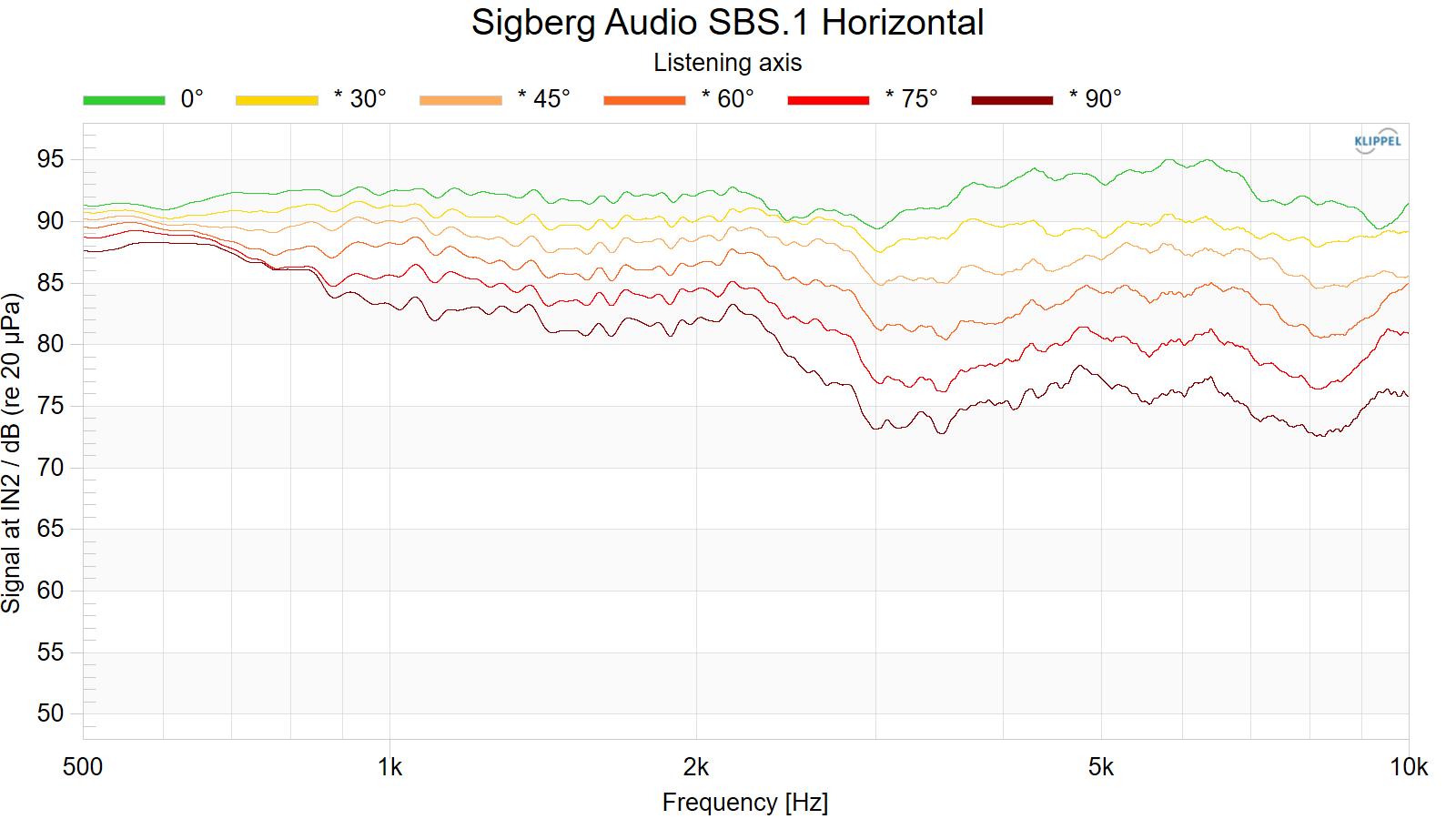

    coolio
    19.09.2015
    5.491
    5.465
    Skjønner! For meg ser det ut som veldig bra tracking mellom lytteakse og spredning, men det er vanskelig å ta på øyemål.
    Jeg synes det der ser veldig lovende ut for en prototype. Liker BBC dippen 😁

    Dramatikken endrer seg jo litt avhengig av perspektivet på grafen også. Her er et litt mindre utsnitt:
    Men skal uansett titte litt på overgangen/delefrekvensområdet her i dag, mulig det kan ryddes opp litt. Men det ser nok også verre ut enn det er fordi "BBC-dipen" er i akkurat samme området som direktiviteten endrer seg litt, så du ser kombinasjonen av de off-axis på en måte som gjør at det ser ut som avviket er større enn det er. Dipen er ikke mer enn maks 5dB selv ved 90 grader.

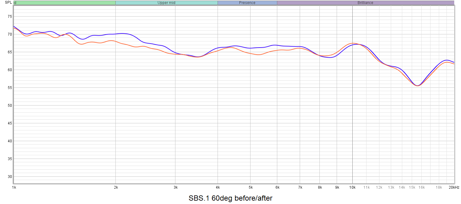

    Har justert ned delefrekvensen noe lavere igjen pluss justert litt rundt den for å treffe bedre på spredningsmønsteret mellom mellomtone og diskant.
    Før:
    Etter:
    Kanskje ikke så lett å se forskjell men. :) Det er mindre energi fra 1500-3000, og også fra 4000-7000, noe som i sum resulterer i en jevnere kurve også off-axis.
    Her er 60 grader før(blå) og etter alene, litt lettere å se

    Hvorfor har du valgt en annen spredningskarakteristikk enn den konvensjonelle mht. «on axis» (null grader)?
    SigbergAudio
    03.08.2005
    3.597
    8.154
    Østlandet
    Ja.
    Hvorfor 15 grader og ikke null?
    Høyttalerne er designet for å stå parallell med veggen bak. Da havner du som lytter fort 15-25 grader off-axis, litt avhengig av hvilken avstand du sitter. Dermed sikter jeg meg inn på jevnest mulig respons i dette området.
    Bakgrunnen for at de er designet for å stå uten toe-in (hvis det var spørsmålet eller deler av spørsmålet) er dels estetisk. Deler av filosofien vår er så god lyd som mulig fra produkter som ikke gjør så mye ut av seg (ref våre Inkognito subber), så dermed er høyttalerne designet "konevennlig" i den forstand at de både kan stå tett opptil bakvegg og også stå rett (ser "finest" ut).
    Heldigvis får vi i pose og sekk, for jeg synes også det fungerer best lydmessig på denne måten. Man får et bredere lydbilde, uten at det går på bekostning av plassering i lydbildet og øvrig presisjon siden coaxen er veldig god på dette. Når høyttaleren både står uten toe-in og er tiltet litt bakover kan vi også frese opp litt mer energi i diskanten og rommet uten at du får det midt i fleisen.

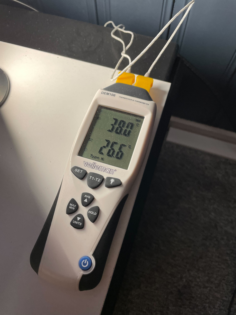

    Ellers angående det å være nøye så er det jo noen som er bekymret for levetiden på aktive produkter - så jeg kan dele at jeg har gjort måling på utvalgte komponenter på selve forsterkerkortet på Hypexen på alle våre produkter, både testing ved ekstrem last og langtidstesting av typisk bruk - for å sikre at det er konstruert for å vare. :) Alt er også bygget for å være lett å bytte (maskinskruer på alt, ikke skrudd rett i kabinettet), og vi har reservedeler på lager til alt.
    Her under langtidstesting av temperatur på 10D subbene (beklager støvete sub) :geek:
    Vis vedlegget 787441
    Ligger du da oppå subbene og sjekker feberen😊
    Ser du er litt heit ja.
