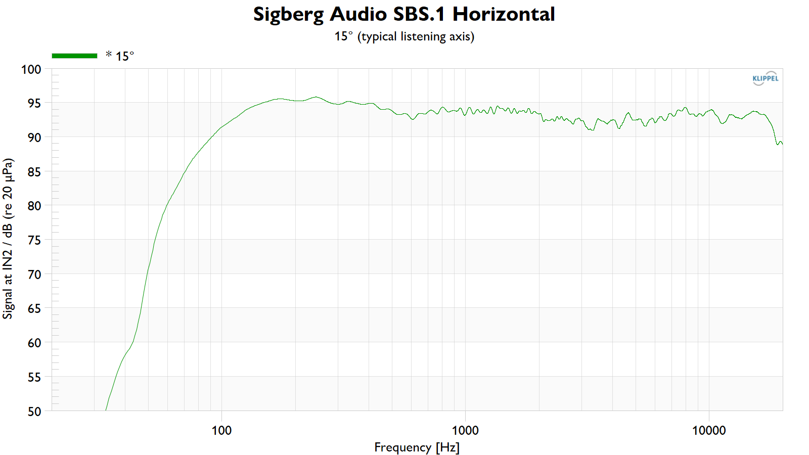

    Da har jeg vært en tur hos Seas igjen med revidert delefrekvens og litt finpuss.
    on-axis + 15 grader (røffli typisk lytteposisjon) for seg først. Begge disse er ca +/-2,25dB fra 100-20,000hz (15 grader har litt fall helt i toppen).
    Og så 0-90 hvor det nå er betraktelig jevnere over delefrekvensen mot diskanten:

    Hei og takk for en fantastisk forumtråd! Det var veldig interessant å lese om dine erfaringer med nærfeltsmålinger hjemme sammenlignet med i ekkofritt.
    Har du noen gang prøvd å plotte de kurvene over hverandre? Det hadde vært veldig spennende å se!
    SigbergAudio
    03.08.2005
    3.850
    9.097
    Østlandet
    Hei, takk selv for at du har lest og funnet det interessant! 🤓
    Alle ekkofrie målinger er tatt på 2 meter avstand, noe som naturlig nok er mindre praktisk innendørs i et vanlig rom. Jeg har derfor ingen kurver som er direkte sammenlignbare. Men jeg kan alltids sammenligne/mappe semi-nærfelt innendørs fra sånn 40-50cm og over si 500hz med de ekkofrie målingene. Tipper de vil tracke ganske likt. Men det er jo noen tilleggsmomenter som å få nøyaktig lik vinkel på mikrofon pluss det faktum at det faktisk ikke er samme mikrofon som ville gjøre at det neppe blir helt likt.
    Er for øyeblikket på hytte uten den PCen hvor alle målingene ligger på, men kan se litt på det om en knapp uke når jeg er hjemme igjen. 😊

    Hva sier magefølelsen da om testen?
    Siden jeg har de selv kan jeg ikke tro annet enn "meget godt bestått"🤓
    Blir spennende lesing hvertfall.
    Jeg hadde jo ikke solgt de til folk hvis jeg ikke mente de var bra, ikke hadde jeg turt å sende de til USA heller, så jeg har troa! 🤓
