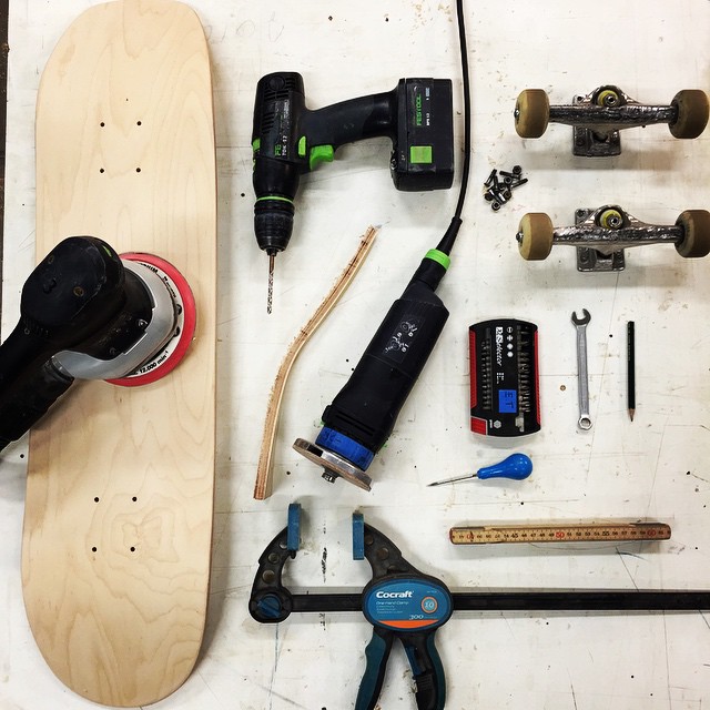

    Jeg har en nevø som går i lære som møbelsnekker, og der synes valget å være klart :)
    Egne skateboards har han lagd lenge, med formpressing av finér og det som skal til. Kommer nok neppe opp på dette nivået jeg noengang.
    TEK
    10.02.2002
    912
    108
    Flott håndtverk, moro å se.
    (Men kanskje en støvmaske i bursdagsgave kan passe neste gang ;-)

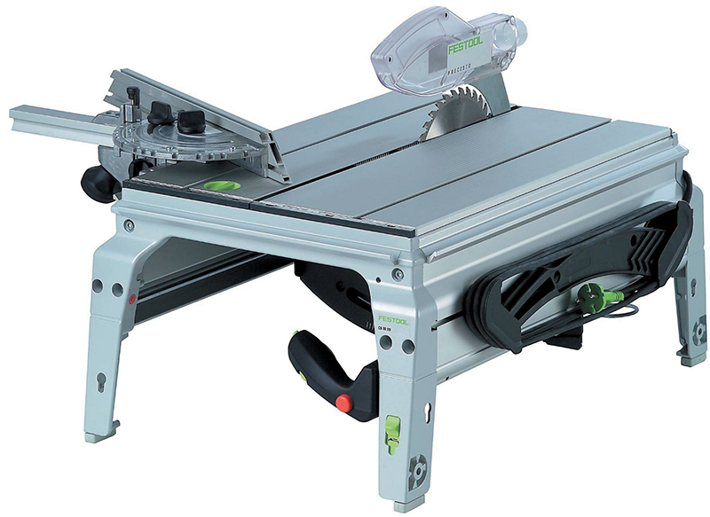

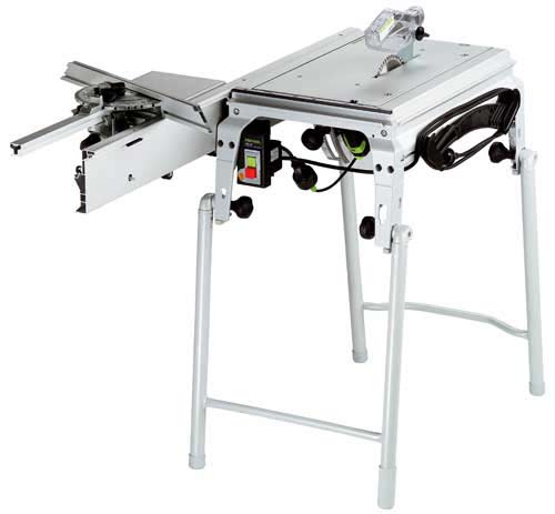

    Veldig fornøyd med OF 1400, og TS 55 REBQ-Plus + CMS ser ut til å være en naturlig oppfølger til denne. Må si jeg har stor sans for systemtankegangen bak disse produktene.
    Festool Bordrundsav CMS-TS-55-R Set 561566 | Dorch & Danola
    Jeg er personlig litt av og på i forhold til denne løsningen. Dette bordet koster omtrent like mye som en full bordsag av de mellomprisede modellene og da kan man løpende bytte mellom bordsag og dykksaga.
    Jeg ser at dette må være topp for for eks kjøkkenmontører som reiser rundt, men for oss hobbysnekkere som lager våre egne mini-snekkerverksted i kjelleren sliter jeg med å rasjonere dette ut fra et kost/nytte perspektiv.
    Er litt interessert i å høre hva andre tenker rundt dette.

    Billig er det ikke. Fra Dorch & Danola kommer totalsummen for pakkeløsning med bord og sag, 11.430,- NOK ink. frakt og moms. Rullebord som følger med i denne pakka er en må-ha funksjon.
    Festool bordrundsav CMS ts-55-r set 561566 festool compact modul system med dyksav hos www.dorch.jpg

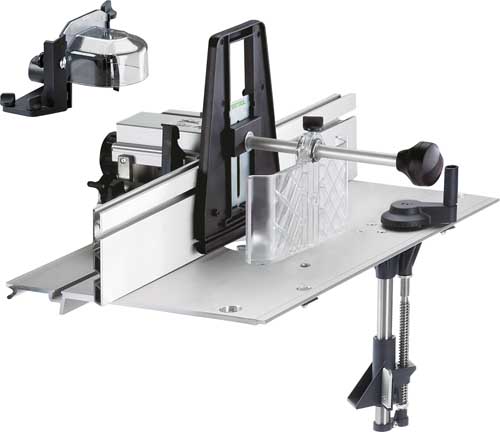

    Da jeg nå sitter på en OF 1400, så kan CMS systemet også brukes som fresebord ved å bruke følgende modulholder:
    Men, her er det nye 5k ut. Totalt for CMS sag og fresemodul ~17k
    Nå har Gustavsen AS KREG fresebord til 7k.
    Så det andre alternativet da er:
    1. TS55 REBQ-PLUS, ca. 5000,-
    2. KREG fresebord: 7000,-
    3. Bordsag: sannelig ikke sikker. 5-6-7k
    + for festool løsningen er at det er ett bord, og det er plassbesparende i en garasje.

    Plusset med at det er ett bord er også minuset.
    Greit nok, nå skryter han av 1-2 minutter på å "konvertere" mellom løsningene, men jeg personlig synes i alle fall at det er noe skikkelig herk å måtte montere om mellom arbeidsoperasjonene.
    For eks. bruk av fresebord vs bruk av overfres. Utrolig kjekt å kunne bytte mellom uten å måtte montere eller demontere fresen mellom hver operasjon.
    Men ja, plasspesparing er et poeng for hobbyisten - også for leg som har en egen kjellerbod er det et poeng

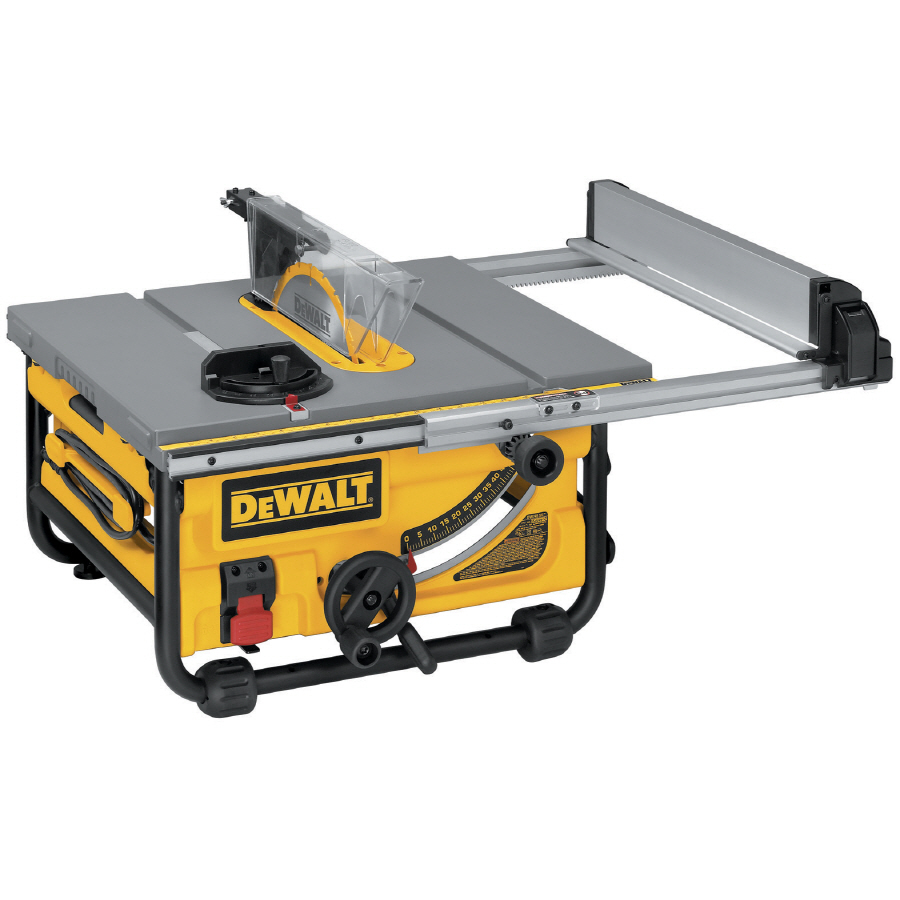

    Enig. Ville helt klart heller kjøpt separat bordsag – ikke minst mtp. pris… DeWalt sin 745 modell (har selv "storebroren" DW744) feks. ligger vel på ca. det halve av en slik Festool løsning. Liten (relativt) og lett å dra med seg (min er kanskje litt i største laget), og med en svært god/nøyaktig breddeinnstilling.

    Jeg må si at DW745 virker svært fornuftig :)
    Fra D&D danmark så kommer denne på 5.600,- NOK inkludert alt. Det er en veldig hyggelig pris. Ser ut til at denne kutter pent samtidig som den greit ribber 2" mtp lekehytter og annet som skal opp i sommer.
    Med frakt og mva? Er ikke noe å si på det isåfall.
    Ser ellers ut som DeWalt har utbedret et par småting (anlegg og bladdeksel) på denne modellen ift. noen år tilbake (irritasjonsmomenter og forbedringspotensiale finnes jo som oftest alltid – også på verktøy fra Festool :)). Med erfaring fra min egen sag (som har noe større effekt, større bordflate og 20cm ekstra kløyvebredde, men ellers er nokså lik) kan jeg ihvertfall si at den tannstangstyrte (heter visst det) anlegget er et stort pluss fra DW… vinkeljustering (av blad – sideveis) er noe mer "primitivt", og har sett at Makita har et bedre patent på akkurat dette, men pose og sekk er visst en vanskelig kombinasjon (tror heller ikke Makita leverer noe i denne hendige størrelsen).

    Har DW 744 og den store Festool-saga. Gode sager begge to, men litt liten motor til heltrekløyving på DeWalten.

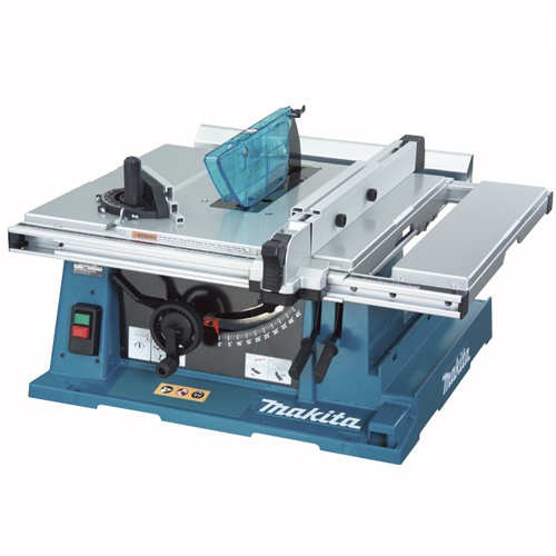

    Makitaen har jeg hatt et halvt år - ei god sag, den også, men alt for kort anleggsflate på sideanlegget. Dette er en helt tullete greie de har lagt inn som faktisk ødelegger hele saga i mine øyne. Styr unna den.
    DW745 er ei nydelig sag i en komfortabel prisklasse - sats på den, men vær forsiktig med grove dimensjoner. Sett evt på et motorvern for sikkerhets skyld.

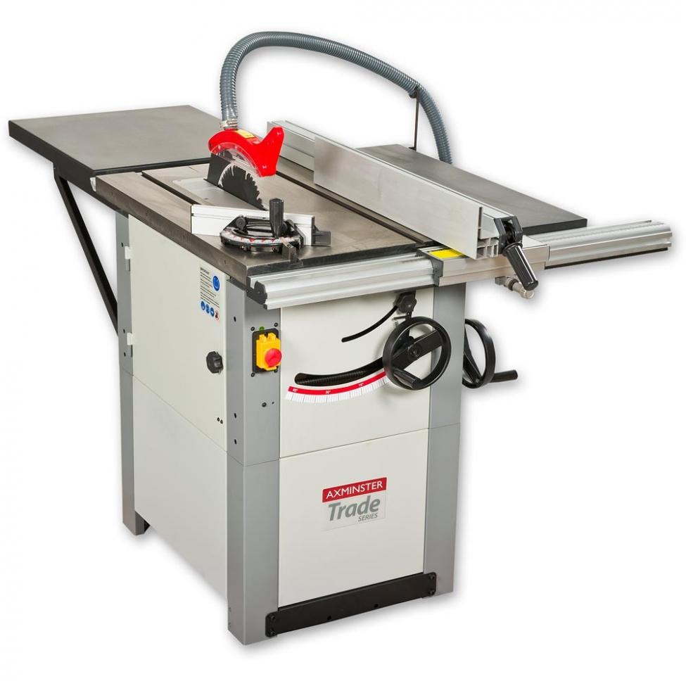

    Synes jo en som dette er litt sikle/sikle også jeg da:
    Axminster Trade Series AW10BSB2 Saw Bench - Saw Benches - Sawing - Wood Working | Axminster Tools & Machinery

    Har Makitaen med "rullende bord/stativ", og angrer som en hund på at jeg ikke gikk for Festool dykksag med skinner og en langt billigere bordsag. Sideanlegget er ikke spesielt godt heller. Bordsagen blir stort sett brukt til små "repetitive" kutt, og da hadde jeg fint klart meg med noe billigere. Slike bordsager egner seg dårlig til presis oppdeling av store plater, noe vi DIY-ere gjør relativt ofte. På sikt er planen å få tatt Makitaen av stativet og på en fast plass, slik at jeg kan ha et permanent "outfeed-table". Det vil hjelpe noe.
