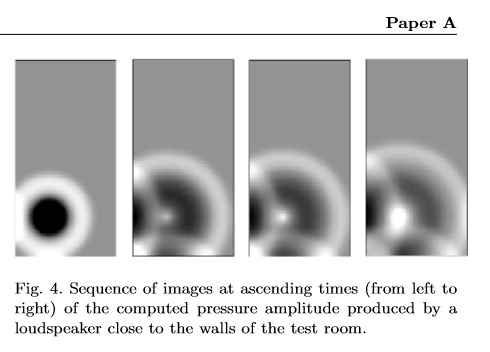

    Den Wiki artikkelen er ikke god. For eksempel står det følgende:
    Vis vedlegget 521635
    Det ser jo tilforlatelig greit ut, men det er rett og slett inne sånn at bølgene speiles på denne måten for lave frekvenser. Skrev om det tidligere i dag i en annen tråd. Følgende sekvens av bilder kan forklare hvordan trykket faktisk oppfører seg fra en lydkilde nær en vegg. Da kan man ane hvordan den plane bølgen bygges opp fra noder både bak og på siden mens alt overholder grensebetingelsene med null lateral hastighet ved veggene. Denne virkemåten gir oss også betingelser for at dette skal virke optimalt.
    Resultatet blir jo likt da så det er vell ikke rart at man blander litt her.
    Vis vedlegget 521636
    Tro det eller ei, men artikkelen er riktig.
    Det viser jo i grunn bildet du legger ved også - når høyttaleren står plasserte fra veggen (noe den ikke gjør ved DBA som gjør illustrasjonen din irrelevant) - så stråler lyden i alle kanter, treffer veggen, og reflekterer og kommer frem igjen. Dette er grunnen til at man får forsterkning i hjørnet.
    Grunnen til at man ikke har noder i x/z planene er rett og slett at det ikke går noen lydbølger i den retningen.

    Ja jeg endret i grunnen litt mening om den figuren i Wiki jeg også. Trykket oppfører seg slik som en slags speiling (med demping). Mitt bilde viser det også på den måten.
    Det bilder også viser er trykk som beveger seg på tvers og i høyden og som setter i gang disse modene også. Men det er her den lure plasseringen kommer inn og de fleste blir undertrykket som jeg viste tidligere når det er to ht. Mulig denne effekten bare gjelder for to ht. I så fall mister man denne effekten ved bruk av flere ht.

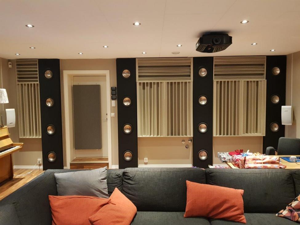

    Vis vedlegget 521688
    Jeg er fullt klar over fordelen med dba sånn sett. Har hørt det i noen rom nå.
    Men ta bildet ditt over da, hva gjør du med førsterefleksjon fra bakvegg her f.eks? Slik det ser ut for meg, så ligger dba stacket ditt midt i refleksjonsområdet til øvre frekvenser, men det kan jo hende bildet lyver. Slik det ser ut for meg så har du ingen refleksjonsdemping fra typ 6-700hz og ned. Men du har vel talere med veldig jevn spredningskontroll og da merkes det mindre godt. I tillegg har du god avstand til bakveggen.
    Dette er generelt grunnen til at jeg pleier å anbefale sba fremfor dba i større rom.
    Jeg vil også gjerne ha effekten så langt opp i frekvens som mulig. Ta prosjektet over her f.eks. Forskjellen fra å bruke arrayet fra 120hz og ned, og 160hz og ned var drastisk stor til det positive. Hvordan måtte du stacket arrayet dersom du ville ha effekt over 150hz her? Og gjerne også ville ha med diffusjon og / eller førsterefleksjonsdemping på bakvegg. Hva om du ville benytte 18" drivere slik som er gjort i dette prosjektet etc..
    Men begge deler gir jo absolutt konge bassgjengivelse. Ingen tvil om det :) Man velger alt etter hvilken situasjon man befinner seg i. Eneste grunnen til sba fremfor dba er at det generelt gir litt mer fleksibilitet, gir større mulighet for å sitte nærmere bakvegg etc. Og i mindre rom er det alltid dba, da dempeveggen tar enorme mengder plass. Men man kunne lagt pengene som man bruker på ekstra drivere i en dempevegg med trykkbaserte plater f,eks, og da ville man potensielt kunne klart seg med 10cm +- dybde.
    Begge deler har sine fordeler og ulemper. Akkurat som alt annet i hobbyen her.
    Og jeg må legge til at rommet ditt ser jo flott ut. Ingen tvil om at det er godlyden der :)
    Reaksjoner: OMF

    Mitt første møte med SBA idag, mistet ikke lysten på å prøve selv :)
    Vært å besøkt Anders?
    Tytte, du har jo erfaring med både SBA og DBA i dette rommet. Hvordan opplever du forskjellen der? Du har vel verdifull innsikt her som kan være verdt å nevne :)

    Var hos Anders ja :) Forsto vell på Anders at han kanskje foretrakk DBA men samtidig vanskelig å forsvare prisforskjellen. Hadde blitt dyrt å doble opp og i grenseland kapasitet dersom halvert.

    Dersom jeg har lyst å prøve med SBA med 4 suber men:
    - ikke får kassene 100% korrekt plassert (men kanskje 90/95% korrekt)
    - ikke har mulighet med hele vegg til demping men må gjør unntak 3 unntak pga surroundhøyttalere og prosjektor (ca 90% av bakvegg)
    Vil en oppnå nesten like bra resultat eller vil det være så mye dårligere at det egentlig ikke er poeng?

    Nei men spørsmålet var mer rettet om det er slikt at en får 90% resultat dersom en gjør det 90% eller om det er så kritisk med plassering og alt at en får mye dårligere dersom en gjør det "halvvegs". Da går jeg heller for annen løsning enn SBA :)
    baldrick
    03.03.2006
    1.580
    749
    Rommet mitt er ca 360 bredt og 240 høyt. Senter av subene kan velges 40 eller 80 cm fra gulv og tak, og fra sidevegg ca 80-100 cm. Hvordan høres det ut iforhold til å bruke 4 basser?

    Jeg vil tro dette kan funke bra.
    Optimalt så skal senter være 90 cm fra sidevegg og 60 cm fra tak.
    edit: jeg kan legge til at man må jobbe litt med innstilling. Når jeg først koblet opp mitt og punchet inn delay, og et pr db reduksjon på bakvegg - så så det ikke bra ut i det hele tatt. En diger stående bølge jeg hadde, trenger presisjon på 1-2dB på EQ for å bli kvitt.
