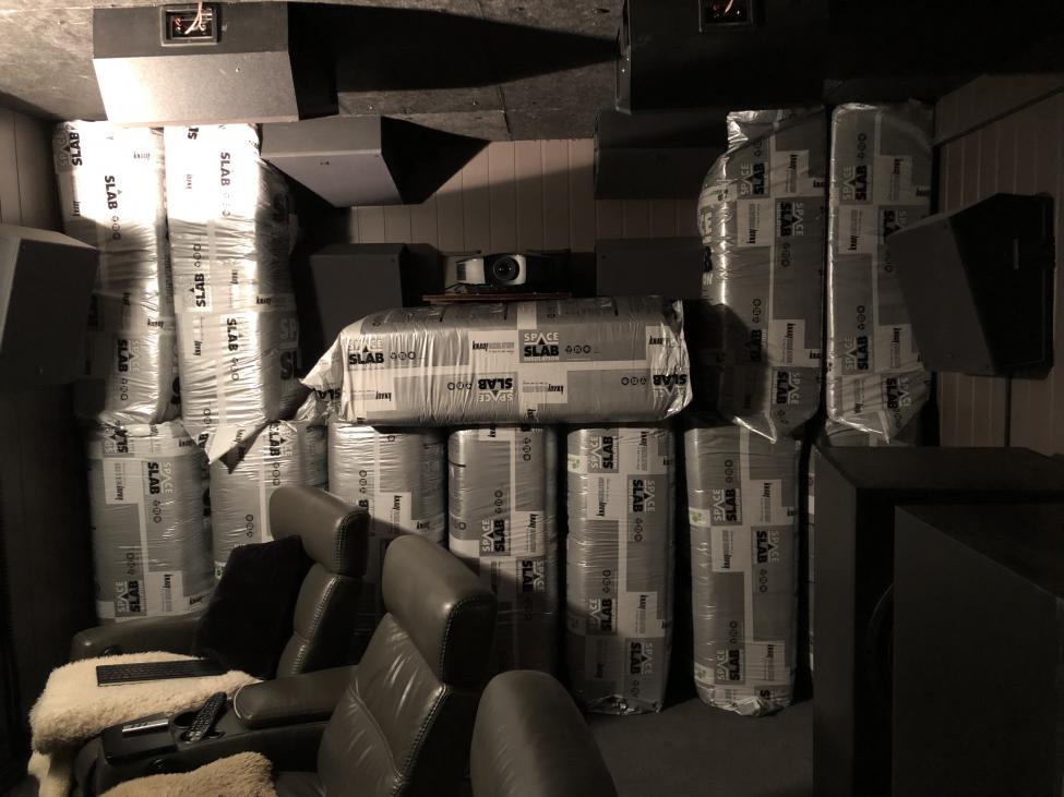

    Tenkte å gjør ett halvhjertet forsøk på SBA!
    Første del, stable masse greier bak i rommet:
    Første spm... er det mye forskjell i effekt med og uten plast på isolasjonen? Siden det kun er en tidlig test er det laaangt enklere å beholde plasten på :)
    Vis vedlegget 523953
    Dette har vært diskutert tidligere i tråden. Det korte svarer er at ja, det er forskjell men ved veldig lave frekvenser er forskjellen liten og du kan fint teste med plasten på.

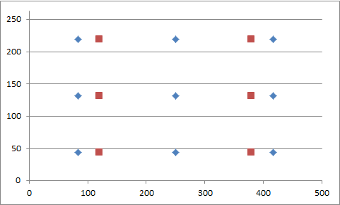

    Jeg vurderer å bygge et DBA, men hvis jeg skal unngå å bygge om deler av rommet blir plasseringen ikke helt perfekt. Jeg har atten 10" kasser å sjonglere med, så planen er da å bruke ni foran og ni bak, tre i høyden og tre i bredden. Det er de på sidene foran som må stå mindre optimalt, da de krasjer med noen hjørne-absorbenter. Vil dette ha mye å si?
    Jeg har kalkulert dette i Excel og viser her optimal plassering (blå dots) og mulig plassering (røde dots). På bakveggen kan de plasseres optimalt. Rommet er 500 cm bredt og takhøyden 263 cm.
    OMF
    26.02.2002
    16.210
    9.395
    Dette er jo relativt likt mitt oppsett.
    Jeg har heller ikke optimal plassering, men har godt resultat opp til ca 100.
    Det ligger vel noen målinger i DBA tråden.
    S
    Syncrolux
    Jeg kikka litt i anleggstråden din ogdå, det var mye nyttig info der. Mulig jeg tar en initiell test i løpet av høsten.
    Jeg er ikke helt fornøyd med bassen slik oppsettet mitt er nå. Jeg har forsåvidt fin respons i lytteposisjon, men problemet er at det er sykt mye mer nivå på enkeltfrekvenser utenfor lytteposisjon...Og ikke ønsker jeg å flytte lytteposisjonen så mye heller.
    Armand
    13.08.2005
    3.182
    7.742
    Kongsberg
    Vis vedlegget 738666
    Du vil redusere brukbar bånbdbredde oppover til 71Hz med "røde-dåtter-plassering". Formelen er enkel: Avstand til sidevegg skal være halvparten av avstanden mellom driverne. Øvre frekvens er gitt av formelen: 343/(2*driveravstand). Hvis de røde punktene er 1,2 meter fra veggen tilsvarer det en driver-driver avstand på 2,4 meter blir det: 343/(2*2,4) = 71Hz.
    Optimal driver-driver avstand på en 5 meter vegg med 3 drivere er: 2*(5m/6) = 1,66 meter. Øvre frekvens da blir: 343/(1,66*2) = 103Hz.

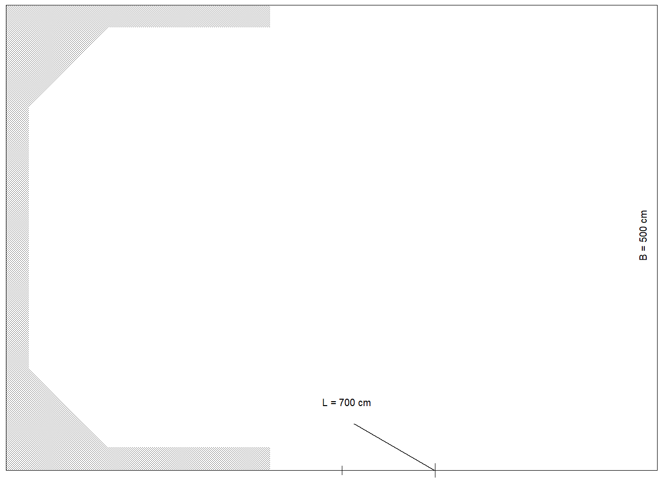

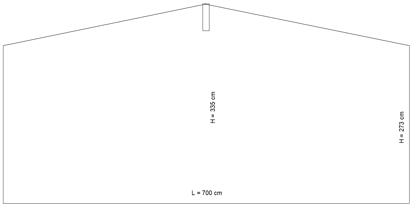

    Ok, høres ut som det kanskje er mest fornuftig å prøve DBA hos meg. Tar for mye plass med massiv demping på bakvegg.
    Kino-rommet er 690cm x 540cm og 260cm takhøyde.Tenkte i utgangspunktet å kjøre totalt 8 subber, 4 foran og 4 bak. Subbene kan plasseres eksakt utifra formel. Synspunkter ? Bør jeg benytte enda flere subber ?
    3-seter sofa står ca 30% ut i rommet fra bakvegg, og er vel det eneste som vil « stå i veien/luftlinje» for de nederste subbene.
    Blir spennende å se hvordan det tar i vei hos deg. Har veldig nære samme lengde på rommet, og lyttestolen omtrent der du har sofaen. Har vært et par dipper her som har kostet litt tankevirksomhet. Nå er det på stell
