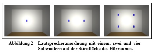

    Når det gjelder denne sideveisplasseringen, så har det ingenting med dette å gjøre.
    Man ønsker ganske enkelt at elementene skal ha like stort ansvarsområdet - slik at man får jevnt lydtrykk langs hele fronten.
    Har du fem rader - så kan du dele veggen din i 5 like deler, og plassere høyttalerne i midten av hver del.
    Har du 25 søyler, så kan du dele veggen din i 25 deler, og har du 2 søyler, så deler du veggen din i to deler og plasserer høyttaleren midt i hver del, og da står de 1/4 fra sideveggen.

    Du deler veggen opp i like store deler, og plasserer et element midt i hver del. Jo mindre hver del er, jo høyere i frekvens fungerer det. Her er et eksempel:
    Her er det et grid med 18 elementer, og dermed ingen i 1/4-punktene, men det fungerer likevel for hensikten er ikke sideveis- og høyde-kansellering av noder av en viss orden, men å lage en plan bølge.

    Kan du ikke ta en fot i baken og lese det jeg skriver. I papiret du referer til så kommer CABS inn i Paper D, mens sidene du her referer til her er er i paper B.
    Du diskuterer hvordan man skal plassere elementene i array for å få en plan bølgefront, også henviser du til side 36/37 med - men hvis har funnet riktige sider - så står det ingenting der om array. Det er ingen av løsnigen som har mer enn 2 enheter, og da får man ikke noe array eller plan bølgefront.
    Derimot viser den romrespons ved ulike plassering av 1 eller 2 subwoofere.
    Og hold partikkelhastighet utenfor her, det er også et blindspor.

    Jeg prøver å forstå deg. Virkelig.
    Referansen til side 36 og 37 gjelder plassering for å unngå å trigge mange noder i andre retninger. Altså avstand til tak, sidevegger og gulv. Det går klart fram av hva jeg skriver.
    For antall i array. Les min forrige post en gang til. 2 subber holder i massevis i vanlige lytterom for å sette opp et plant lydfelt til en grei frekvens. Det bildet vi så et eksempel på fungerer sikkert ypperlig, men er det mer (mye mere) en man trenger?
    Er målet å sette opp et plant felt også der hvor rommodene ikke lengre har betydning? Hvorfor? Men jeg har virkelig respekt for at det fungerer og det er greit. Fint å få litt svar på hva som er dimensjonerende.

    Hva er virkeområde opp i frekvens for den løsningen vi så ett bilde av? (kan se ut som ca 300 hz?? Mye!!)
    Rommet er 4,8m bredt, det gir 0,8m som lengste avstand mellom basselementene. I følge "formelen" blir da øverste virkeområde 340/0,8/2 = 212,5 Hz.
    Tyttes målinger i en annen tråd viser at den plane bølgen begynner å falle fra hverandre litt lenger ned i frekvens. Jeg tror Nils benytter sitt array opp til ca 120 Hz.
    Han startet som SBA, men pga muggdannelse bak isolasjonen bygget han om til DBA, og han har et mindre tett grid på bakveggen. Jeg regner dette har med økonomi og praktiske årsaker å gjøre. Poenget er at så lenge arrayet setter opp en plan bølge innenfor det tenkte bruksområdet, så funker det.
    Her har han bare 3 drivere i bredden, så da skal det i teorien fungere opp til halve frekvensen, dvs 106 Hz. Jeg har ikke sett noen målinger av denne konfigurasjonen.

    Har et spørsmål her jeg også. Hvor mange subber må en ha for å få til fungerende dba i ett (la oss si 20kvm stort) rom? Holder det med to midt på veggen fremme fordelt på høyden og tilsvarende på bakvegg? Hvordan regner man seg frem til korrekt plassering? Ser det ligger noen formler lenger oppe i tråden, men kan noen vise ett eksempel der en bruker enten 4 eller 8 subber? Blir mye enklere når en har noe konkret å koble til :)
    Hedde
    Førr evig!
    20.04.2009
    7.644
    4.096
    Om man tar utgangspunkt i CABS, så holder det med to subber foran og to bak opp til 100 hz (før den plane bølgen brytes opp) i de aller fleste av våre lytterom. Om man vil sjekke selv så bruker man følgende sammenheng for avstand mellom subber i dette arrayet:
    ...maximum frequency where it is possible to create a plane wave in a room is given by fmax = c/d−∆ε where c is the speed of sound and d is the distance in the x direction between two adjacent loudspeakers, and ∆ε is a constant that depends on the damping of the room.
    CABS sine regler for avstand til sidevegger er: 1/4Lx og 3/4Lx (x er sideveis lengde), 1/2 Lz for en høyde, 1/4Lz og 3/4Lz for flere rader i høyden.
    Arrayet vil derfor alltid ligge innenfor halve bredden og halve lengden i CABS.
    Håper det var greit forklart :)
    Lunesp
    23.12.2013
    273
    79
    Stord
    Takker, men hvordan finner man verdien til delta epsilon? Er vel avhengig av den for å se virkeområdet?
    Hedde
    Førr evig!
    20.04.2009
    7.644
    4.096
    Veldig godt spørsmål. Innlegg #58 viste en teoretisk beregning og antydet av den plane bølgen brøt opp litt tidligere enn dette. Jeg tror man må legge inn en god buffer alt etter egen vurdering av demping i rommet for lave frekvenser, men har ikke ennå noen verdier for dette.
    einaraj
    16.11.2017
    103
    111
    Formelen jeg har sett er Fc = c / (2 * d)
    D er avstand mellom subber. Gir halve verdien av formelen du har.
    Jeg synes artikkelen på Wikipedia er fin. Viser også oppsett som du ønsker Lynesp.
    https://en.m.wikipedia.org/wiki/Double_bass_array
    Hvis du har nøyaktig mål på frontvegg kan jeg eller andre her også komme med konkret forslag.
    Kan sette opp «array» med 1 sub på hver vegg, men funker da ikke veldig langt opp i frekvens. Som regel minst 2.
    Jeg har 8 i hver array, som funker opp til 145hz.
    Med 2 på min vegg (4.2 x 2.4m) ville frekvens blitt 72hz, fullt brukbart for mange.
    JENO
    08.07.2003
    2.606
    1.394
    Saksvik - Trøndelag
    Det kommer an på høyde og bredde på rommet, og hvor høyt i frekvens du vil ha det til å fungere.
    Edit: Hvis frontveggen er f.eks 4m x 2,4m så kan du tenke deg at du deler veggen i 4 like store felt i bredden, og to like store felt i høyden. Da får du 8 felt på 1m x 1,2m. Så plasserer du ett element midt i hvert felt. Da får du 1m avstand mellom elementene i bredden. Dvs at i bredden vil bølgen i teorien holde seg plan til 340/1/2 = 170 Hz. I høyden blir det 340/1,2/2 = 141 Hz. Om du velger å ha 3 elementer i bredden i stedet blir hvert felt 4m/3 = 1,33m. Da holder bølgen seg plan til 340/1,33/2 = 128 Hz. I virkeligheten faller planbølgen sammen litt før, i følge målinger i en annen tråd. Mulig det er andre variabler som også spiller inn.
    Lunesp
    23.12.2013
    273
    79
    Stord
    Takker! Nå begynner det å demre her :) Da har en jo flere muligheter en kan utforske i forhold til møblering osv.
    Hedde
    Førr evig!
    20.04.2009
    7.644
    4.096
    Følgende sekvens av bilder kan forklare hvordan trykket faktisk oppfører seg fra en lydkilde nær en vegg. Da kan man ane hvordan den plane bølgen bygges opp fra noder både bak og på siden.
    Om man bruker halve verdien av formelen så er man i alle fall på veldig trygg grunn. Her ser man i alle fall hvordan den plane bøleoppbyggingen avhenger at veggenes dempning. Myke vegger vil ikke bygge opp på samme måte som harde vegger.
