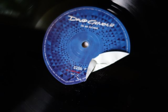

    Nok et eksempel på ren slurv under produksjon/emballering i innercover.
    Her har liming av label vært mangelfull, med det resultat at den har brettet seg når den ble ført inn i innercover.
    Vis vedlegget 345895
    For ordens skyld. Labelen limes ikke fast, den legges i pressa sammen med vinylen. Dette tror jeg muligens skyldes restfuktighet fra trykksverte som har kokt opp, fordampet og hindret at papiret smelter fast i selve vinylen, eventuelt at den ble lagt i pressa med bretten.
