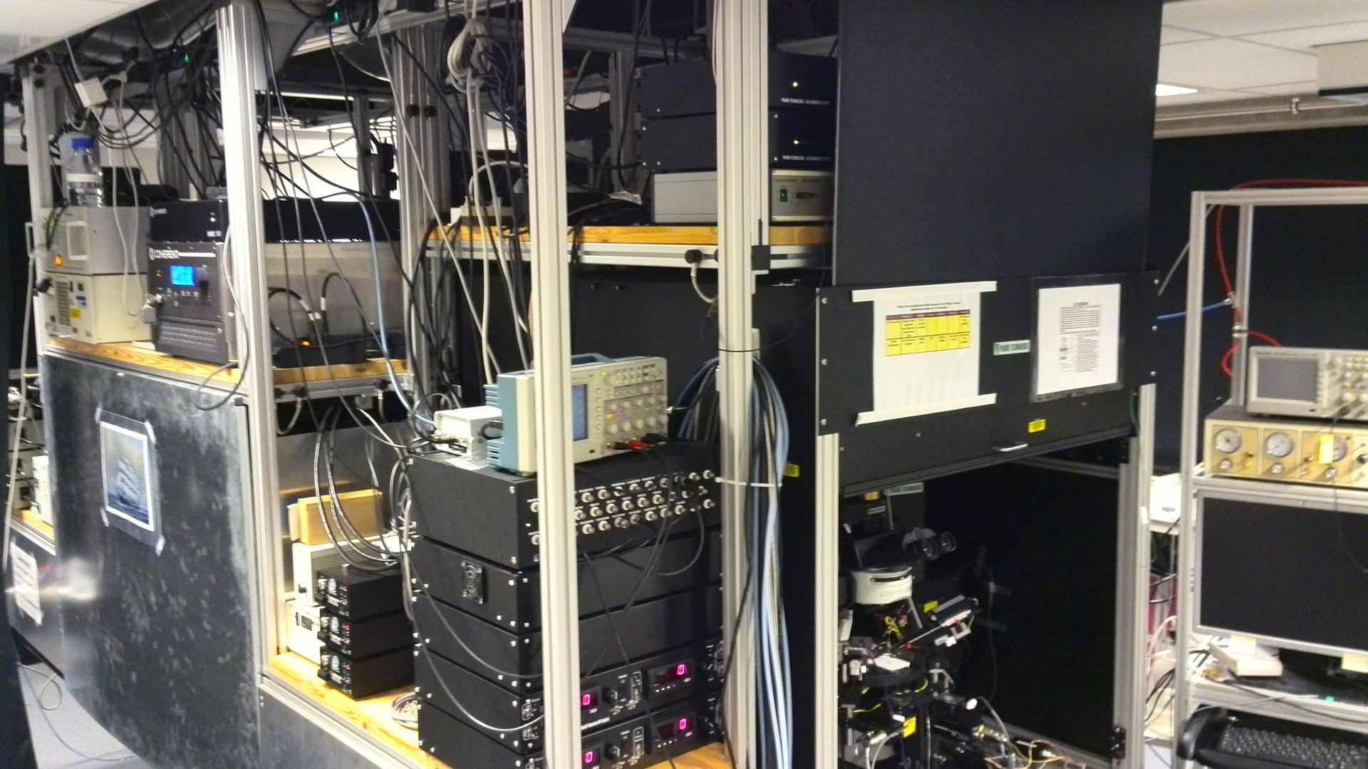

    Men det var jo sparket nedover om att det ser ut som ett laboratorium jeg svarte på. Noe det ikke gjør hos meg.

    Se der ja, da er jeg nesten der jeg også, hvis du fjerner alt av bokser og kabelrotet. Så skimter man alu profiler som jeg også bruker til å bygge møbler av.
    Heller ikke røde og blå luftslanger, er det fra Festo:=)
    Vi er gode kunder hos Aluflex og Festo 😁
