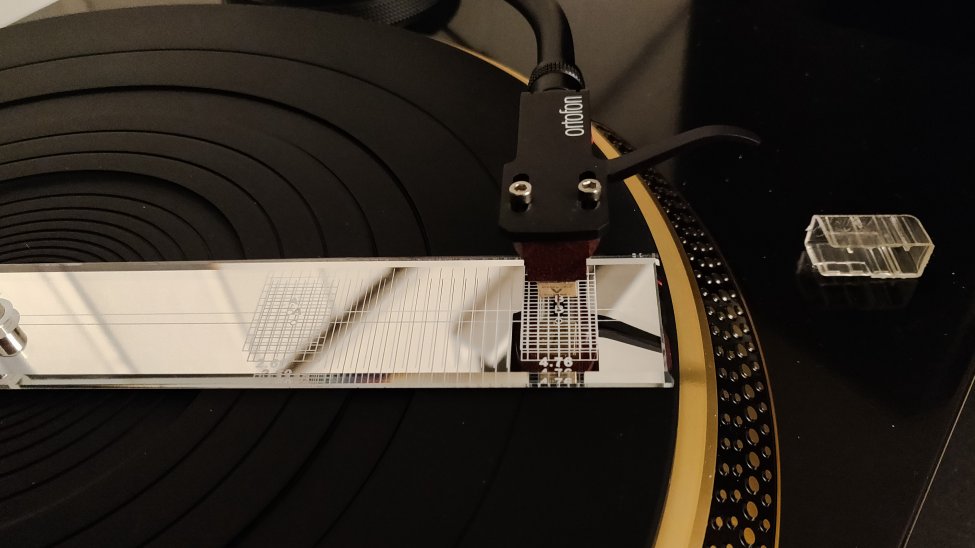

    Jeg ville brukt en god protraktor og justert pickup på nytt, det ligger mest sannsynlig der.
    Når det gjelder anti skate; Hvis det er høyere lyd til venstre er det for lite anti skate, høyere til høyre, for mye...
    Bjørn.H
    03.07.2004
    24.477
    9.533
    Et par bilder av justering av pickup:
    I tillegg må antiskate være riktig justert.

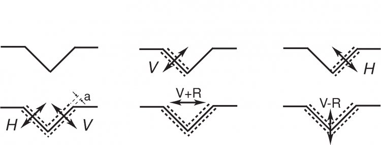

    Det ser ikkje ut som du har forstått artikkelen. Du bør lesa han litt grundigare.
    Z
    Zomby_Woof
    Dette er hva Wikiartikkelen sier.
    Øverste rad, bilde 1: Rilleprofilen er i ro.
    Mitt tillegg: Den er skåret som et spor med to sider hver på 45 grader. Pickupen vil gå ned til 'bunnen' av rillen, eller strengt tatt så langt ned som nålslipningens skarphet tillater. I det øyeblikk den er et annet sted, så har vi feilsporing, den følger ikke signalet som er på plata. Dette kan skje, dersom for eksempel rillene er kraftigere modulert enn pickupen klarer å følge, men da har vi altså en pickup utenfor hva den klarer å spore. Det går ikke an for pickupen å bevege seg til høyre eller venstre, da er den inne i vinylen. Den kan bevege seg 45 grader opp til en av sidene, slik at den er i kontakt med en side men ikke den andre, eller opp i en retning mellom +45 og -45 slik at den ikke er i kontakt med rilla på noen av sidene.
    Bilde 2:
    Venstre kanal er modulert, rilla/nåla beveger seg opp mot høyre og ned mot venstre i 45 graders retning.
    Bilde 3:
    Høyre kanal er modulert, rilla/nåla beveger seg ned mot høyre og opp mot venstre i 45 graders retning (legg merke til at jeg skriver sideveis bevegelse før høydebevegelse).
    Nederste rad, bilde 1:
    Begge kanaler er modulert, rilla/nåla kan bevege seg i hvilken som helst retning, opp og ned høyre og venstre.
    Bilde 2:
    Begge kanaler er modulert like sterkt og i samme fase, L+R/ høyre pluss venstre. Dette er det samme som et monosignal. En stereopickup vil i dette tilfelle gi identisk signal til begge høyttalerne. (Ref. øverste rad, bilde 3, pluss for begge kanaler er i samme retning sideveis, men omvendt i høyden.)
    Bilde 3:
    Begge kanaler er modulert like sterkt, men i motsatt fase. L-R/ høyre minus venstre. I dette tilfellet vil en stereopickup gi motsatt likt signal til hver av kanalene.
    Mitt tillegg (mulig det er nevnt i Wiki også): Utgangspunktet for plateinnspilling var mono. Det ble kuttet sideveis av den enkle grunn at man kan øke bredden/ avstanden mellom hver runde på rillene for å gi mer plass ved behov. Hadde et monosignal gått rett opp og ned, så ville man måtte kutte fryktelig dypt i utgangspunktet. I noen tilfeller (Telarc 1812, f.eks.) ville man rett og slett måtte kutte tvers gjennom en normaltykk plate. Antageligvis er det også lettere å få en pickup til å spore sideveis enn i høyden.
    Det er ikke sånn at et frekvensområde er i bunnen av rillen, og et annet er i toppen. Rilleveggene for de respektive kanalene, høyre og venstre, er 45 grader hele tiden, uten variasjon, nåla kan kun være et sted i dette todimensjonale systemet til enhver tid. Rillene er fullfrekvente og inneholder hele musikksignalet for begge kanaler i disse to dimensjonene og den tredje, som er lengderetningen, gitt ved at platespilleren roterer plata under pickupen. Det er ikke sånn at den ene sideveggen i rilla modulerer sideveis bevegelse og den andre modulerer høyde, de to rilleveggene definerer derimot i fellesskap et punkt der de møtes, og modulerer sammen bevegelse i to dimensjoner.

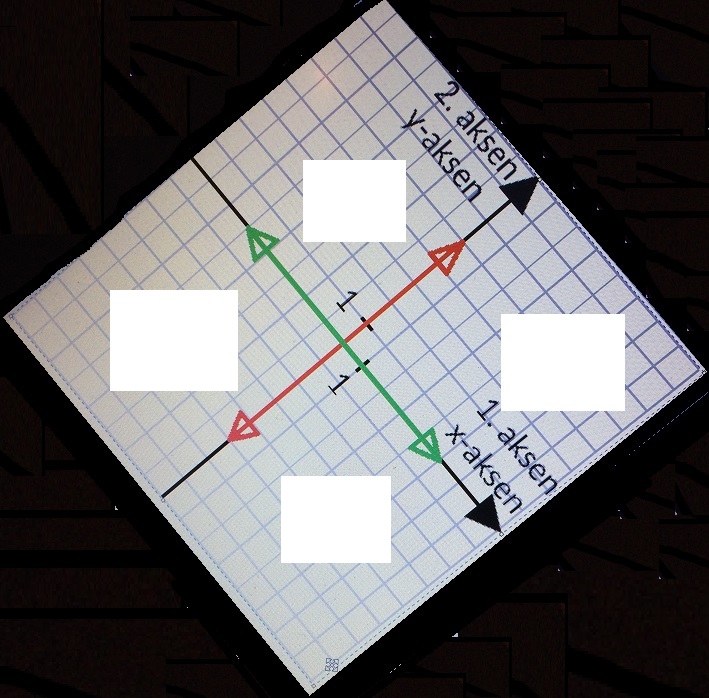

    Vi kan ta en og en ting.
    Helt grunnleggende. Her er et todeimensjonalt koordinatsystem. Det har to akser, x og y.
    Her kan vi velge å si at f.eks. x-aksen brukes til å definere venstre kanal, slik.
    Tenkt deg at et lydsignal for venstre kanal kan være en bevegelse mellom x= -5 og x= +5, og for begge y=0.
    Tenk deg at et lydsignal for venstre kanal i et annet tilfelle kan være en bevegelse mellom x= -5 og x= +5 og for begge y= 5.
    Legg merke til at det er bevegelsen mellom de to punktene som er lydsignalet. Legg merke til at det er bevegelse i en retning som definerer den ene kanalen. Legg også merke til at det i disse to eksemplene ikke er noen bevegelse på y-aksen, bare på x-aksen. Eksempelet har altså lyd/bevegelse i venstre kanal, og ikke noen annen bevegelse enn det.

    Prøv nå ikke å komplisere ved å hoppe over trinnene i resonnementet.
    Tenk så det samme koordinatsystemet.
    Tenk at høyre kanal er lagt på y-aksen.
    Da kan et lydsignal for høyre aksen se sånn ut:
    Fra -5 til +5 på y-aksen, men hele veien 0 på x-aksen, altså ingen bevegelse på x-aksen.
    Eller det kan se sånn ut:
    Fra -5 til +5 på y-aksen, men hele veien 5 på x-aksen. Fortsatt bevegelse på y-aksen, men ikke på x-aksen. Det hele skjer bare et annet sted.
    Dermed ser man tydelig hvordan man skiller de to kanalene fra hverandre. For at det ene ikke skal 'smitte over' på det andre, så må denne vinkelen være nøyaktig 90 grader.
    Z
    Zomby_Woof
    Så. en bevegelse parallelt med x-aksen vil se sånn ut:
    Dette vil være et signal til venstre kanal.
    En bevegelse parallelt med y-aksen vil se sånn ut:
    Dette vil være signalet til høyre kanal.
    Signal for begge kanaler samtidig i samme systemet vil se sånn ut:
    Begge bevegelsene kan foregå samtidig, helt uten at de påvirker hverandre. Dette kan de ganske enkelt fordi de er 90 grader på hverandre, og det er akkurat det som skjer i stereo. De beveger seg i samme plan, men i to akser.
    Så kommer vi til avlesingen av denne todimensjonale bevegelsen som to adskilte bevegelser. For det må vi jo. Det er signaler som skal forsterkes gjennom to separate forsterkerkjeder, og til slutt avspilles av to separate høyttalere.
    Edit: Beklager ombytting av farger på siste tegning...

    Men så tilter vi alt sammen 45 grader over:
    Forholdet mellom de to kanalene er fortsatt det samme, men begge er nå 45 grader i hver sin retning.
    Pluss er opp til høyre på den ene, ned til høyre på den andre. Så enkelt er det.
    Her ser vi hvordan pickupen håndterer en stereoplate. Det er mange variasjoner over temaet, men prinsippet er det samme. På cantilever sitter det to spoler, orientert 90 grader på hverandre, og 45 grader på vannrett. Dette tilsvarer de to kanalene.
    For ordens skyld er det fire spoler, to og to koblet i serie, merket med hhv rødt og grønt her. Disse to spoleparene er ikke forbundet med hverandre, de går til hver sin forsterkerkanal, og deretter til hver sin høyttaler.
    Elektrisk sett er det ikke sånn at det er et summert signal og et differansesignal. Det er to separate og uavhengige signaler.

    Indtil nu er vi enige om der er en venstre kanal og en højre (v/h) på hver sin rillevæg.:)
    Skruer man ballanceknappen helt til venstre hører man meget lyd man også hører med ballanseknappen helt til højre. Og de samme signaler er jo ikke indført i hver sin side, det ville fylde for meget.
    Mit postulat: Når nålen bevæger sig horisontalt, aftastes alle lighederne i de to kanaler. Når nålen bevæger sig vertikalt (som er skråt op/ned til venstre eller skråt op/ned til højre) så aftastes forskellene. (forskellene er de lyde som kun har med den ene kanal at gøre) ?.
    (grunden til pladebuler ikke høres er fordi lodrette bevægelser i hver sin fase udligner hinanden)
    Skal snart på ferie og da vil jeg læse på aspekterne igen. Men udelukker slet ikke jeg tager fejl.:)
    Z
    Zomby_Woof
    Når rillene beveger seg sideveis, så produseres det et signal i venstre, og et i høyre kanal, som er like.
    De summeres først etter at de har kommet ut av høyttalerne (til dobling i teorien).
    Når rillene beveger seg opp og ned, så produseres det et signal i venstre, og et i høyre kanal som er motsatt like.
    Disse summeres også først etter at de har forlatt høyttalerne (til 0 i teorien).
    I det siste tilfellet vil signalene da, i teorien, kansellere hverandre. I praksis er det sjelden helt tilfelle med mindre vi snakker om svært lave frekvenser.
    De viktigste grunnene til at man ikke hører lyden fra en bulkete plate er for det første at det er under hørbare frekvensområdet. Tenk en bulk som dekker 1/4 av plata. Da har vi en halv bølge som strekker seg over en fjerdedel av en omdreining på plata, det tilsvarer to bølger pr. omdreining på plata. En omdreining tar for 33 1/3 1,8 sekunder. Da får vi en frekvens på 2/1,8= ca. 1,11 Hz. Hvis bulken dekker en åttendedel av omkretsen får vi en dobling til 2,22 Hz, en bulk over 1/16 av plata gir 4,44 Hz, og så videre.
    I og med at dette er så langt under armens/pickupens resonans (8-12 Hz?), så vil også armen følge platas bevegelse, slik at pickupens nålfane/cantilever/fjærmedium ikke komprimeres, spolene (for MC) vil dermed ikke bevege seg i forhold til magnetgapet, og pickupen vil ikke reprodusere denne bevegelsen som signal.
    Frekvenser helt nede ved 1,11-2,22-4,44 Hz er gjerne langt under hva høyttalerne klarer å reprodusere uansett.
    Så kommer man til at signalet summeres i motfase, som nevnt, i rommet. Ved så lave frekvenser er bølgelengden i størrelsesorden 330 til 165 til 82,5 meter som lyd i lufta. Da kan vi stort sett ta for gitt at signalet i stor grad kanselleres i de fleste rom.
    For morsomhetens skyld. Det hender at senterhullet på en plate ikke er helt sentrert. Da vil pickupen svinge fra venstre til høyre og tilbake igjen en gang pr. omdreining. Det tilsvarer en hel bølgelengde pr. 1,8 sekunder, eller 0,55 Hz. Her vil eventuelle signaler summeres i rommet, ikke kanselleres. Men hører vi noe til det?
