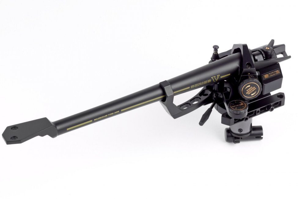

    Jeg ville vært særdeles skeptisk til SME som er fikla med av andre enn SME.
    Fosse
    19.08.2003
    11.633
    28.625
    27
    Én ting er sikkert: Er jobben annet enn optimalt utført så kan det ha negative følger (bevegelighet) som er større enn den teoretiske fordelen ved å ha sammenhengende kabel.
    Be om å få se der det er tatt hull for kablene i front. Hvem og hvordan har man demontert pluggen i bunnen for å komme til og lodde på ny kabel? Jeg går ut ifra at man har trukket kabel helt frem til koblingspunktet i motsatt ende og ikke bare skjøtet seg på eksisterende armkabel.
    Minutten
    15.12.2007
    8.442
    3.383
    Sendte ham en melding om dette, og om hvem som har gjort "modden".

    Fikk snakket med selger og han hadde fjernet plasspluggen i front som var festet med en skrue , og det var ikke original kabel som var skjøttet men en van den hul sølvkabel som går helt frem til pu.

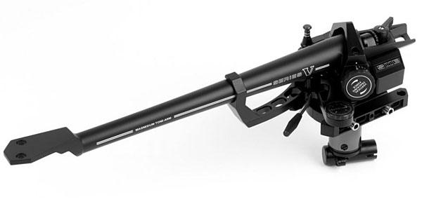

    Enig i Gunnar's betraktninger, dog med et lite forbehold...... jeg har jo hatt noen serie V armer opp gjennom årene og har fremdeles noen slike....... men det jeg vil frem til er at jeg testet SME serie V med sølvkablen verses den med hybrid kablen, jeg fikk den gangen 2 stk nye Lyra Titan "i" rett fra Stig Inge Bjørge så jeg kunne A-B teste og resultatet var at med en så analytisk pickup, så ble det faktisk vel anemisk med den rene sølvkablen, men skal man bruke en pickup som f.eks MySonicLab Signature Gold så vil nok den med den rene sølvkablen være en match made in heaven......... men så var det det og finne en slik arm da....... jeg har sett sikkert 30 slike armer og kun EN av de har hatt den rene sølvkablen, men han som kjøpte min bor/bodde ? i Bodø traktene........ leser du dette.... så kjøper jeg den gjerne tilbake ;)
    Noen formening om hvordan en V med sølvkabel vil fungere sammen med AT33 PGTII ,Air Tight PC-3 og DV20X? DVen er noen år så det er reelt PGTII (ny) og PC-3 (brukt) som er alternativet, der den andre puen blir montert på Kuzma 4P9.
    Fosse
    19.08.2003
    11.633
    28.625
    27
    Du skal uansett ha en armkabel videre. Kabelen vi snakker om er ikke gjennomgående til trafo/riaa. Videre vil det lydmessig resultatet avhenge av matching med riaa/trafo/øvrig anlegg.
    Personlig ville jeg holdt meg til en umodifisert V og lekt med ulike kabler (men det er bare meg). Min SME V har avtagbart headshell, hvilket gir ekstra koblingspunkt, men mulighet for azimuthjustering. Aldri bekymret meg for den ekstra koblingen.

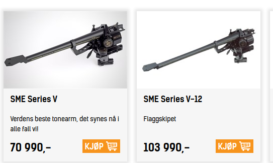

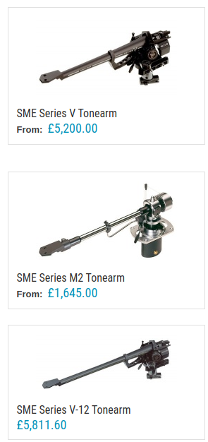

    Var ikke så mye prisen på V (som jeg visste var høy fra før) men den store forskjellen mellom V og V12 i Norge sammenlignet med UK jeg reagerte på.

    Vet ikke, men det har muligens noe med hva de forskjellige importørene har igjen på lager. Har hørt rykter om at 310 armen ligger godt over 100k noen steder. Er vist ikke å oppdrive ny!!!???

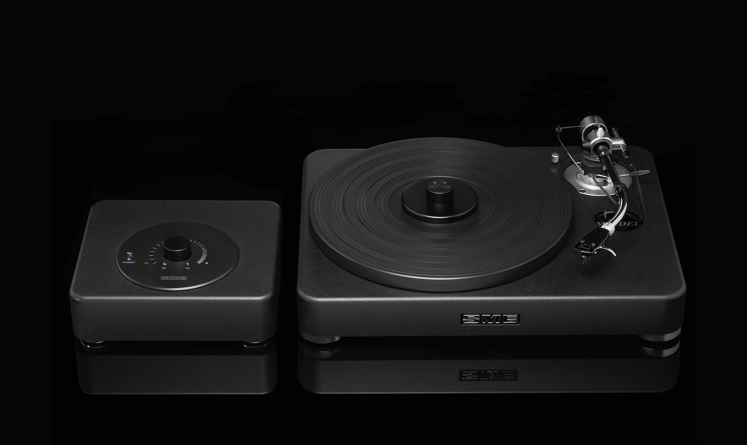

    Jeg må innrømme at denne Model 6 Classic med 9" M2-9R arm ser utrolig flott ut, gjetter meg til at den spiller like flott også, og noe jeg gjerne skulle hatt på benken. Prisen er rundt 80.000,- ny i England med PSU, her på berget tilkommer vel moms, så det må nok spares litt før den blir aktuell. Men; det er gratis å drømme, enn så lenge...

    SME er ett av det beste hifikjøpene jeg har gjort. Kjøpte SME 20/2A med V-D arm demobrukt av forhandler. Hadde spilleren i 8 år, tok av armen og solgte spilleren uten arm for akkurat det samme jeg kjøpte den for med. Noen som sa at hifi er dyrt?
    Utrolig byggekvalitet. Skulle ikke solgt SME20 når jeg tenker meg om ...

    Nå skal ikke jeg være noen party pooper, men jeg mener at SME hadde gjort seg selv en tjeneste hvis de hadde foryet og tilpasset design og finish litt mer etter markedet. Når det gjelder kvalitet isolert sett så er de vel en av de beste i klassen og skulle fått pris for bærekraftig design. Spesielt armene kan en jo ha i en mannsalder og det eneste en trenger er service hvert 10-20 år. SME V armen er vel snart 40 år og ser fremdeles helt lik ut og er vel stort sett samme arm som kom ut på midten av 80-tallet.
    Så tilbake til mitt anker med SME platespillere. De ser veldig ”triste" ut i forhold til mange av konkurrentene deres. En kan selvfølgelig argumentere at det er no nonsens og alt er gjort kun med tanke på lyd og dermed veldig rasjonelt. For meg så er en platespiller et godt visuelt synlig produkt som gjerne er konen i racket (står øverst). Med så mange produsenter som gjør seg flid med design, finish, farger og materialer så blir fort SME den grå musen. SME audio er vel kun en liten del av et helt konsern som selger mye B2B, som medisinsk utstyr og forsvar. Her er kvalitet alfa og omega og det er nesten sånn at en skulle tro at det også preger SME audio avdelingen på godt og vondt;) Det er bare mine tanker ang. SME og jeg forguder mine to armer😀
    TomVen
    21.01.2008
    509
    487
    Jar
    Enig i at Model 6 Classic er en flott spiller. "Vanlig" Model 6 blir litt for stram og nøktern etter min smak:
    Ser vakker ut på oppstilte bilder, men utseendet kan bli for kjedelig i det daglige...
    Selv lever jeg lykkelig med Model 20/2A, kjøpt ny hos Audioroyal i 2009. Glad jeg klarte å sikre meg en med riktig farge på tallerkentoppen:) En kompakt spiller hvor formen følger funksjonen, uten dilldall og jåleri. Men likevel mer vakker enn de fleste andre spillere. Setter også veldig pris på at strukturen og funksjonaliteten er synlig, uten forsøk på tildekking.

    Jeg må innrømme at denne Model 6 Classic med 9" M2-9R arm ser utrolig flott ut, gjetter meg til at den spiller like flott også, og noe jeg gjerne skulle hatt på benken. Prisen er rundt 80.000,- ny i England med PSU, her på berget tilkommer vel moms, så det må nok spares litt før den blir aktuell. Men; det er gratis å drømme, enn så lenge... Vis vedlegget 694931 Vis vedlegget 694932
    Hvis du kjøper fra utlandet skal moms / VAT trekkes fra. Da blir det forskjellen mellom engelsk og norsk moms. Hjelper litt 🙂
    Lancaster
    25.08.2013
    950
    2.489
    Model 6 serien er nok grå (bokstavelig talt) og lite prangende sammenlignet med mange nye spillere som produseres i dag, dog er det nettopp dette litt trauste utseende som også tiltrekker meg litt. På samme måte som en del eldre Quad produkter, det ser ut som det er tenkt ut, produsert og skrudd sammen i et lite skur av mursten, med grønn dør og små vinduer. Jeg er enig med TomVen at den ordinære Model 6 ser vel tam og kjedelig ut med rett og sort arm, på Classic er det kontrasten mellom armen og plinthet som gjør det hele for min del.
    Model 6 Classic, sammen med et par Rogers LS3/5A i valnøtt og Rogers E20A/II forsterkeren ville vært en nydelig anlegg for min del og bruk, i et passende rom med gode plater, en god stol, åpen peis og et utvalg av Isla whisky. Oppsettet vil nok ha sine styrker og begrensninger, skjønt tror jeg det kunne ha gitt mye spille- og eieglede.
    Det hjelper litt med moms regningen din Audiomix, dog kommer jeg nok til å levere lottokupong og krysse fingrene også denne lørdagen :)
