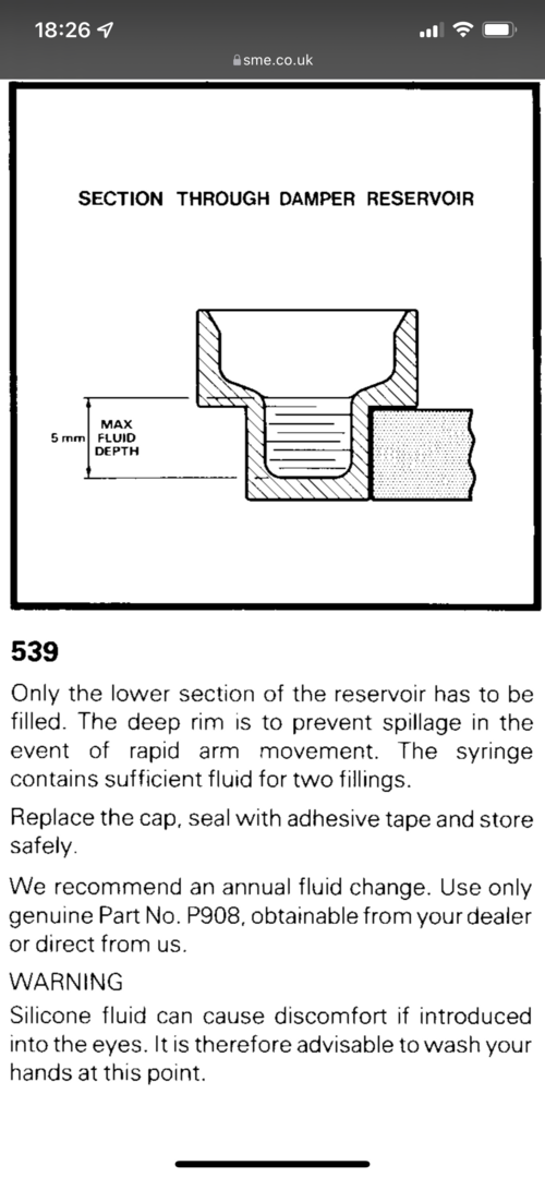

    Har du prøvd med silikon i kammeret/karet? Skal jo ikke være nødvendig, men vil antagelig dempe angsten noe :)

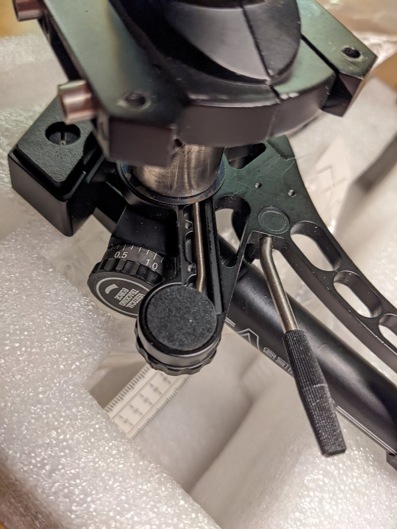

    Hei.

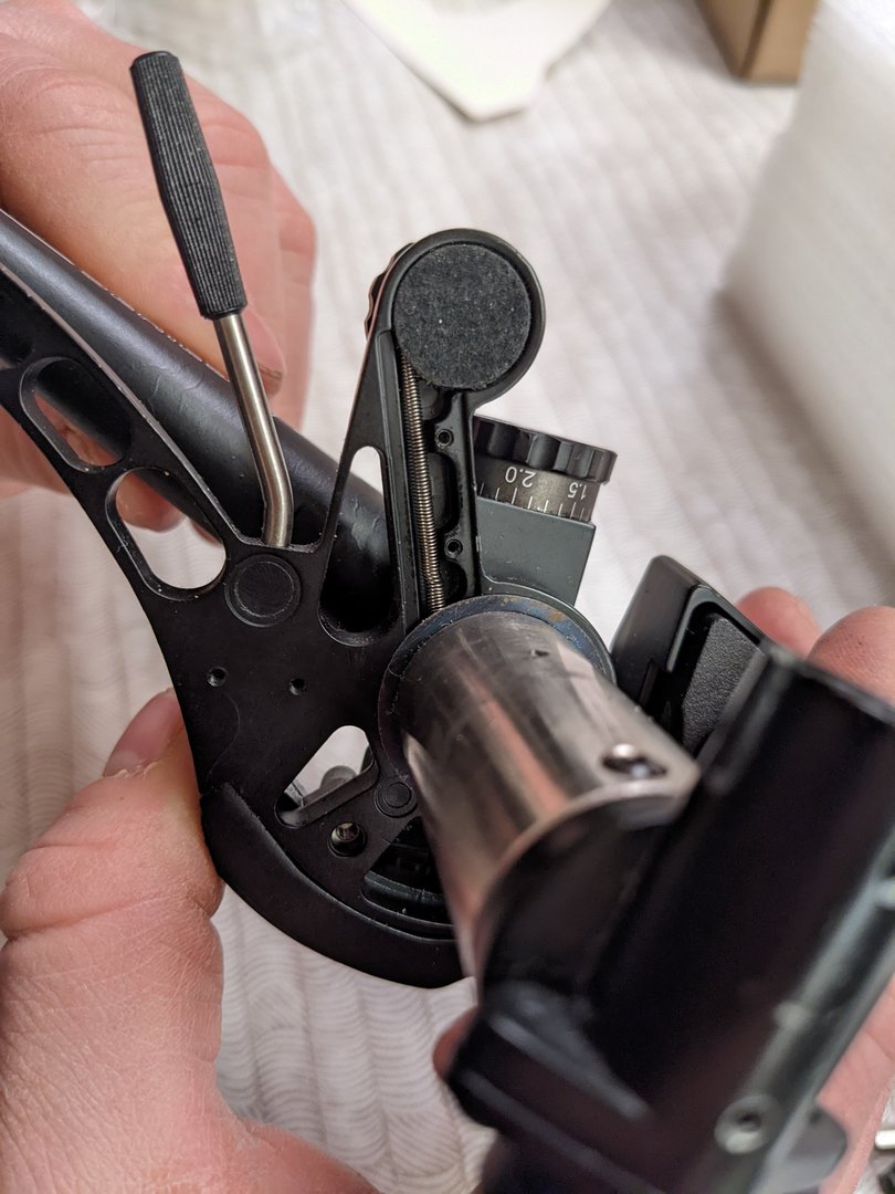

    Har gjort det, har også åpnet dekselet til antiskatingen under armen. Spiralfjæren dere ser på bildet er helt slapp når antiskatingen står i null.

    Ingen dum idé. Jeg må få tak i olje med rett tykkelse. Noen som vet?
    Silikon. Du finner det i alle fall på RC butikker (radiostyrte bilder osv) Jeg kjøper min silikon på Samirc.no
    Usikker på hvilken viskositet (tykkelse) du skal gå for.

    Kikket i reservedelsskuffen min.
    Jeg mener at jeg googlet med frem til riktig viskositet, og jeg har 60000cst. liggende.

    Iflg beskrivelsen til annonnsen på ebay, skal viskositeten være 200K
    This Buy It Now listing is for an easy application syringe with replaceable end cap, containing approximately 2ml of 200,000 (200k) cSt High quality, silicone oil, this is the correct specification and quantity (max) for use in the SME3009's black plastic arm damping trough, model F.D.200, like the one shown in the next photo. The FD200 has a paddle attached to the tone arm that extends down into the trough of silicone fluid effectively acting as a shock absorber for this arms sideways motion."
    Kan hende SME V skal ha lavere viskositet enn 3009?
    Vis vedlegget 770161
    Sme reklamerer med "Anti-skate control operates through tension spring and filament. Dial corresponds with VTF and has positive OFF position." så da må den være litt slakk når den står på null, men den bør nok begynne å stramme ikke veldig lenge etter at du begynner å skru opp mot 1
    KJ
    Takk for info. At den er slakk hadde jeg regnet med, men den drar ganske kjapt mot hvileposisjon når den står i null, noe den ikke skal gjøre.

    Er det noen bevegelse i fjæra når du roterer armen manuelt og antiskatingen står på null ?
    KJ
    KJ
    10.10.2004
    11.306
    4.672
    + når du justerer på knappen.
    KJ
    KJ
    10.10.2004
    11.306
    4.672
    Jeg har kanskje en mistanke om at fjæra kan ha hengt seg opp ette eller annet sted «midt på» slik at den sett fra fra armen står i spenn selv om den fra antiskating-knappen er slakk.
    KJ
    Meget mulig, skal sjekke i kveld om det er tilfelle. Takk for godt tips!

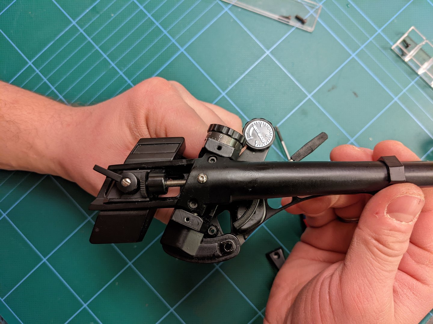

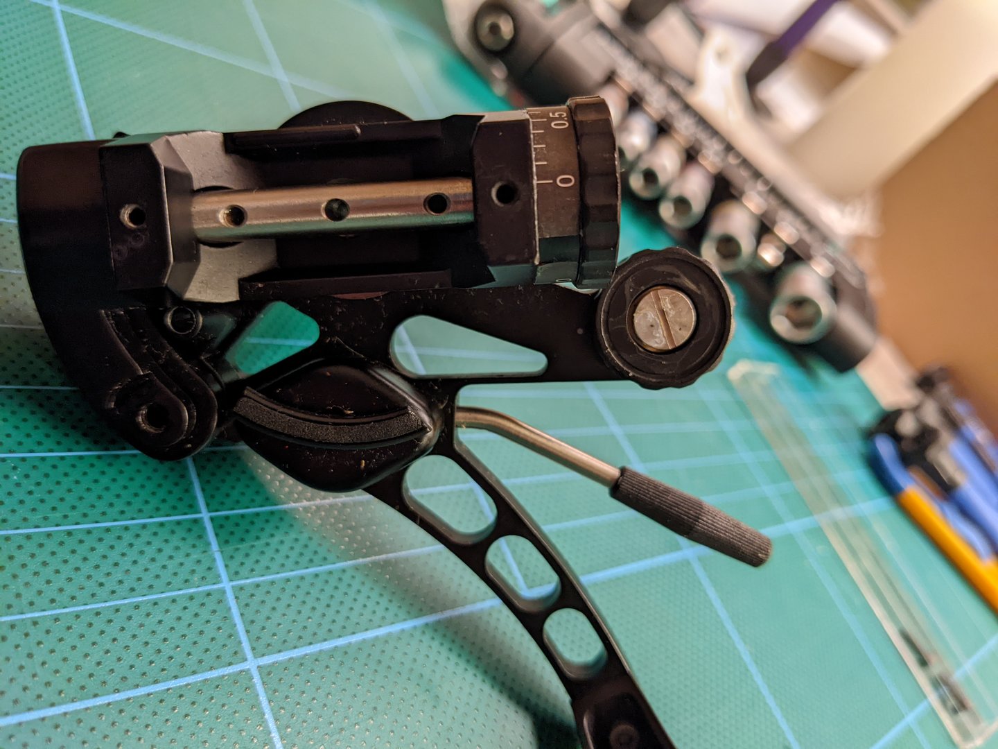

    DIY sprengskisse av SME V.
    Ragwo gjør ting han ikke kan, med god hjelp av @Twsts.
    Fortsettelse følger når det ikke lengre er midt på natta.
    ragwo
    Mud-fi freak
    02.05.2007
    7.261
    17.147
    El-returen
    42

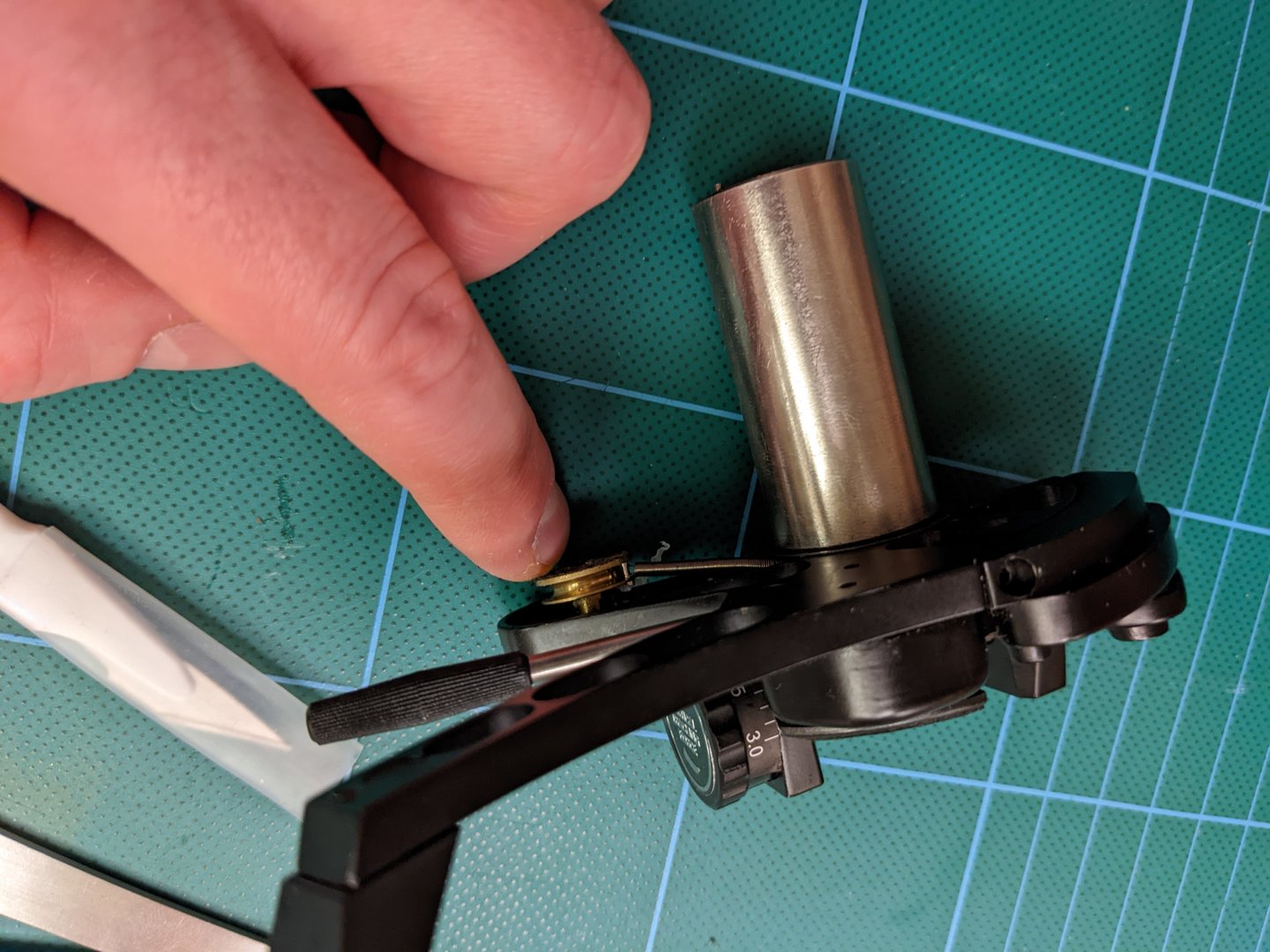

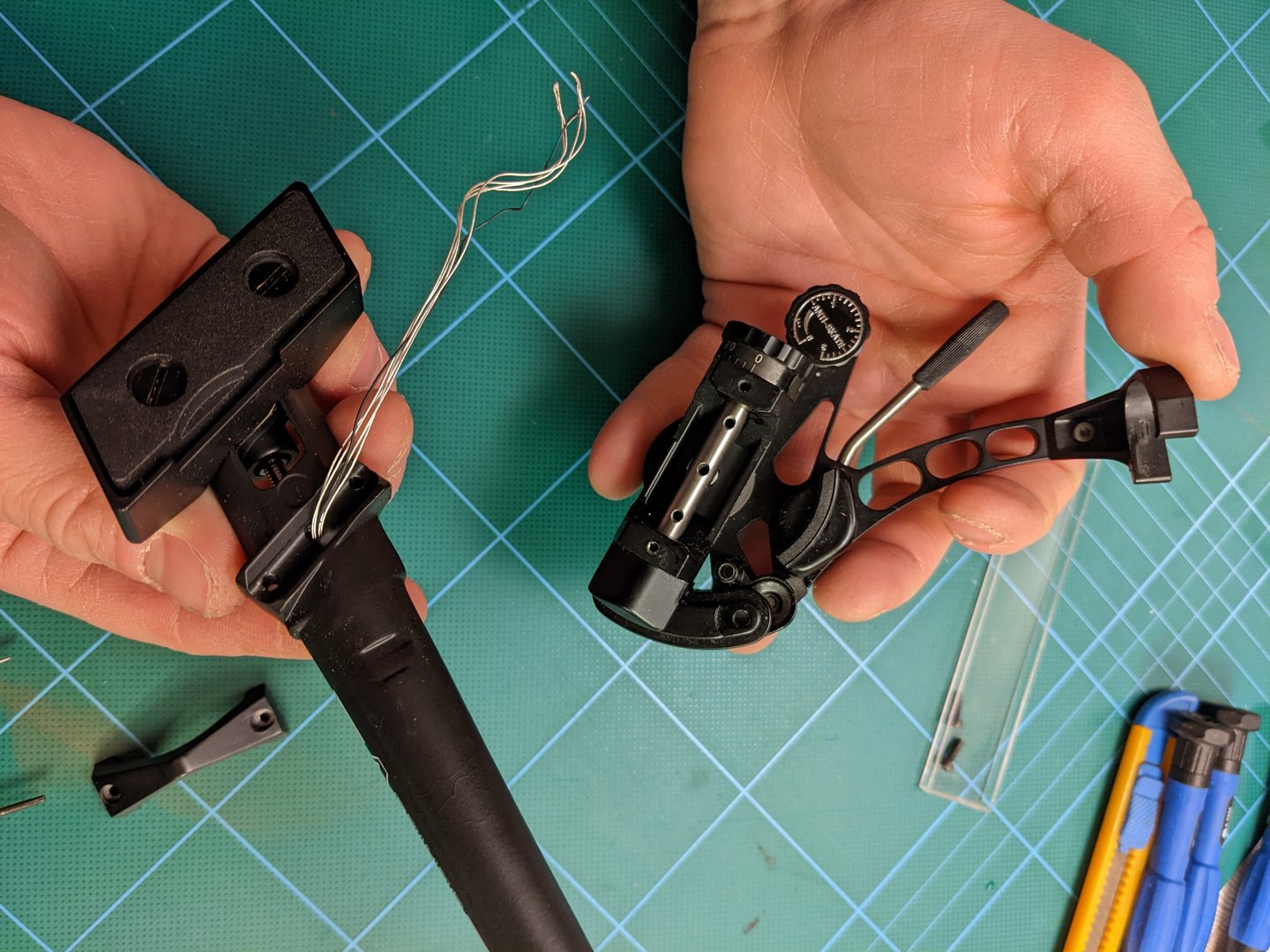

    Da jeg har ti tommeltotter og konstant kaffetremor etter å ha jobbet noen år i helsevesenet, turte jeg ikke å begi meg ut på demonteringskjøret uten et par stødige hender med skarpt hode og syn. La meg introdusere @Twsts! Som reddende mekaniker tok han utfordringen på strak arm. Takkee og bukker!
    Her ser dere første problem som vi fant på antiskatingfjæra.
    Den har en god knekk som dere ser, det skulle vise seg det var ikke den eneste. Mer om det senere.

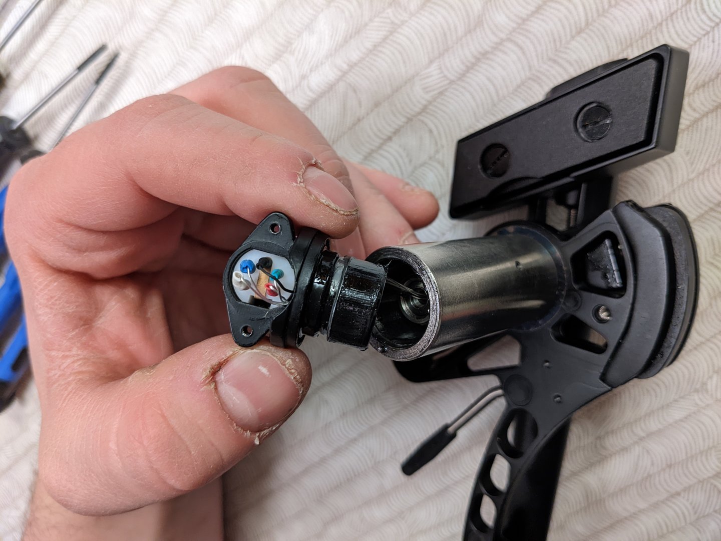

    Da jeg har rundet internett etter bilder og beskrivelser av demontering og feilsøking av SME V og ikke funnet noe, tenkte jeg at jeg kunne legge ut bilder og beskrivelser så kanskje andre med liknende problemer kan våge seg utpå glattisen.
    Neste, av med din-pluggen.
    Etter at alt for tynne kabler var loddet av med stødig hånd, var det på tide å fjerne selve armen. Det var egentlig rett frem.
    Først fjern beskyttelsesbøylen som er festet med to umbrakoskruer.
    Så løsne selve armen. Den blanke umbrakoskruen på toppen trenger ikke å løsnes. De to svarte umbrakoskruene som skimtes på siden av armen må løsnes. De sitter forøvrig svært godt fast, så ta fram Himankreftene og la det stå til.
    Amen er løs fra basen. Fortsettelse følger.

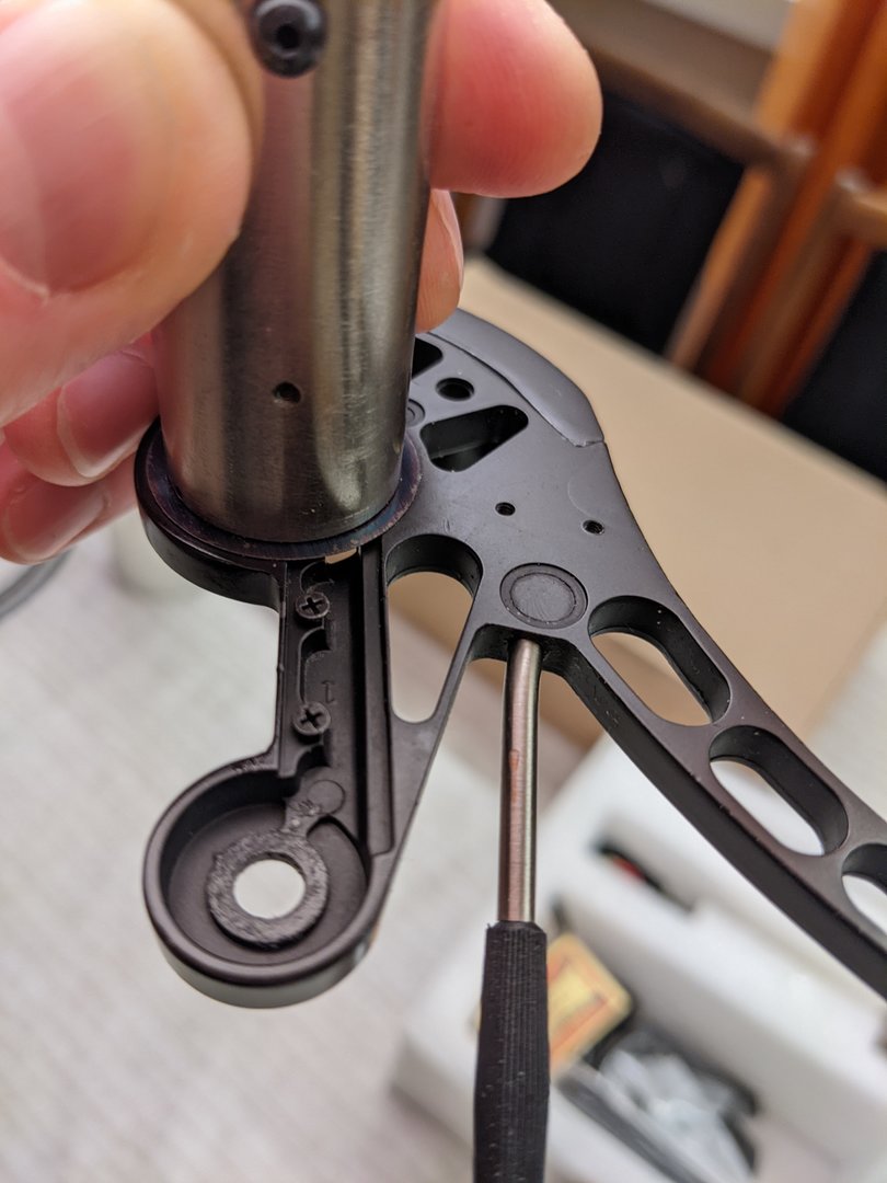

    Next, antiskatingen må demonteres før resten av armbasen skrus i biter*
    En del varme og en skalpell gjør at lokket popper av uten mye maktbruk. Lokket er laget av lettmetall og det gjør jobben enklere. Skruen under lokket fjernes, og alt faller fra hverandre.
    Fjæren er festet i en mikroskopisk metallpinne som er festet til jusyeringshjulet. Pinnen kan trykkes/pirkes ut og fjæren løsner. Løkken i enden av fjæren er ikke hel, så med litt plunder kan den sikkert lirkes løs uten å løsne pinnen. Et C-moment for dem som liker slikt.
    *Resten av armbasen kan skrus av spindelen hvis oljekaret og armløfteren fjernes, og da trengs det strengt tatt ikke å løsne fjæren til antiskatingen, da spindelen ikke roteres, kun armbasen. Sannsynligvis er det lettere sagt enn gjort siden armbasen er festet av Supermann på steroider. Like greit å ikke risikere at fjæren blir dratt rundt hvis spindelen beveger seg. Nærmere forklaring og bilder kommer.
