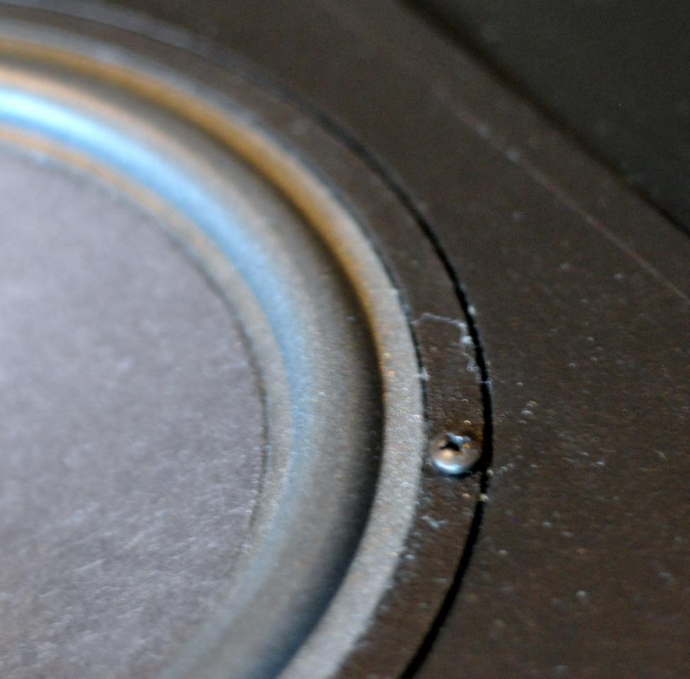

    Hei, skal refoame et par gamle 8" fra Snell HT. Hvilke refoaming kits anbefales og hvor er best å kjøpe?

    Mener Audio Note uk har korrekt foam.
    Koster nok litt mer en ebay/generell, men skal visstnok være korrekt/rett egenskaper
    Har brukt foam fra AN på flere par Snell og det har blitt meget bra.

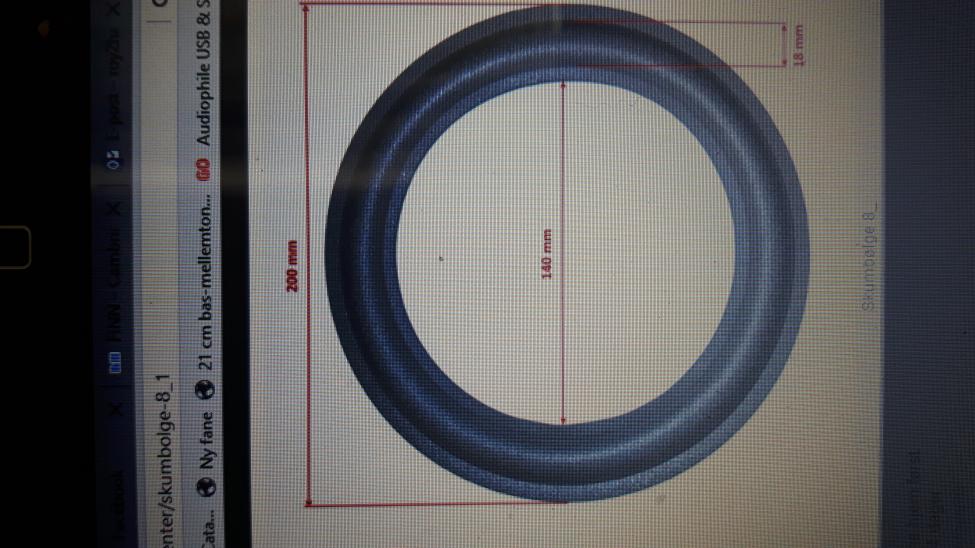

    Takk for tips alle sammen. Var ikke klar over at dynabel førte slike. Ser det er for 8" seas. Dette er Vifa sin 8" det er snakk om. Tror ikke det er rare forskjellen.

    Har brukt dynabel sine til kll og e3. E3 har vifa element. Står greie mål på dynabel sidene. Søk på 8" skum bølge.

    Så smalere ut de ja. Får prøve de neste gang ?????? sitter å lytter på torden gustavsen trio på k2 nå. Ikke vondt

    Det er også brukt versjoner av Vifa C20 i Snell K.
    Disse gutta er meget gode på dette med skumkanter: Good Hifi's speaker rings - foam, rubber and fabric for more than 3000 speakers.
    Viktig å merke seg er at basselementer er veldig følsomme for dette med oppheng. Det er mange parametere som kan endre seg ved bytting av oppheng...
    Audio Note har korrekt oppheng til 8" Vifa benyttet i Snell.
    Leser man tidligere i tråden vil man og finne målinger som bekrefter forskjell på ulike typer oppheng.

    Audionote sine oppheng blir produsert av Seas, antakeligvis så er de like til de som Dynabel selger.
    Om fs gikk ifra 39Hz til 26Hz og qts gikk ifra 0,53 til 0,23 så kan da dette umulig være original oppheng?

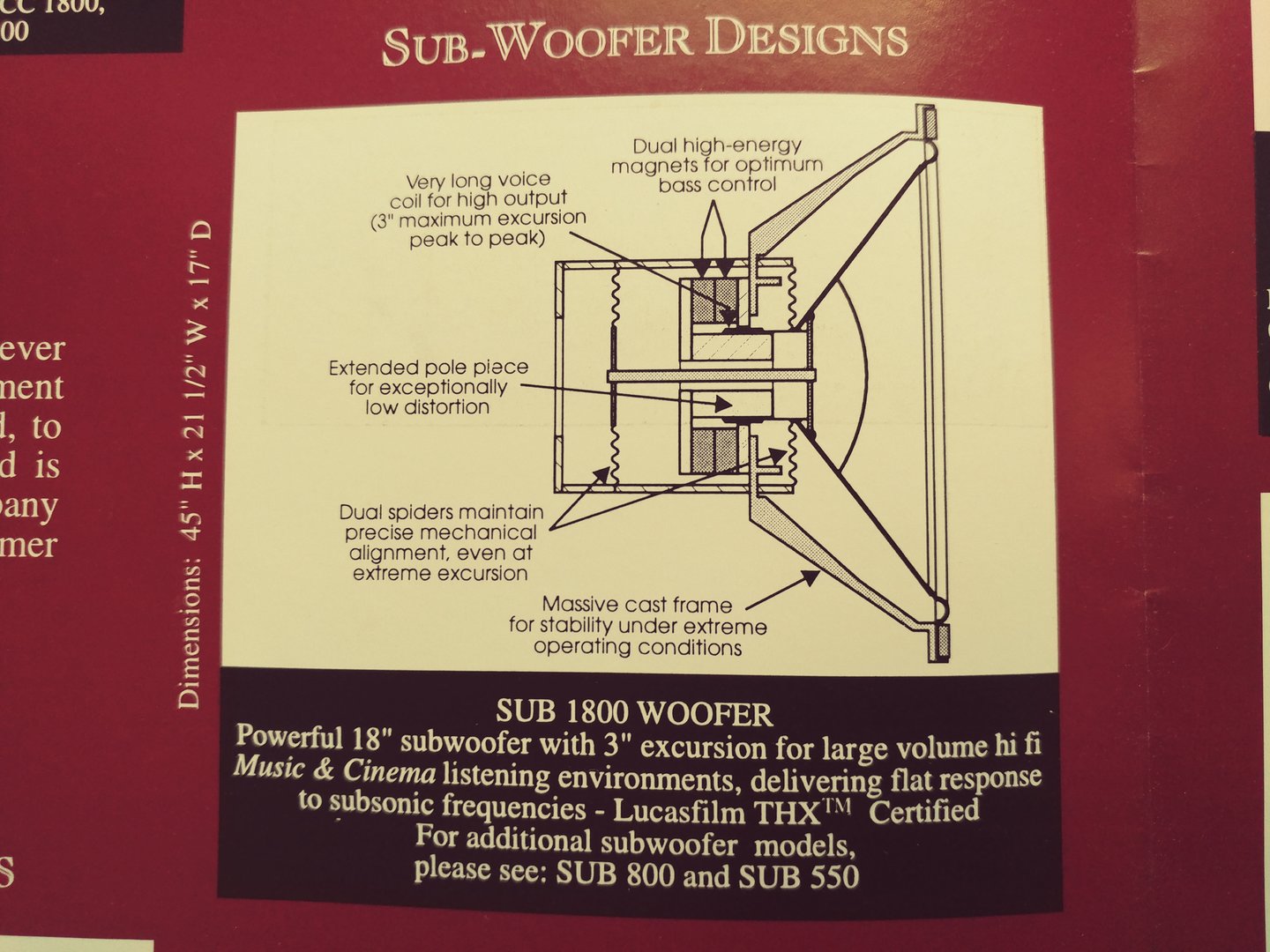

    Lassencad
    Usædvanlig bas enhed . Dobbelt spider med en jern stang imellem
    Fotos lånt fra nettet. Har dog flere af mine egne hvis i vil se flere :)

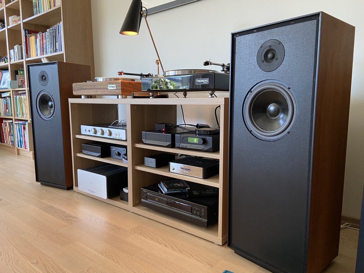

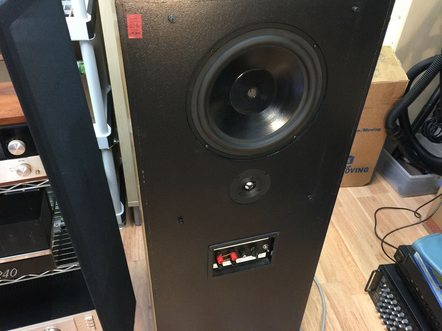

    Morkne kantringer har endelig blitt byttet med nye. Koblet dem opp mot en Doxa 72. Det var ingen umiddelbar suksess. Mye brum og sus. Denne ble så byttet ut med Cyrus Power med PSX-R. Mye bedre!
    Snell E3 er noen flotte musikkformidlere med et klassisk, sjarmerende utseende!

    Må få de opp på stativ. Er beregnet for det :giggle:

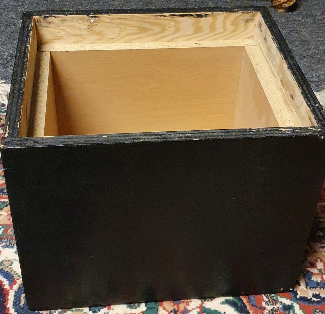

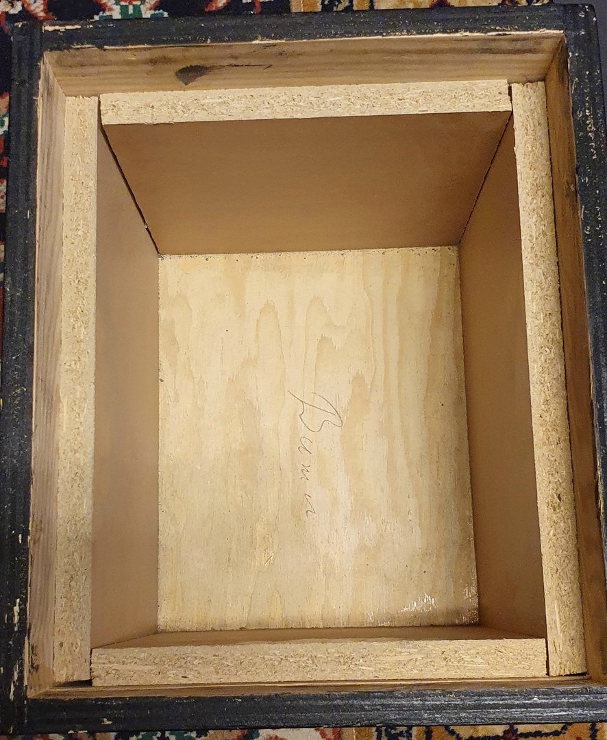

    Jepp, har skjønt det 😃. Dessverre var ikke de original med. Vet du sånn ca hvor langt disse skal opp?
    26.654
    32.469
    Bare si fra om du trenger flere mål. Tror det er innafor å slå sammen, også for meg som hater hammer og sag :ROFLMAO:

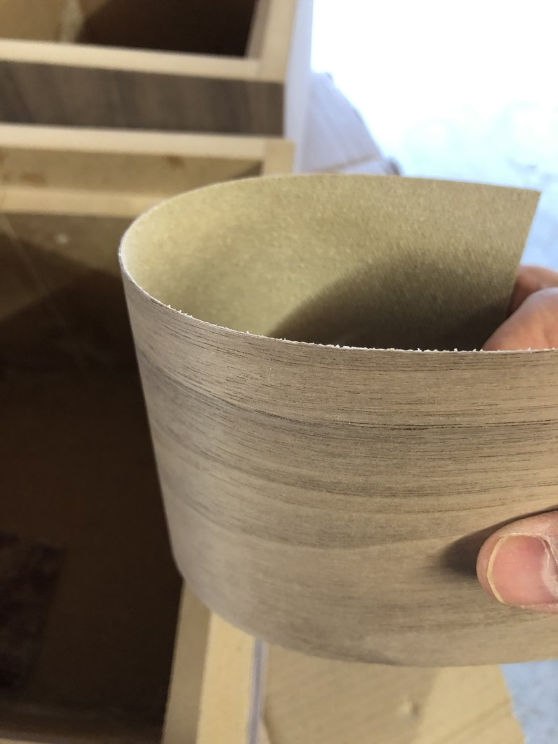

    Etter at jeg solgte mine første E3 angret jeg og fikk kjøpt et flott par av @gjomle (takk for god handel). Er så utrolig glad for å kunne nyte musikken fra disse supre høyttalerne igjen!
    Fikk lyst til å lage kassene som hører til. Brukte mål som jeg fant her i forumet, mdf og ferdig limt finer (også kjøpt fra @gjomle :) ).
    Det var ganske greit å kle kassene med fineren. Et billig strykejern og litt tålmodighet gjorde susen. Hjørnene fikk jeg fine med kopierfres og fint sandpapir.
    Nå gjenstår det å olje fineren slik at den kommer nær høyttalerens finer, fylle sandsekker og montere. Spent på det visuelle og lydmessige resultatet!
    liten update: første strøk med olje lagt på og kassene montert. Fortsatt litt forskjeller men fornøyd med resultatet totalt sett.Nytt bilde lagt til i serien.

    Havde lige glemt denne tråd . Dette indlæg høre jo til her :)
    Enheden der sidder i Snell sub 1800 er noget anderledes end så mange andre enheder
    Bla den dobbelt spider og metalstang der er i mellem dem .
    Og det faktum at den kan bevæge sig 3" En for mig imponerende enhed.
    Jeg har søgt meget på nettet om denne enhed. Bla hvem der producerer den men der er åbenbart intet at finde?
    Det er Snell selv der har modificeret enheden. :)

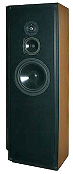

    Har koblet opp mine Snell Civ igjen etter lengre tids lagring. Det slår meg hvor utrolig gode høyttalere dette er. En del mener dette er høydepunktet til Snell; versjon iv er fintunet av Kevin Voecks med det mest moderne utstyret som var tilgjengelig tidlig på 90-tallet, uten at grunnkarakteren til tidligere C-versjoner er gått tapt. Versjon v ble mer hjemmekino-orientert da Snell fikk nye eiere, og fra da av gikk det nedover.
    Etter min vurdering er Civ en bedre høyttaler enn model A, og helt klart beste Snell-høyttaler. Mellomtonen er mer naturlig og Civ er mer homogen og musikalsk enn hos A. Snell Civ spiller etter min mening også bedre enn mine Audio Note E. Men Snell Civ krever en del mer krefter enn AN/E, og er ikke like egnet for små rør-ting. Bruker selv ASR Emitter 1 og Electrocompaniet ECI 6 på Snell Civ. Begge deler fungerer glimrende.
    Merk også at Civ har gummioppheng på elementene, så uttørring er ikke noe problem.
    Model Civ dukker av og til opp på brukten for en billig penge (rundt 4 k). Det er ekstremt mye høyttaler for pengene. Anbefales sterkt!

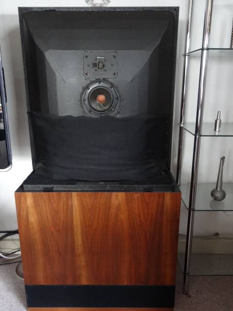

    Jeg er meget uenig . Men det er jo hvad der er godt ved en Debat :)
    Snell Type C den første model er den bedste. Har haft begge versioner.
    Men skulle man tage en Snell fra Peters hånd og en fra Kevins ville jeg vælge
    Snell Type A og Snell Type B som de bedste fra Snells historie :)
    Type A er en stor højttaler det samme er Type B der også har en subwoffer på ryggen :)
