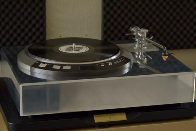

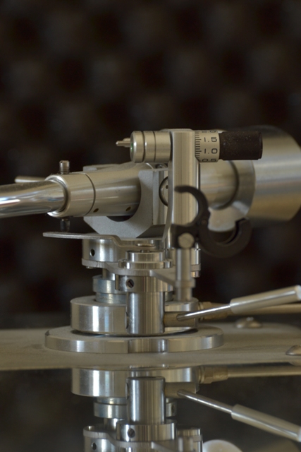

    Vel hjemme igjen får jeg vel legge ut det et bilde av spilleren ferdig montert. Har flere planer men de er såpass omfattende at det må vente til andre ting er på plass.
    12" Micro Seiki 505. Over 30 år gammel arm med alle justeringer on the fly - Skrotnissen i meg fryder seg 8)

    Den 12" 505-armen passer dårlig. Jeg har en 505 9" du kan få i bytte, skal ikke ha noe mellom, det er t.o.m. søv internkabel-utgaven!

    He, he, lov og prøve seg Hr. Sluk.
    Er meget godt fornøyd med denne armen må jeg si. Har ikke prøvd så mye annet, men denne gir meg feelgood-følelse. Det kan ha like mye med utseende å gjøre som hvor god den egentlig er. Men det var et "veloverveid" MÅ HA-øyeblikk på Bayen  ::) , der pris, kvalitet og utseende alle var faktorer som var avgjørende. At man fikk sølvkabling på kjøpet gjorde heller ingenting.  :)
    12" har etter min mening perfekte linjer og proporsjoner. Kunne også tenkt meg å prøve en SAEC, men de er ikke akkurat gratis de heller...

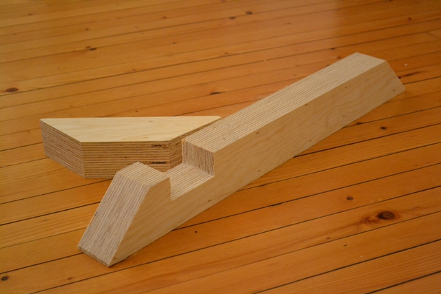

    Ble stopp nå. Trenger mer utstyr og plater - Her er det litt produktutvikling underveis...
    Meeen, prototypen på ben er iallefall ferdig:
    8)

    Se det ja,nå er arbeidet med bafflene i gang ser jeg :)
    blir spennende å se hvordan dette går veien.

    Hvor langt foran baffelen stikker de føttene? Tyngdepunktet kommer ganske høyt opp, og det er forholdsvis lett å tilde baflene forover også.

    De kommer ca. 10 cm foran baffelen. Håper det er nok. Det var igrunnen det estetsike som vant når vurderingen ble gjort :eek: . Tenker jeg bare limer litt filt under slik at jeg kan skyve dem litt rundt...

    Skyve rundt, hehe... 8) 8) Lykke til! Du ender opp med å angre som en gris på at du ikke satte hjul på de med det samme.. og de bør ha senter min. 10 cm. foran baffelen og 50-060 cm. bak. Glemte å nevne det sist men du bør også montere avstivning langs hele baffelen, på hver side av elementene, jeg brukte 37 x 73 mm. på høykant. Dette blir stivt nok og er også feste for skråstøtte fra baffel og ned på ramme i bakkant bunn. Husk at vi snakker nærmere 100 kg. selv for en prototype i enkleste plank.

    Fra senter baffel er det 15cm frem og 50 cm bak. Når det gjelder avstivere tenkte jeg å bruke samme dim som på bena -57 x 75 limt og stiftet kryssfiner. Har fått ny sag som du sikkert forstår, så her gjør man det på den tungvinne måten. ;D
