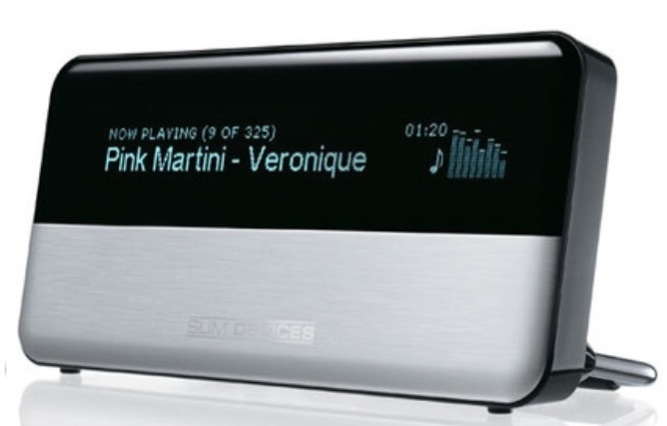

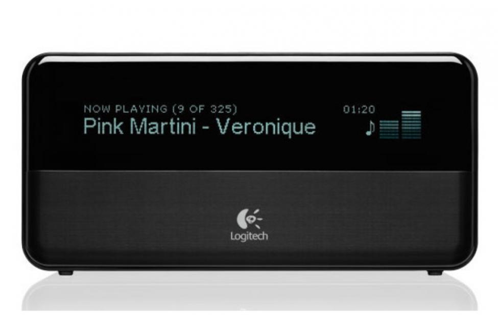

    En SB V3 er kommet på ønskelisten av flere årsaker. Både fordi den har en elegant utseende, liker å kunne trykke på (harmony) fjernkontrollen for å skippe til neste låt og ikke minst slippe å be kona om å få Ipaden for å skippe til neste låt eller skifte spilleliste. Dessuten synes jeg det er stilig med et display i stereobenken som viser hva og hvem som spilles mm..
    Har sonos i dag, men ønsker SB som et tillegg. Det er produkt som ikke lages lenger og hvorfor er vel at det muligens kun er Hifi asylanter som savner produktet og at markedet ikke har nok volum eller no.. Synd for undertegnede asylant iallfall:cool:
    Kan være at dette er avklart tidligere i tråden, men informasjonen er å vel å betegne som "ferskvare" mtp support.
    * Supporteres fortsatt programvaren for SB V3?
    * Fungerer både Wimp og Spotify?
    * Finnes det Evt et erstatningsprodukt av nyere dato?
    Håper på noen innholdsrike svar.
    • Ja
    • Ja, men dette er avhengig av at du kjører din egen squeezeboxserver (aka. Logitech Media Server) med tredjeparts plugins, på en egnet PC, NAS eller annen server. (Fungerer ikke med Logitech's mysqueezebox.com-tjeneste, med andre ord.)
    • Squeezebox Touch. Denne har flere forbedringer, bl.a. høyere lydkvalitet fra analogutgangene, men mange, meg selv inkludert, foretrekker v3/Classic sin store skjerm framfor Touch's lille, berøringsfølsomme fargeskjerm.
    Ser ingen grunn til å ikke kjøpe en Touch i stedet. :)
    Hadde og SB Touch som ble tatt ut av bruk for ca 2 år siden. Lite display og litt annet som gjorde at jeg gikk for Sonos. Og det er faktisk en grunn til å preferanse for V3:) Større display, formen på enheten og ikke minst at fargen i displayet matcher receiveren.
    Rent teknisk har du rett. Antar at de ikke har laget et dårligere produkt med årene..
    Tydelig at det er etterspørsel etter SB produktene. De selges fortsatt til "ny pris".
