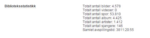

    Men biblioteket finner den fortsatt ikke helt utav, det er helt "Tomt" på Artister, Album osv.
    Taggingen er gjort av iTunes ved ripping så det burde ikke være problem der. Inne på LMS så ser alt greit ut i det minste men jeg vet ikke helt hvordan jeg evt kan endre dette til det bedre?
    _RoDa_
    06.02.2010
    13.406
    16.373
    Hva får du opp om du går fra LMS web-grensesnitt, inn på innstillinger (ned til høyre) og deretter på fliken som heter informasjon?
    Da skal det komme opp info om forrige biblioteksøk og antall spor osv.

    Jepp.
    Hva står det under spillerinformasjon?
