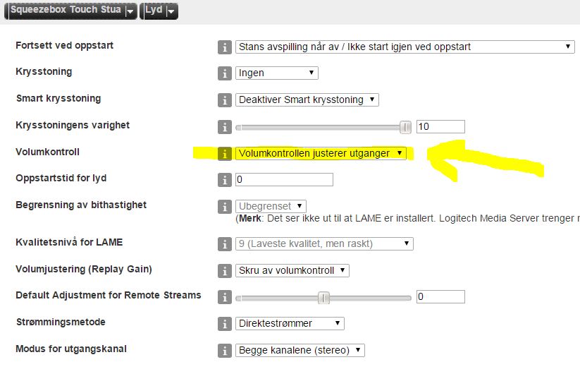

    Dene menyen, hvor fier jeg den? Den er iaf ikke på mi Touch???
    Jeg får ikke justert volumet, hverken på selve Touch eller PC/nettbrett. Hva er problemet, og hvordan løse? :confused:
    Innstillinger, spiller, lyd
    Vis vedlegget 314960
    Menyen finner du i webgrensesnittet, så du må inn på PCen og inn i kontrollpanelet til LMS. Der finner du en knapp som heter avanserte innstillinger eller liknende som åpner webgrensesnittet.

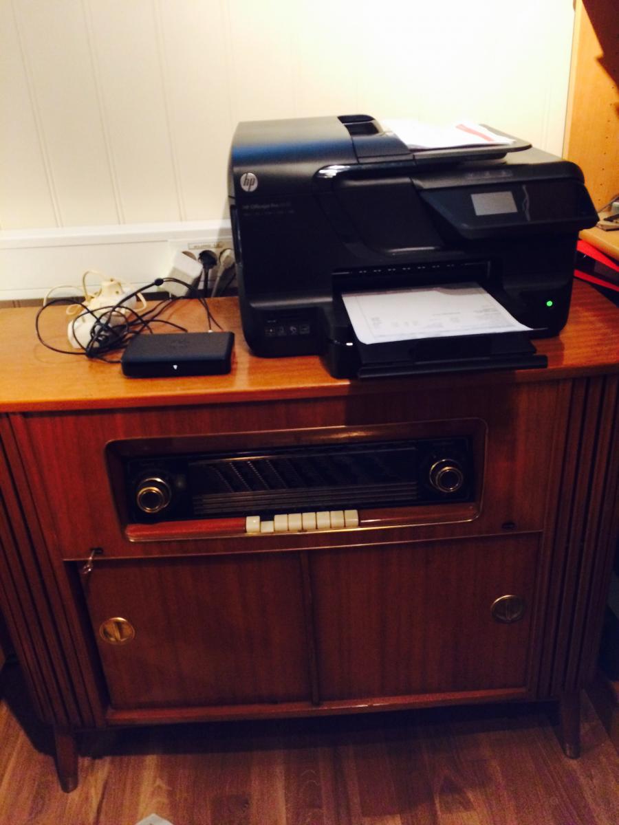

    Litt mekking av overgangskabel, så ble det kontoranlegg med passe fet lyd...
    Radionette Studio 3D fra tidlig 50-tall, med en Squeezebox Receiver som kilde.
    I hovedanlegget står det en Transporter.
