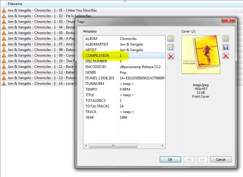

    Bare moro å LMSnerde litt, fikk ut fingern for å rydde litt selv også.
    Det er mulig å se på samlinger i LMS, men jeg får opp noen album som samlinger og det er irriterende...
    Derfor rydder jeg ofte vekk denne tag-en og lar album artist styre det i stedet.
    Da kan jeg gruppere "diverse artister" på flere måten enn kun denne compilation-tagen.
    Vis vedlegget 365738
    Jeg har gjort det motsatte. Samtlige samlealbum har taggen compilation=1 og ingen har verdi i album artist (denne slettes). Så ligger artistnavnet under artist og platenavnet under Title. Samlealbum grupperes da automatisk under various artists. Dette fungerer også i JRiver mc om noen bruker det.
    I tillegg bruker setter jeg også total discs og discno. Ved dobbeltalbum er det mange som legger inn disk 1, disk 2 i tittel-taggen.
    Da oppfattes dette som to album. Jeg legger inn samme tittel i tittel-taggen og setter disc-taggen.
    Eksempel:
    Title: The Wall
    discno: 1
    Total discs: 2
    Title: The Wall
    discno: 2
    Total discs: 2
    Da kan man styre visningen dobbeltalbum med parameteroppsett i LMS.

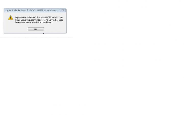

    Hvorfor kan man ikke oppgrdere hvis man kjører med Windows Home Media server? Støtter ikke 7.9 dette operativsystemet?
    Musikkmannen
    Musikk i fokus
    11.11.2006
    17.243
    21.733
    I kjelleren
    Jeg prøvde det men når jeg prøver å kjøre Home Server versjonen så vil ikke den installere seg på min Windows Home Server - rart
    • 12.4 KB Visninger: 226
    coolbiz
    31.03.2006
    9.449
    5.114
    Sydvestlandet
    Du prøver vel ikke å kjøre .exe-filen på Windows-PCen din i steden for WHS-maskinen? Det ser nesten sånn ut.
