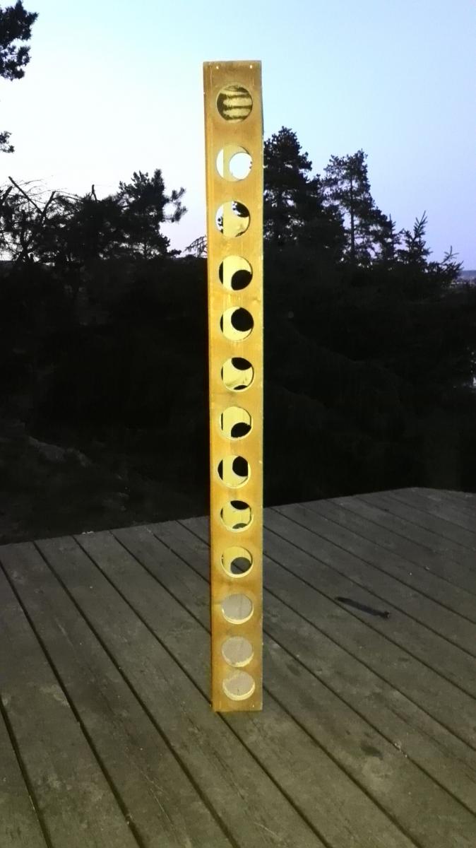

    Jeg valgte en åpen løsning. Vel og merke er dette med 50mm industrial og 50mm luft. Det jeg har gjort der som kan ansees som negativt akustisk sett, er at jeg har malt endene for at fargen skal stemme. Det tetter fibrene i endene.
    Torolan
    16.07.2010
    2.804
    1.147
    Ikke for å blande meg inn med ekspertene, men hvis du har mulighet ville jeg ha perforert hele rammen rundt med så store hull som mulig. Da burde du teoretisk få litt glede av 60 og 120cm tykkelse også.
    Vis vedlegget 349013
    Jeg tenkte å bruke lekter slik at det blir en liten åpning langs kantene.
    Torolan
    16.07.2010
    2.804
    1.147
    Ikke bruk noe annet enn skikkelig lydtransparent stoff. Det er viktig.
    Ja jeg har skjønt at det er viktig ja.
    Og det bør jo helst være hvitt , så har du noen gode forslag her , så er det bare å kjøre på :)
