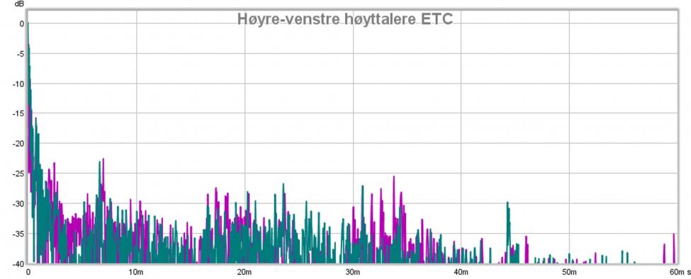

    Er grønn graf venstre høyttaler?

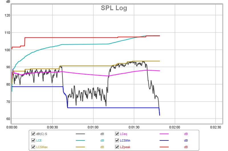

    Noen som vil forsøke å forklare meg hva logger funksjonen i Rew er, hva den brukes til?
    Hva viser denne grafen feks

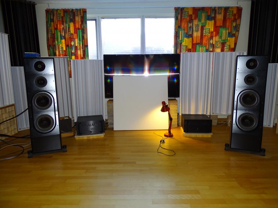

    Lastet ned AudioTools-app til iPhone i kveld, og etter mye knoting kom jeg frem til denne snitt-målingen fra sweet-spot. Her er det vel nok å ta tak i - spørsmålet er om jeg løser utfordringene i de lavere frekvensene ved å justere plasseringen av ht, eller om dette krever akustikk-tiltak. Jeg har forøvrig ikke forsøkt å flytte på ht enda. Innspill mottas :)

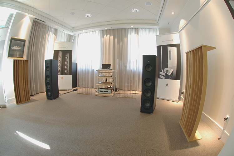

    Jeg ser mange som mener diffusorer bør være 3 meter>+ fra SS - gjelder dette også fra høytaler da jeg ser flere som eksempelvis bruker diffuserer på frontveggene ? (altså veggen bak høytalerene)
    Avstand til diffusorer avhenger av hvor langt ned diffusoren diffuserer og til dels hvilke type.
    Den gyldne regel er at avstanden ideelt sett bør være 3 bølgelengder til den laveste diffuserte energien. Det betyr dersom en diffusor en effektiv ned til 500 Hz, så bør avstanden være minst 2 m. Går diffusjonen ned til f.eks 800 Hz, så blir avstanden minst 1,28 m.
    Men mange mener 3 bølgelengder ikke er kritisk og at det også fungerer fint med 2 bølgelengder avstand. Da snakker vi om 1,4 m til en 500 Hz diffusor og 0,85 m til en 800 Hz diffusor.
    I tillegg så kan man gjerne sitte nærmere til f.eks en diffusor som BAD enn hva man kan til en QRD diffusor uten at man hører bieffekter.
    Å plassere diffusorer på frontveggen når man ikke har dipoler har lite for seg. Men det ser jo pent ut.....
    Jer er godt nok uenig med dig her. Måske fordi jer bruger Svanå diffusere. Jeg har de billige Pap-wings på frontvæggen og jeg har afprøvet det gentagne gange, at fjerne dem og så lytte igen. Men de forbedre lyden og er hver gang kommet tilbage. Pap-wings er ikke på samme niveau som de tunge V-wings, der bare er så fremragende. Men de er også dyrere.
    Da jeg har det med igen og igen at prøve ting af, har jeg også prøvet at placere Basotec, som er skumgummi og det er nok det der bruges i forskellige mærker under andet navn. Det er så her kun 5 cm tykt, men det skulle bruges i flere lag, hvis det havde været godt. Dette er købt fra Hofa. Placeret som på billedet er det et tilbage skridt. Jeg mister fylde i mellemtonen og det giver en mindre rig lyd.

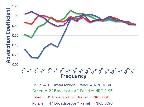

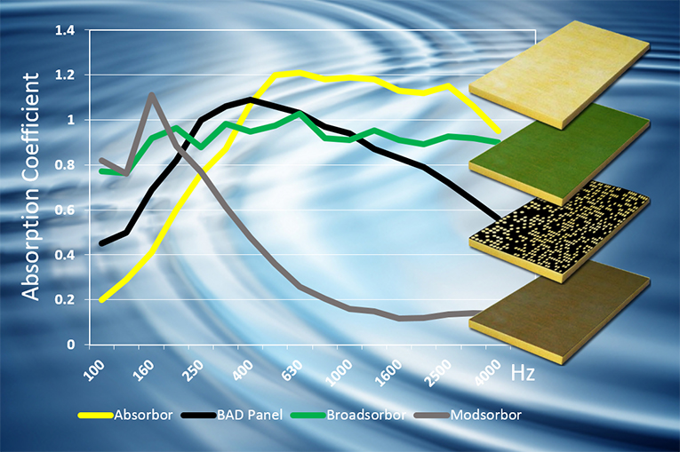

    Tenkte på tre muligheter:
    1. Modex Broadband med 2-3 cm porøs materiale foran
    2. Modex Plate med 7-8 cm porøs material foran
    3. Broadsorber, muligens med 2-3 porøs materiale foran
    I alle fall tilfellene kan f.eks Auralex skumgummi (Wedges eller Pyrmaid) brukes foran, da noe slikt trolig vil senke refleksjonene best.
    Jeg synes det bør måles først. Ikke noe poeng å velge løsning 1 eller 2 dersom det ikke er behov for absorbsjon under 100 Hz ved refleksjonspunktene. Løsning 3 blir veldig mye billigere. En 10 cm Broadsorber, som er et nytt produkt, ser ut til dempe rimelig effektivt ned til minst 100 Hz. Det kan være en gamechanger i markedet hvor man kan oppnå brendbåndet refleksjonsdemping med mye mindre dybde, men er litt usikker på hvor bra den demper over 12KHz.
    Her har du en sammenligning mellom 5 cm tykke ulike produkter. Disse målingene bør man kanskje ta med en klype salt (usikker på målemetoden), men den viser uansett hvor mye bedre enn 5 cm Broadsorber fungerer nedover i frekvens. Og den kommer også i 7,5 og 10 cm tykkelse.
    I forhold til refleksjoner vs Edge, så er det et valg som bør baseres på målinger i rommet slik at man vet hva det er behov for. Det er mulig å øke/redusere Edge med 10 cm i høyden uten problemer. Må i så fall undersøke om det er mulig med mer enn det.
    Uenig i hva da? Jeg skrev at avstand til diffusorer avhenger av nedre diffusjons effekt og til dels type diffusor.
    De V-Wing produktene ser ut til og ha veldig grunne brønner. I så fall fungerer diffusjonen ikke langt ned i frekvens, og da kan man sitte mye tettere på uten at det har noe å si. Høyfrekvent diffusjon krever ikke særlig avstand da bølgelengdene er mye mindre.
    Om disse faktisk diffuserer vet jeg riktig nok ikke. Svanå bygger ikke sine produkter etter tradisjonelle metoder (BEM simuleringer) og sier de heller ikke kan måles med standarden som brukes til diffusjon. Derfor er det strengt tatt egentlig ingen som helt vet hvilke produkter dette er. Enten så har Matts gjort noe genialt ingen andre har forstått eller eller så er det ikke noe annet enn enkle spredningsenheter. Jeg synes det skulle være rart om alle akustikere i verden tar feil og Svanå har rett. Legg forøvrig merke til at Svanå selv ikke kaller produktene diffusorer og oppgir heller ikke diffusjonseffekt.
    Bjørn ("Orso")
    03.11.2008
    11.296
    2.903

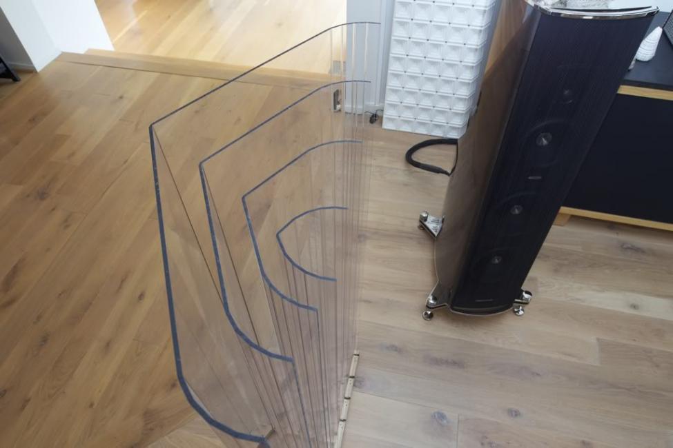

    De ligger da under prokukter og diffusor paneler på hjemmesiden til Svanå:
    Diffusor paneler
    Ja i brosjyren hvor de kalles "Time delay lines":
    http://www.diffusor.com/PDF/Broschyr 2012 LAYOUT_komp wing sida.pdf
    Her er et bilde fra en fra siden av. Den er oppgitt med en dybde på 250 mm, men det kan vel umulig være noe annet enn topp og bunnplaten?
    Vis vedlegget 349267
    Har du målinger fra en slik løsning?
    Ved behandling av refleksjonspunkter er tidsaspektet viktig og en porøs absorbent vil i teorien være bedre enn en trykkbasert felle til dette. Derfor hadde det vært flott med målinger som motbeviste dette.
    Hva mener du her med tidsaspektet i denne sammenheng?
    Data på Modex Broadband og Modex Plate ligger ute i offentligheten og er uavhengige målinger. Det er bredbåndete bassfeller som kombinerer to prinsipper og er sånt sett ikke bare trykkbasert.
    Modex Broadband:
    Random Incidence Sound Absorption Coefficients (a): Tested by independent, accredited, NVLAP facility according to ISO 354 for a type A mounting:
    Hz506380100125160200250315400
    a11.371.181.581.451.361.21.261.21.16
    Hz5006308001000125016002000250031504000
    a1.171.191.171.171.161.161.171.161.11.19
    Hvor tykt materiale man bruke utenpå er usikkert og noe man bør prøve og måle seg frem med. Høye frekvensene blir nemlig trolig ikke dempet så bra som denne viser. Nettopp fordi det ikke eksisterer etterklangstid i et lite rom og avstandene er mye kortere med resultat av potensielle utstikkende frekvenser fra overflaten. Sånt sett kan det hende man bør bruke 5 cm tykt porøst materiale utenpå for å være sikker, men det kan uansett målinger i det spesifikke rommet gi et svar på.
    Bruker selv 7,5 cm absorbenter uten på en Modex Plate som havnet mitt i et refleksjonspunkt (hadde en resonanse på 70 Hz der). Det fungerer strålende og effekten nedover i frekvens blir ikke dårligere med absorbenter foran. Faktisk ørlite bedre.
    Broadsorber er en porøs absorbent, men hvor det brukes ulike materialer med forskjellig motstand for å øke dempingen nedover i frekvens. Allikevel tror jeg det vil fungere aller best å bruke noe løst materiale/skumgummi utenpå den også for en kompromissløs løsning.

    Hvor har du ret AtleT. Det er også min erfaring. Med masser af luft bag højttalerne er det meget nemmere at få et stort dybdeperspektiv og man kan næsten få for meget.
    Alt det imellem front højttalerne påvirker lyden og jeg har valgt at fjerne anlægget, der stod imellem højttalerne og det gav endnu bedre lyd på trods af, at det var placeret lavt og tættere på front væggen.
    Da jeg fik mine første vinger, placerede jeg en V-wings imellem anlægget og venstre højtaler og det same i højre side. Jeg oplevede en bedre dynamik og jeg var forbløffet over, hvor meget det gav lydmæssigt. Det var dog ikke der, hvor det betød mest, så derfor bruger jeg de billigere Pap-wings. Det er jo til sidst om at bruge pengene hvor det giver mest.
    Jeg kan spille højt uden at det giver problemer med rummet, hvis jeg ville.
    Modex Broadband:
    Vis vedlegget 349298
    Trodde Modex kombinerte tre prinsipper jeg, men samme det.
    Poenget er at en ISO 354 måling er en steady state måling i et klangrom slik at måledata ikke uten videre kan overføres til demping av en refleksjon tror jeg.
    Trykkabsorbenter er laget med tanke på kontrollering av ressonanser og ikke refleksjoner, men hvis broadsorbor er porøs har jeg mer tro på den som refleksjonsdemper. Men det bør testes. :)

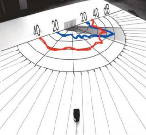

    Det som i alle fall er sikkert er at effekten av diffusorer i høyeste grad er målbar. Dette gjøres ved at man måler fra mange vinkler og utifra det kan man se hvordan lyden distribueres i den ulike frekvensene. For at det karakteriseres som en diffusor, så må distribusjonen av lyden være jevn. Hvis den fokuserer lyden mer i visse vinkler, så er det spredning og ikke diffusjon.
    Vis vedlegget 349290
    Ville tro de fleste er enig om en mest mulig jevn fordeling av lydenergien er det optimale. Dette ville farge lyden i mye mindre grad og skape en mer homogen gjengivelse. På samme måte som det er med høyttaleres spredning. En jevn og god høyttalerspredning fører ikke bare til mer lik lyd flere steder i rommet, men gjør også at lyden i sweetspot blir mye naturlig fordi den reflekterte lyden blir mer lik direkte lyden. Slik er det også med diffusorer og det er en klar fordel at man diffusorer helt opp til de høyeste frekvensene.
    Når det gjelder Svanå sine vinger, så sier produsenten tydelig at deres produkter ikke kan verken simuleres eller måles med dagens målemetoder:
    S,V och Flower vingen kan varken labtestas för scattering koefficient eller beräknas med moderna optimerings program Istället är det "back to basic" endast optimerade att sprida ut energin i tiden Detta liknar tiden då människan sökte skydd i skogen där den så viktiga "andra chansen " utvecklades för att lättare höra fienden på långt håll
    Når en produsent sier det ikke lar seg måle.
    Enhver forandring i ett rom som har med akustikk å gjøre lar da seg måle?
    Er det hørbart kommer da dette frem på en måling.
    Har da opplevd bare ved å flytte på ting i rommet så forandrer det seg, hvis man skal betale flere laken for slike remedier så faller dette merkelig ut.
    Produktene er så bra att dette ikke lar seg måle, alle ser att dette faller noe merkelig.
    Jeg er uenig i, at du skriver, at man ikke kan sidde tæt på en diffuser. Du har helt sikkert ret i det med de diffusere du tænker på. Men hvis man bruger Svanå diffusere stiller sagen sig anderledes, fordi de virker anderledes og de er geniale. En normal diffuser virker ved, at lyden går ind og ud samme sted, hvor der bruges forskellig dybder, noget du selvfølgelig ved alt om.
    Men Svanå virker sådan, at lyden går ind ved den yderste åbning og går sideværfts igennem med en vandring på 80 cm, hvilket giver et delayed på 5 ms. Der er så mindre forskel på de andre åbninger.
    (Jeg har selv tidligere leget med ideen om en åbning ved første reflekspunkt med en åbning, hvor lyden ledes ledes ned bagerst i lokalet. Det kunne gøres med en åbning imellem reoler). Men bøger dæmper og det er nemmere og pænere med wings..
    Min erfaring med V-wings er, at man godt kan sidde tæt på dem. Det er bedre ved f.eks. bagvæggen, at de er der og der så kun er 30 cm imellem lytter og væggen, end man ikke har dem og så lidt mere afstand og dermed en bar væg. Når jeg holder lytte aftener, så sidder man i to rækker og der bliver ikke klaget over lyden af dem der sidder tættest på vingerne... :rolleyes:
    Det er endnu bedre med mere afstand imellem vingerne og væggen. Bare så det er klart.
    Steinar.
    Tror det Svanå sikter til er at de målestandardene som er utviklet for andre diffusorer ikke passer for å vise effekten av deres konsept. Vanlige diffusorer er utvilket på bakgrunn av mattematiske utregninger som skal gi jevn diffusjon og scattering i et diffust lydfelt, mens Svanå sine diffusorer er ikke utviklet på samme måte og sannsynligvis ikke med samme mål.
    Diffusjon og målestandarder er for meg ekstremt komplekst med utrolig mange faktorer. I praksis kan ikke si at jeg har hørt en "nøytral" diffusor enda.
    Svanå sine vinger er vel de eneste diffusorene på markedet som er beregnet på førsterefleskjonspunkter. Det synes jeg er spennende, men kunne godt tenkt meg litt større åpenhet rundt konseptet selv om jeg er overbevist om at de fungerer kjempebra til formålet.
    Steinar.
    Det kan i praksis alle diffusorer, men kort avstand til lytter vil gjøre at lavere frekvenser ikke blir diffusert skikkelig. Kombinasjonsproduker som BAD krever derimot ikke særlig avstand og mange audiofile ville jeg tippe ville foretrekke den type tiltak framfor bare demping. Ikke fult så korrekt, men jeg mer levende lyd og samtidig relativt bredbåndet.
