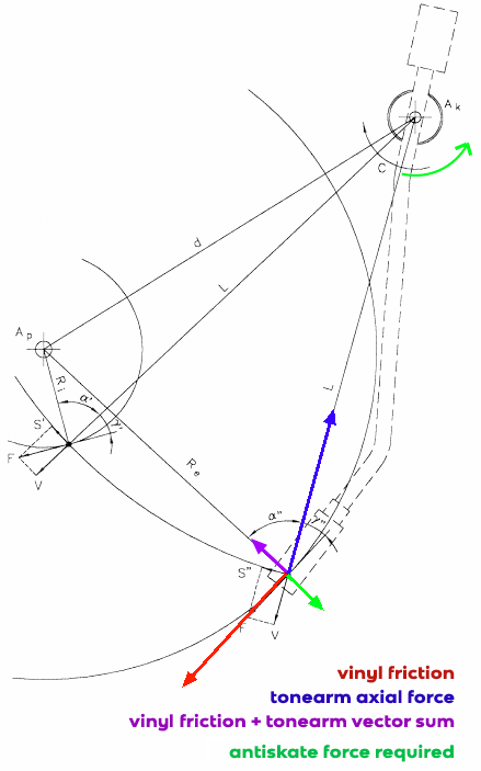

    Hva er det som trekker armen mot senter?
    Friksjonen mellom nål og vinyl, og vinkelen mellom linjen som går gjennom nål og armens omdreiningspunkt og linjen som er tangentiell til rillene - sånn ca. Vinkelen setter opp en kraftvektor som virker innover mot omdreiningspunktet til platen.
    Jeg er også av de som mener rilleutslag må påvirke - basert enkelt på et energi betraktnings synspunkt… pickup’en generer energi, om noe av dette er annet fra krefter normalt på omdreiningsretning, må det påvire motstanden mot bevegelse mellom picup og vinyl. Denne siste påstanden er mer intuitiv enn helt analytisk gjennomarbeidet, men har sett kompetente vinyl folk på nettet mene det samme - at rille utslag påvirker kreftene som virker.

    Noterer at jeg blir motsagt her.
    Tegningen er riktig* om man sier at arm og pickup er stiv fram til nålefanens oppheng. Opphenget er ikke helt stivt (compliance) ergo kan man ikke si at antiskating trekker fra nålen. Den trekker fra opphengspunktet og vil vinkle nålefanen et ukjent antall grader. Stivheten i opphenget er bestemmende.
    *Radialt utslag vil være svært lite, gitt Newton. Der er tegningen rar.
    Tegningen er riktig* om man sier at arm og pickup er stiv fram til nålefanens oppheng. Opphenget er ikke helt stivt (compliance) ergo gan man ikke si at antiskating trekker fra nålen. Den trekker fra opphengspunktet ogvil vinkle nålefanen et ukjent antall grader .stivheten i opphenget er bestemmende.
    Det er riktig at antiskating ikke trekker fra nålen, men det gjør heller ikke skating kraften.

    Skating og antiskating trekker ikke i samme punkt. Er ikke verdens korteste nålefane 1,7 mm (DV17D2)?
    Mitt argument (og den besværlige tegningens) er at skatingen trekker i nålen mens antiskatingen trekker i faneopphenget inntil dettes evne til defleksjon er nådd.
    Jeg må se en tegning som viser at jeg tar feil er jeg redd.
    Ikke at det er fryktelig farlig da.

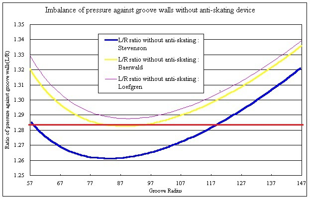

    Mon det.
    Disse grafene handler vel om mer enn skating,
    Teksten lyder : « L/R ratio without antiskating «
    Det er andre krefter i bildet, og de varierer med valgt geometri. Selve skatingkraften vil avta jo nærmere senter nåla kommer, uavhengig av Loefgren og Stevensen. Det går klart fram av denne figuren:
    Rød og blå vektor har en grønn resultant som nødvendigvis bare blir mindre under nålas ferd mot senter. I tillegg vil rød vektor ( friksjonen) minke fordi nålas hastighet i rilla synker jo kortere reisen blir ved en omdreining. Hvor mye utslag dette siste gir skal jeg ikke gjette på.

    Mon det.
    Vis vedlegget 817729
    Det er andre krefter i bildet, og de varierer med valgt geometri. Selve skatingkraften vil avta jo nærmere senter nåla kommer, det går klart
    Ja......
    Som resultat av skating-force.

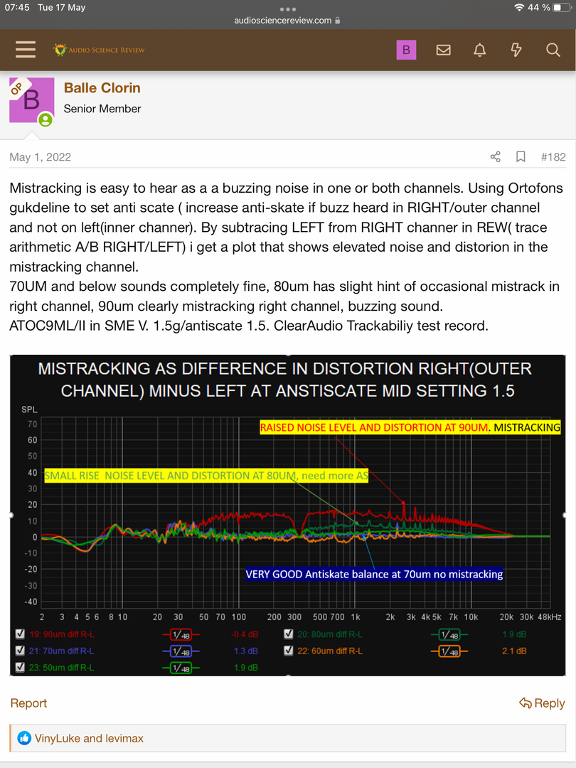

    Det går greit å måle om om Antiskate er ok eller ikke. Men antiskatesettingen gjelder kun ved det målte/valgte modulasjonsnivå. Så i følge Soundsmith bør antiskate setter LAVERE enn torturtestsporet så den blir mer passelig på normale nivåer . Antiskate er etterdet jeg ser absolutt nødvendig. Se bare her hvor antiskate er optimalisert for 70um , og se hvordan forvregning øker i yttersporet ( høyre kanal ) ved høyere modulasjonsnivå hvor skatingkraften øker og det blir dårligere kontakt mot yttersporet av rille.
    Legg merke til at settingen på 1.5 antiskate er fin for 50-60-70um

    Det kunne jeg kanskje klart hvis du først kunne gjøre rede for hvorfor valg av Löfgren mot Stevenson også representerer en variabel.
    Kanskje fordi parametrene ikke er de samme (Bearwald = Løfgren A)??
    Så de viste må vel være Bearwald, Løfgren B & Stevenson
    • Stevenson - a variation on Löfgren geometry optimized for low distortion at the inner groove at the expense of increased distortion elsewhere. compared to Baerwald or Löfgren B you will get lower distortion for the last few mm of the record.
    • Baerwald (identical to Löfgren A) - minimizes and equalizes distortion at the three weighted tracking error peaks resulting in moderate distortion between the inner and outer grooves.
    • Löfgren B - minimizes distortion between the inner and outer grooves resulting in the lowest average RMS distortion at the expense of slightly higher distortion close to the inner and outer grooves.
      Det skjemaet, jeg uploadede tidligere heter: "Imbalance of pressure against groove-walls without antiskating device".
      Det leser jeg som "forskjeller i trykk mellem rilleveggene (h & v) uten antiskanting". Dette må vel være p.g.a. skatingkraften, hvilket jo er emnet.
      Det viser jo forskjellen mellem kraftigst i start, faldende innover midtten og igjen stigende mot slutten.

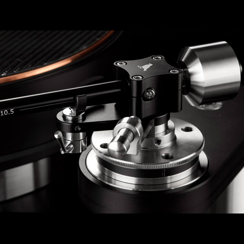

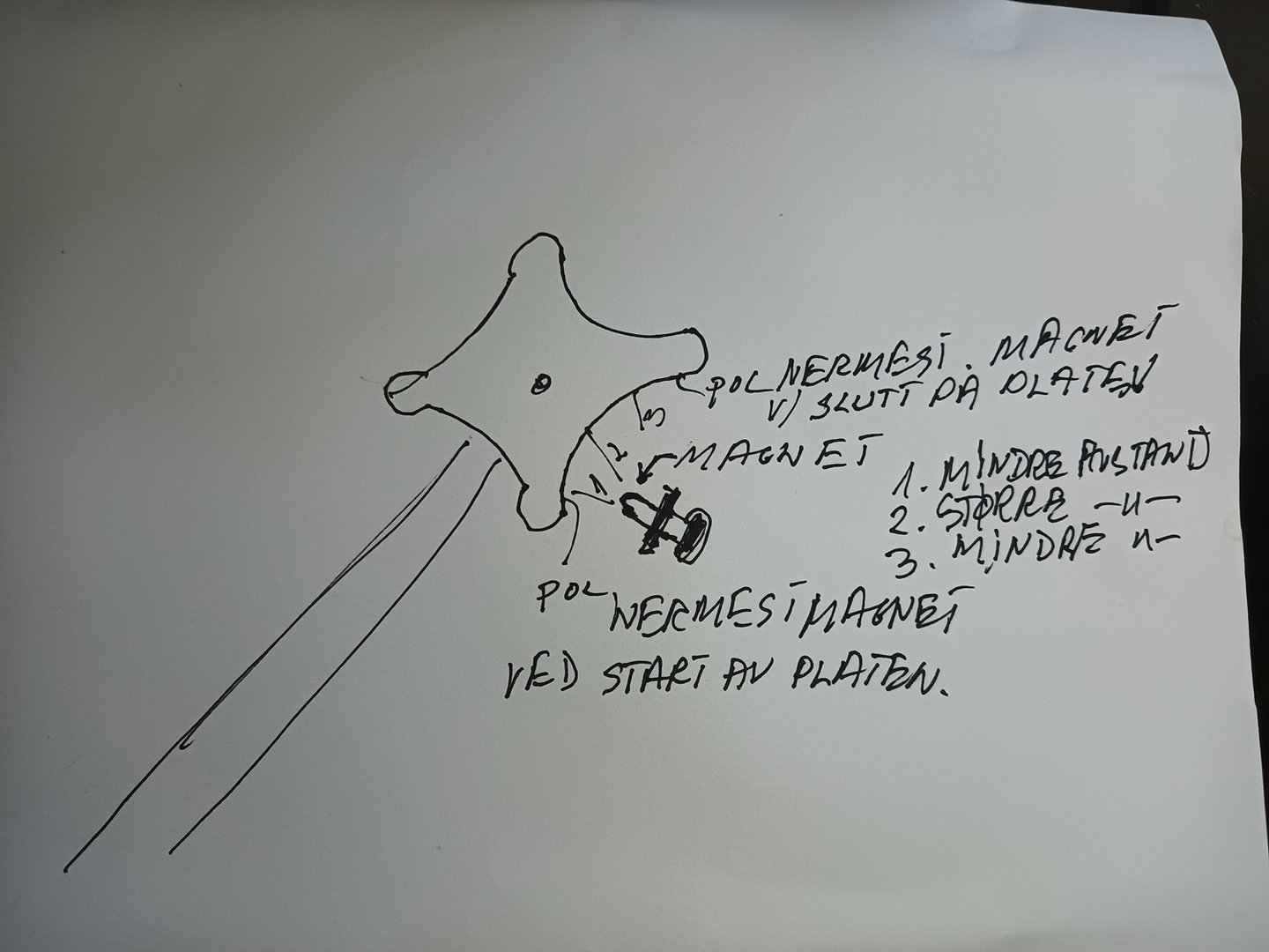

      M.h.t. TW Acoustic er det bare å se på armen. Har ikke tegneprogram på PC´en (eller vet ikke å bruke det) :ROFLMAO: .
      Tegner veldigt dårligt, så ikke le nå 😁
      Først arm, her vist parkert i armholder. Den lille skruedims med veldig fint gevinn som vender mot "oss" er antiskating-justering og har en liten
      magnet i enden, som vender inn mot armbasen. Har ikke fysisk forbinnelse til annet, end gevinnet den sitter i.
      Og så hvad jeg tror er forklaring:
      Men for all del........ jeg kan jo være fullstendig "feilsporet".
    Samtidig ligner kurvene mistenkelig mye på disse, som beskriver vinkelavviket ved de valgte geometrier...
    Vis vedlegget 817904
    Jeg tror det er feil spor. Fra TWs sider "the tonearm is predominantly constructed from a special black-anodised aluminium alloy which intrinsically ensures the necessary stiffness and torsional strength " jeg synes den buede formen ser ut som aluminium, og hvorfor skulle den være buet på alle fire sider ?
    Jeg tror det er dette som er magneten :
    Uansett; før noen kan forklare meg med skolefysikk hvorfor skatingkraften skulle øke mot senter, er det egentlig ikke så interessant hva TW og Reed og andre driver med.
    HasseBasse
    29.10.2016
    8.999
    23.115
    Hjortshøj, Danmark.
    a- First thing we can notice is skating force is not constant and varies according to groove radius.
    b- We can easily see at no point over record, skating force is never zero. So there is always positive skating force with overhung fixed pivot tonearm.
    c- The force at the outer grooves (at the beginning of record) highest, gradually falls to minimum after passing the record’s halfway of the groove area then gradually rises again at the inner grooves but never high enough as at the outermost grooves.
    Citat fra denne:
    https://www.audioasylum.com/images/Skating-force-Misunderstanding-and-misinformation-about-it.pdf
    Om du leser den grundigt fra start til slutt, kanskje du forstår, hva jeg mener :)
    M.h.t ditt "jeg tror", er det ikke en magnet, men fastspennings-skruer til pinolen til armen.
    Jeg "tror" at disse er gjort i "stailess steel". Hva som gjemmer seg inneni aluminiumsklumpen av magnetisk materiale
    vet jeg ingenting om (ennå) :)
