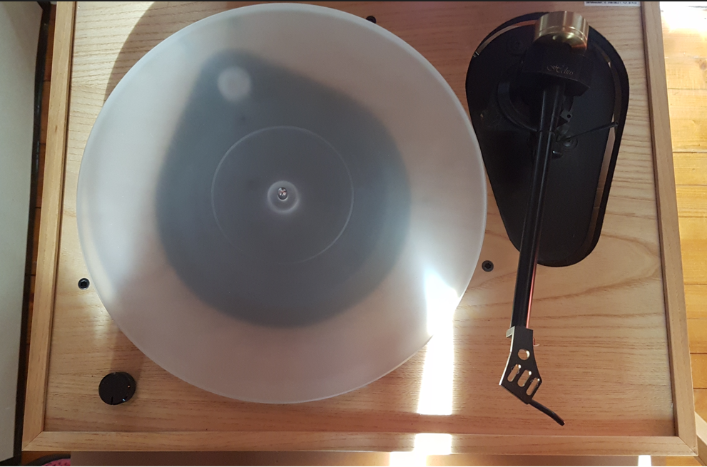

    Vis vedlegget 913587
    Det optimale er ikke helt vannrett , men ikke så langt unna.
    Det samme gjelder HTA. Høres sett greit ut på øremål men kan optimaliseres om man orker …
    Det blir neste øvelse..ikke helt i mål ennå
    Vis vedlegget 913596

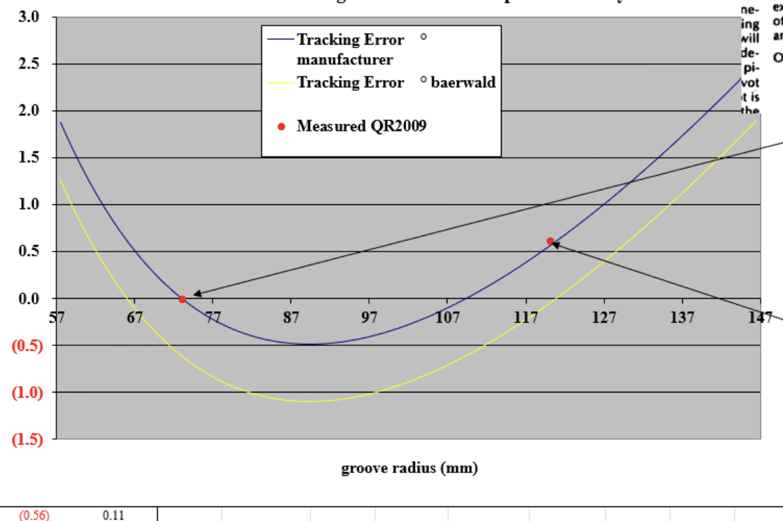

    ^SME V, IV, 309 osv. kan heller ikke peke rett fram i hvilestilling. SME spesifiserer faktisk avstanden fra platekanten til nåla i instruksjonene.
    Ja. 175mm fra innerkant av arm til senter av plate,Innbiller meg at feil avstand kan påvirke antiskatemekanismen , bare spekulasjon altså
