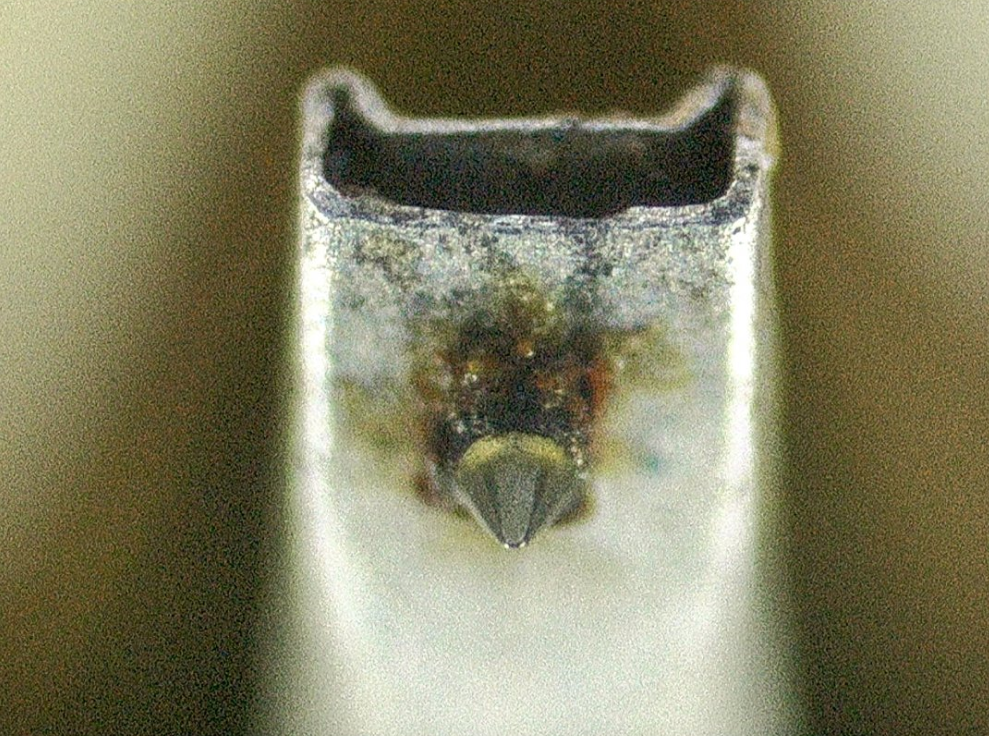

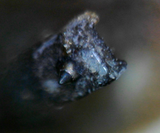

    Gammel brukt anno 1982, kom med spilleren jeg kjøpte i år, har antagelig stått på i 40 år??
    Forvregningen er økt fra -45db(0.6%) til -33db (2.2%)ved 1khz og peak forvregning fra -14db(20%) til -8db(40%). Perfekt frekvensgang men 10-20db for høy forvregning til å tørre bruke.
    Samme modell NOS nesten ikke brukt, OBS ulik skala , forvregning på høyre akse

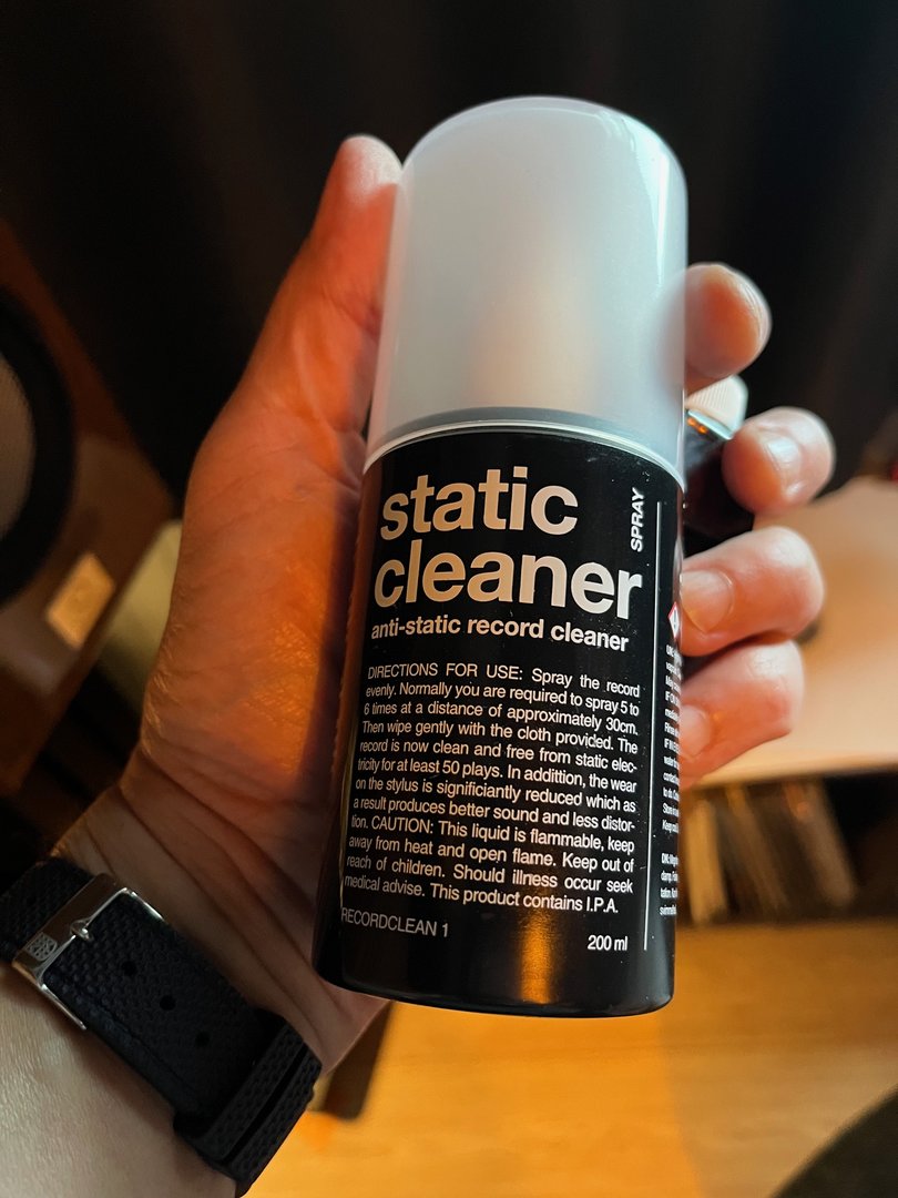

    Antistatisk spray: Har brukt denne en stund nå og ikke merket meg ved noen problemer, inntil jeg nå ser et mønster:
    Noen plater (f. eks. E.H. Wreckingball) har vært veldig forvrengt ved første avspilling, men etter en ny runde i platevaskeren så har den vært gullegod igjen. I dag slo det meg at det er denne sprayen som gjør livet surt for pickupen og lyden sur for meg.
    Jeg stusser på hvorfor det bare har vært et problem på enkelte plater, men sånn er det. Stusser like mye på at en overpriset blanding av vann og sprit kan skape trøbbel.
    Noen som har samme erfaring?

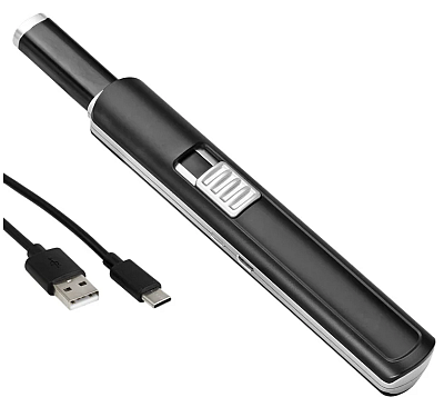

    Hva gjør en slik lighter ?
    Teknisk er det en høyvolt dings som ioniserer omliggende luft og stripper den for elektroner mens den lager en elektrisk plasmabue.
    I praksis fjerner den statisk elektrisitet.
    Den opererer med flere tusen volt og kan generere varme på flere hundre grader (over 1000 grader sier noen kilder). Jeg bruker derfor holde den lengst mulig unna PU når jeg bruker den.
    KJ
    10.10.2004
    11.592
    5.306
    Selve lysbuen i lighteren kan holde en temperatur på ca 6000-7000 grader:
    https://snl.no/elektrisk_lysbue
    Men den temperaturen/varmen er veldig konsentrert til lysbuen og faller av veldig fort litt bort fra lysbuen.
    Jeg har blitt meg fortalt at spenningsfallet for en lysbue i luft, som tommelfingerregel, kan anslås til 1k V pr mm, men jeg finner ingen referanse som kan bekrefte det.
    Noen som har samme erfaring? Vis vedlegget 998922
    :ROFLMAO: :ROFLMAO: :ROFLMAO:
    Denne hadde jeg aldrig trodd, at jeg skulle se igjen.
    Vi snakker helt tilbake til 80-talet, der folk stod i rad og rekke for å fortelle om allt det dårlige, de
    opplevde med "Lencoclean".
    Lencoclean var beregnet til "våt avspillning", og så lenge platen var "våt" (oppløste det gamle "clean")
    gikk det fint. Det var først når du stoppet med å bruke det, problemerne oppstod.
    Råd: Ultralydvask av alle plater, dette har vært brukt på..... og flasken du viser....... bare ett rett sted for denne:
    I søppelspannen. Samme med "platevask" fra AM Kemi/AM Denmark/AM Clean Sound.
    Googlesøk på Lencoclean
    Det forklarer hvorfor jeg først nå oppdager problemet. Jeg har nok snurret plater mens de fortsatt var fuktige, de gangene jeg har brukt den 😜
    Får vaske litt igjen da - bare hyggelig det...
