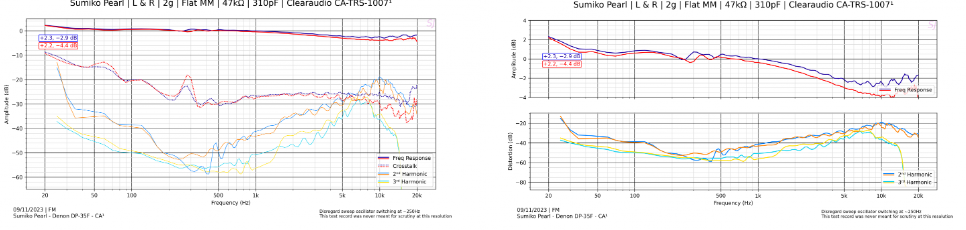

    Sumiko Pearl som @JMM nevner er målt av entusiaster på ASR og den er relativt mørk:
    Vis vedlegget 1039968
    Det Sumiko Pearl eksemplaret er nesten et eksempel på en feilkonstruert PU , men som i et anlegg med høyttalere med aggressiv topp Klipsch/ BW kan det låte meget bra og riktig. Med et nøytralt anlegg og legge på Puffin AIR +3/4 EQ på den får man en meget nær perfekt rettlinjet respons med lav forvregning .

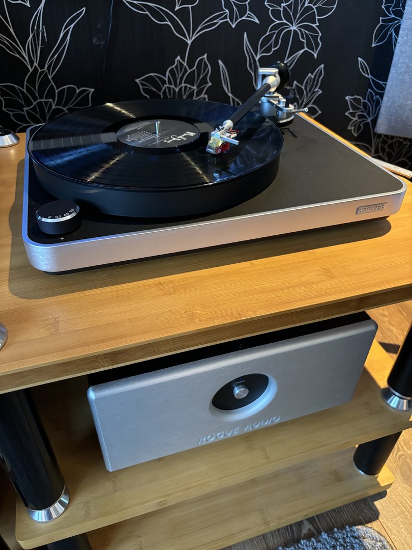

    Hei. Når jeg justerer stifttrykk til ca 2gram på min AT150 m/VMN40ML stift blir lyden grøtete og stemmer brekkes opp. Jeg må opp i 3,6gram+ før at lyden faller på plass. Noen som har erfart slikt, og har dert evt noe å si for stiftslitasje/ evt plateslitasje? Eller er det bare å lene seg tilbake å slappe av? Over 3,6gram låter det helt supert.

    Audio Technica anbefaler 1.5g, så då tenker eg at du har problem med opplagringa i tonearmen din. Rett og slett for mykje friksjon.
    Eg ville sjekka tonearmen. Evt. bytta han ut.

    VMN40ML skal ha 2 g også om den sitter må en AT150-generator. 3,6 g er alt for mye, @reand, så noe er rappgale.

    Er spilleren riktig justert?
    Er en Clearaudio Concept jeg har kjøpt brukt. Jeg er helt fersk på vinyl, og lite utstyr å hjelpe meg med. Jeg har ikke brukt en slik protractor, da jeg ikke har en slik for hånden, og med regnet forrige eier har hatt ‘’heashellet’’ i noenlunde i rett vinkel. Jeg har kun montert PU i samme posisjon som ‘’headshellet’’ sto. Kan dette ha med utfordringen min å gjøre? Jeg har justert vta og måtte justere antiskating.
    Har du udbalanceret din nye pick up?
    31.713
    28.126
    Hvordan sjekker en amatør en tonearm? Og er det ødeleggende for plate/stift å kjøre slik jeg gjør?
    Det er ødeleggende for stift og plate å kjøre med nesten dobbelt nåletrykk ja.
    Sjekk lagrene: Balanser ut armen slik at den "svever" vannrett (Husk å vippe ned nålefanebeskytteren først) Blås forsiktig mot pickupen ovenifra. Armen skal "nikke" og finne tilbake til vannrett stilling. Blås forsiktig også fra siden. Armen skal bevege seg sidelengs med nesten ikke noe luft.
    Den Clearaudio-armen må settes opp med nåletrykksvekt. En VMN40ML skal ha 2 g +/- 0,2 g. Jeg ser her at antiskatingen er litt "teit", at den må justeres fra undersiden, max 5 tørn? Prøv med 3.
    Du kan lage en protraktor selv. Armen din har IEC Baerwald-geometri. Skriv ut, lim på en ødelagt LP og skjær hull i papiret etterpå. Lim klar tape på begge kontaktfeltene. Les instruksjonene godt. og kjør på.
    Jeg hadde utbalansert PUen, men mulig jeg blir lurt litt av min digitale vekt. Vektens måleplate er høyere enn en normalplate. Nå har jeg utbalansert armen i høyde med måleplata, og justert opp på 2gram. Deretter har jeg justert/senket høyden på tonearmen til ‘’normal’’ platetykkelse. Når jeg nå spiller, virker det svært lovende😀.

    Tusen takk for tips👌💪. Ja, jeg knotet litt med antiskatingen, men er ganske fornøyd nå. Er kanonfornøyd med lyden, så med litt finjustering med den protractoren du henviser til, kan det nok bare bli enda bedre.

    Kanskje bildet ljuger, men for meg ser det ut som, at pickuppen er "vridd" for mye innover
    (front av PU mot centrum).
    Derfor gå for en test/innstilling med protractor. Fortere des bedre.
    Betyder en stor del å få 100% rett vinkel, der nålen havner i rillen.
    Bilde for illustrasjon. Billig er den også.
