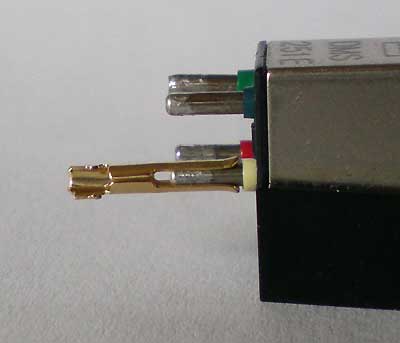

    Relatert til en annen tråd - er det noen som vet om butikk/grossist som fører kabelsko som passer på PU´r i Norge?
    KJ
    10.10.2004
    11.385
    4.809
    https://www.elfadistrelec.no/ har et uttall varianter til ulike «modulær» kontakter og liknende. Utfordringen er å finne fram til noe som passer. Diameteren på pinnene er i området 1,2 mm (std Ortofon i alle fall).
    KJ
    ptb
    27.11.2008
    15.251
    19.334
    Siden du har hentet bildet herfra :)
    https://www.vinylengine.com/diy-cartridge-clips.shtml
    Hvorfor kjøpe når du allerede kanskje har liggende?
    Sjekket ikke linken jeg hentet bildet fra jeg veit du:), men bra tips. Har neppe noe sånt "skrot" liggende, men man skal ikke se helt bort fra at det kan ligge noe slikt blandt utrangert it-utstyr på jobben.
    KJ - prøvde å sjekke litt i Elfa-katalogen, men gav opp å lete.
