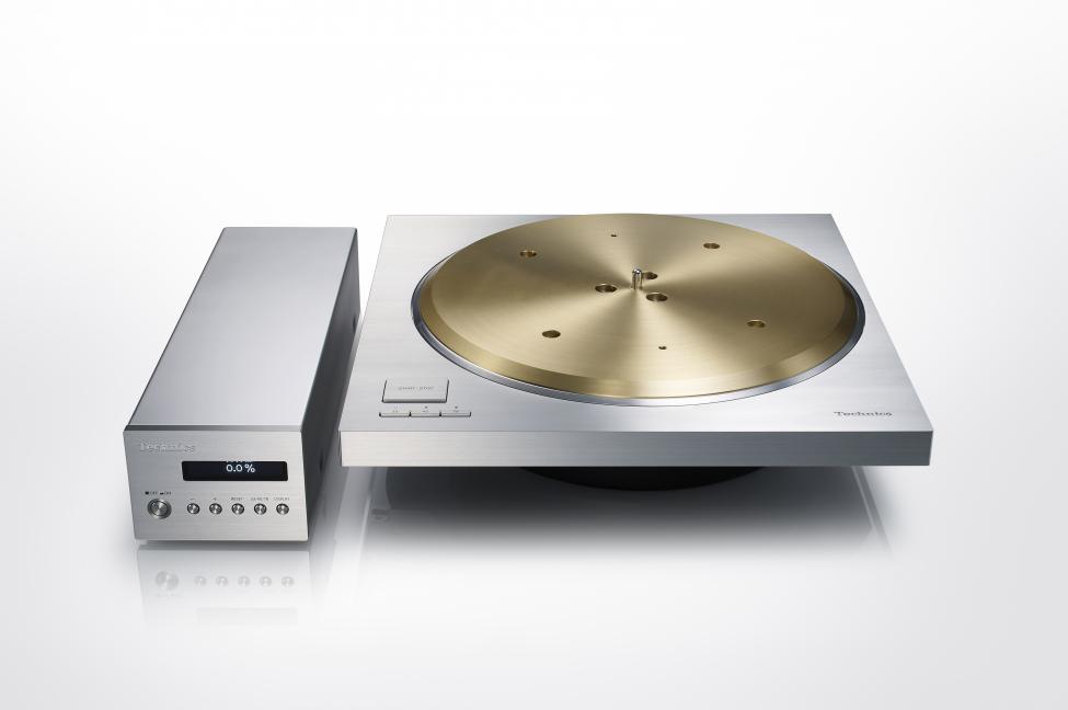

    Antagelig vil prisen på den bli skyhøy, men den baner kanskje vei for lignende konsepter.
    Ser ut som skikkelig hifi-porn!
    Hvilken type plinth og arm ville dere satt på?
    Reaksjoner: KJ

    Er det plass til arm på det plinthet? Festehullene er ikke lagd enda?
    Edit: Tror jeg skjønner bildet nå, man må ha ekstern plinth til den.
    Det er sikkert flere måter å gjøre det på, uten at det behøver å bli billig...
    Her ser man hva Artisan Fidelty har gjort med en SP10 mkII
    Tonearmer fra Thomas Schick.
    (Det skal altså la seg gjøre å plassere den nye modellen i tilsvarende plinth eller annet som passer SP10.)

    Wow, den var skikkelig classy. Hadde passa inn i stereobenken hos meg :p

    PLINTH
    Denne (SP10-R) passer inn i gamle SP-10-plinther. Med 9" og 12" arm, for én eller f.eks. fire armer. Med andre ord: Masse gammelt å få kjøpt brukt. Mange gamle tegninger finnes for å få lagd noe "custom". Ellers har vi andre muligheter for 3D-printing av egnede materialer i dag enn før. Kanskje Sluket fikser en custom build?
    KJ
    10.10.2004
    11.393
    4.833
    Den har vi ventet på - SP10 i ny drakt. Tro hva den skal koste?

    GAME CHANGER
    Vil ikke nye SP-10R(eference) bli en game changer på spillersiden?
    Verdens beste spesifikasjoner for drivverket, valgfri plinth og arm.
    Hva kan bli bedre enn dette fra et spesifikasjonsståsted?
    https://news.panasonic.co.uk/techni...eference-class-direct-drive-turntable-sp-10r/
    Herlige nyheter!
    Teknisk er det en ny versjon av gamle SP10, det forteller også navnet, som fremdeles har de beste spesifikasjonene på markedet.
    Men blant nyproduserte spillere er den i særklasse. Gamechanger blir den hvis prisen blir "moderat"
    Jeg tipper 60-70k for drivverket. Litt optimistisk må man være.
