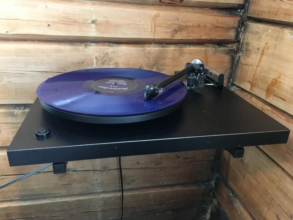

    Jeg ville ha prøvd vibrasjonsdempere for vaskemaskin, som kan feks kjøpes hos feks Clasern under suben først. Billig, raskt og effektivt. Kanskje/antagelig er det nok? Hvis ikke, så kanskje klaske til med 4 stk til av det samme under hver av føttene på stereoskapet også. Puter/føtter fra Sonic Design (SD) er bra, men noe dyrere.
    Jeg hadde tidligere i bruk slike vaskemaskin-klosser under Regaen. Skal se om jeg finner de i morgen.

    Jeg istemmer i forslaget om vekt avstemte skumgummiputer til høyttalere og subb, ev også til Regaen, dvs SD foten, Tema Isolator eller tilsvarende.
    Smart Tools Vibrometer eller tilsvarende app til telefonen kan gi en viss pekepinne på om problemet er strukturelle vibrasjoner, hvordan de forplanter seg og om et gitt tiltak virker.
    KJ
    Z
    Zomby_Woof
    Sånn er'e. Øya raskere enn hjernen....

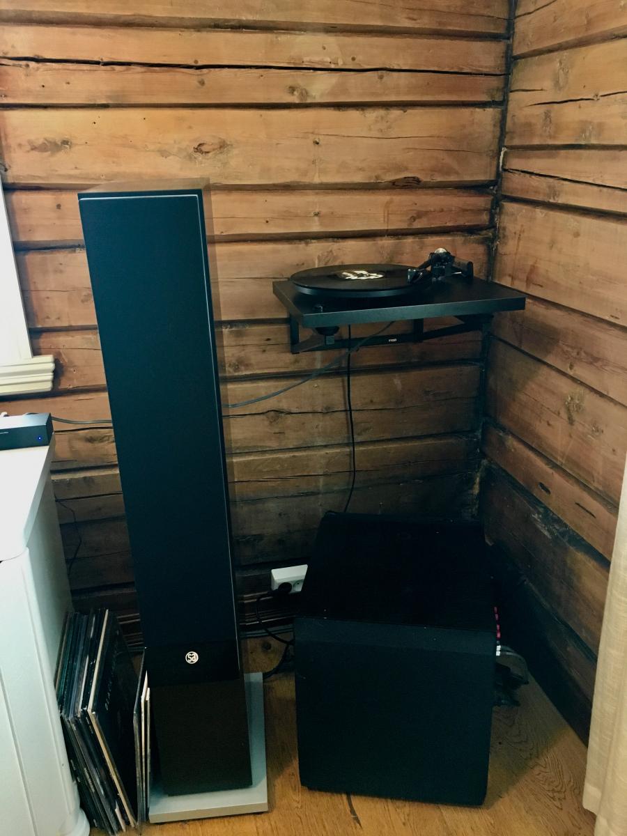

    Men uansett, med flytende parkett og både sub og spiller på samme. Det kommer til å overføres energi den veien.
    Å bryte loopen er svaret. Hvis subben er tung, så kan vaskemaskinføtter funke, samme under føttene til kommoden. Selve spilleren er nok alt for lett til å bruke sånne mellom kommode og spiller.

    Hjørnet til høyre på veggen på hylla du kjøpte vil jo være perfekt :)
    Hylle ja..
    Sikker? Har liksom slått det fra meg, siden det er en «illsint» 12-tommer med slavebass i hjørnet. Det gjør kanskje ikke noe? Mulig jeg prøver det ut i løpet av påska. E no litt skeptisk iht. Subben :D Jeg fjernet det gamle gulvet for en del år tilbake, fylte sand, isolerte og støpte nytt gulv. Veggene står på ringmuret, og er ikke i kontakt med gulvet. Det er jo bra.
    Jeg ville prøvd. Lett å ta ned uansett på den veggen.

    Liten eller ingen forbedring etter å ha fått spilleren på hylla :mad:
    Dempeklossene til subben fant jeg ikke, så jeg har ikke fått prøvd den teorien. Å streame fra Spotify er problemfritt. jeg kan skru på så mye bass jeg vil.. Jeg tror subben må flyttes! (skal sef prøve med klosser først ;) ). Har ikke lyst å flytte den så langt, har merket forsinkelse tidligere, da jeg hadde den fem meter unna. Har heller ikke lyst til å bytte ut Nordosthøyttalerkablene i noen lengere for å kompensere.
    Når det skal sies, så ble det ganske så tøft med spilleren på veggen :cool:

    Du kan prøve å bytte om høyttaler og sub. Hjørneplassering forsterker bassen mye.
    Angående fase (+/-) som du spør om tidligere, dette er for å få subben i samme tidsdomene som HT, hvis bassen ikke blir veldig dempet på en av de er begge feil, hvis du ikke kan justere den trinnløst, må du teste med plassering. Treffer du rett der vil bassen bli mye tightere, du vil sannsynligvis måtte skru ned volumet på subben, og platespilleren vil bli mindre påvirket.

    @ Norwegianwoodpecker - Veggplassering rett over subwooferen må jo være en mye verre løsning enn den du hadde?
    "Grauting" av bassen med bruk av platespiller skyldes et av to fenomener - eller en kombinasjon av disse:
    - Bassvibrasjonene forplanter seg gjennom gulvet (lite sannsynlig i ditt tilfelle) eller gjennom veggene (mer sannsynlig i
    ..ditt tilfelle) - og opp i platespilleren gjennom dennes underlag og ben. Her kan de rette dempebena "bryte" vibrasjonenes
    .."vei" - fra subwooferen til platespilleren. "Vaskemaskinføtter" kan kanskje gi en viss effekt under subwooferen, men vil IKKE
    ..gjøre noe nytte under platespilleren. Til det er gummien for hard. Da bør du heller se på mykere "gummiben" som er avstemt
    ..med den moderate massen som en slik flis av en platespiller utgjør. Prøv eventuelt tre av Sonic Designs minste "knotter" til
    ..dette bruksområdet.
    - Akustisk feedback, ved at trykkendringene i luften setter underlag, platespiller, arm og pickup i bevegelse. En god
    ..begynnelse her, vil være å spille plater med støvlokket på - og lukket igjen. Dette påvirker den akustiske feedback-
    ..loopen på to måter; øker massen på platespilleren og direkte skjermer pickup og arm for luftbårne vibrasjoner.
    ..Lufttrykkets påvirkning av platespilleren vil variere ut fra to kriterier; avstand (jo større, jo bedre) og hvor i rommet
    ..du plasserer spilleren. Det aller verste stedet du kan velge er i hjørnet sammen med subwooferen. Tenk deg en
    ..(usynlig) slegge, som slår opp i platespillerens underside. Det må gå galt!
    Jeg tror du lider av en kombinasjon av de to fenomenene, der akustisk feedback er den største synderen. Med en
    separat RIAAforsterker kan du plassere spiller og RIAA langt unna forsterkeren, uten å bekymre deg for mye om signal-
    tap gjennom lange signalkabler. Unngå å plassere platespilleren i rommets hjørner og gjerne på et solid underlag som
    kobles mot (betong-) gulvet gjennom høy masse og spikes. Kanskje det holder med å flytte platespilleren til den andre
    (venstre) enden av stereobenken?
    Det kan også godt tenkes at hylla gjør nytten, bare du får den langt nok unna subwooferen (og høyttalerne).
    Og, om RIAAen har et avkoblbart subsonicfilter, pass på at dette er koblet til (filteret slått på).

    Har prøvd flere plasseringe av platespilleren. På motsatt side, og inne i skapet. Tror skapet i seg selv lager krøll rent akustisk. Hvor skapet skal stå, er det andre som har bestemt.. Rega-stativet kjøpte jeg for 17 år siden, og pakket det ut i dag. Jeg har tatt det som en selvfølge at å plassere Regaen over subben var dumt, men flere mente jeg burde prøve. Og hvorfor ikke. Det ble faktisk ikke verre, men sikkert fordi veggen er uavhengig av gulvet. Blir sikkert å skru den ned igjen med mindre jeg flytter subben. Gunnar har helt rett, tror trykkbølgene er verstingen, men at det er flere faktorer som slår inn samtidig. Jeg skal lete fram lokket, og prøve å se om det hjelper, men det blir i morgen ( må vel ha nytt lodd siden jeg har justert høyden på armen VTA. Lokket tar sikkert i..) . Skal også prøve å flytte subben, men stua er liten, så det er ikke mange plasser jeg kan ha den. Jeg bestiller dempeklosser i morgen den dag, må ha klosser som passer til 40 kg.

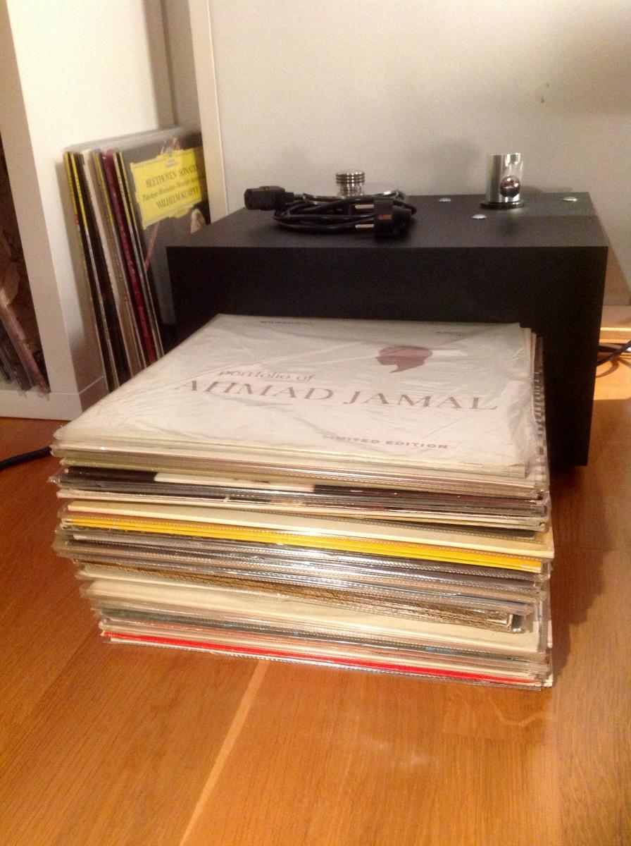

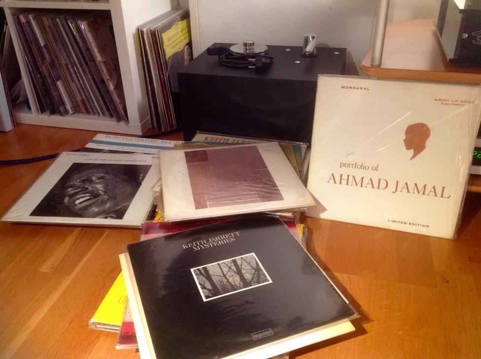

    Jeg har visst pådratt meg en date med platevaskemaskinen i morgen.
    Noenog40 gamle jazzskiver, ispedt noe kvalitetsblues, halvparten ECM med Jarrett, Towner, Metheny, Burton, DeJohnette, Garba, ikkno av selvfølgelighetene, noen Enja, en del SteepleChase bl.a. NHØP, Ahmad Jamal på Argo. Alt for en liten vips??????.
    Noen litt lurvete covere, men tilfeldige sjekker tilsier svært god tilstand på vinylen.
    De fleste kjøpt ved utgivelse av selger. Det hyggelige ved slike tilfeller er at det gjerne følger gode historier og en intersessant musikkprat på kjøpet.

    Ups!
    Noenog40 gamle jazzskiver, ispedt noe kvalitetsblues, halvparten ECM med Jarrett, Towner, Metheny, Burton, DeJohnette, Garba, ikkno av selvfølgelighetene, noen Enja, en del SteepleChase bl.a. NHØP, Ahmad Jamal på Argo. Alt for en liten vips������.
    Vis vedlegget 488332 Vis vedlegget 488333
    Høres nesten ut som om jobben med vasking kan bli litt vel mye, nå i disse påsketider. Hvis du heller vil at jeg skal vaske disse skivene for deg, t, skal jeg love at de blir godt ivaretatt gjennom hele prosessen. Helt fram til hyllene mine her hjemme i nord. Du vil ikke engang merke at du har hatt platene i hende:rolleyes:
    Si i fra så skal du få postadressen. Enklere kan det ikke bli;)

    Sub or not sub?
    Å flytte subwooferen på andre siden, hjalp ikke i det hele tatt. Akkurat samme resultat som da den sto under RP3. Prøvde å spille med lokket på og av. Ingen forskjell..
    Derimot ble det andre boller, da jeg flyttet den inntil en annen vegg. Her var det mulig å dra på ytterligere. Suben, vrenger nå på volum 70, mot tidligere 60 slik den tidligere var plassert. Dessverre har jeg ikke mulighet til å ha den stående der.... Jeg har som flere av dere har anbefalt, bestilt meg ett sett med Sonic Design dempeføtter, som er tilpasset vekten på suben.
    Tester som Sonic Design har bestilt hos Ljudtekniska Sällskapet viser en markant forbedring iht vibrasjoner ved bruk av dempeklosser.
    SA Explorer har dobbel demping i og med at de er montert med gummiklosser på en sokkel, i tillegg til gummiføttene under. Skal tro om det er nok???
    Vurderer å kjøpe dempeklosser til høyttalerne også hvis det viser seg som magi for subwooferen.

    Hadde problemer med vibrasjoner i gulvet som gikk til platespillern, nå flyr den og det hjelper. Kanskje du har mulighet til å teste denne, hør med Audioaktøren.

    1) Bruker tilsvarende blanding, og ja - isopropanol er en flyktig væske. Har allikevel ikke opplevd det som noe problem, og det går jo an å lufte mens man holder på.
    2) Har heller ikke opplevd/registrert det. Hvor lenge vasker du - og har du målt temperaturen i væsken? Tipper temperaturendringen er årsaken. Under vask så blir jo temperaturen på vinylen høyere på rilledelen enn i senter.
    Det er termostat i karet. Setter den på 30C. Den kan være at rilledelen utvider seg mens senter av platen som holder romtemperatur er i ro. Dette kan generere spenninger som går over etter avkjøling. Platene flater ut etter en stund.
    Ja jeg kjører vifta på fult men det stinker likevel. Ikke helt bra dette med isoprop. Tror jeg venter til det blir mulig å åpne vinduene helt.

    Vis vedlegget 488013 Vis vedlegget 488014

    Trillebår slange under subben.
    Halve Squashballer under spilleren(buen opp mot spilleren)
    Dette suger vekk problemet/vibrasjonene.

    steinost; Trillebår slange under subben. Halve Squashballer under spilleren(buen opp mot spilleren) Dette suger vekk problemet/vibrasjonene.[/QUOTE skrev:
    Hvilken er best?:)
    Ikke bruk varmeelementet når du vasker vinylplater! Da kan det fort bli alt for høy temperatur. Ultralydprosessen i seg selv varmer opp væsken. For høy temperatur i væsken forsterker samtidig fordampingen av isopropanolen, og det kan ha sammenheng med det ubehaget du opplever. At temperaturen blir for høy kan også være svaret på at platene dine endrer fasong.
    Billa
    05.06.2007
    1.134
    464
    Skal prøve med romtemperatur og rapportere resultatet senere.
    Jeg lar platene spinne rundt i renseveska i ca 10-20 min før jeg hamrer på med middels intensitet i ca 15-20 min.
    De blir helt rene og tyste :cool:
    Hadde prøvd forskjellige.
    Jeg mener jeg brukte enkel gul på Regaen jeg hadde.
    Det ble en exstrem mye bedre demping en orginalen.
