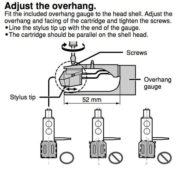

    Med en SL1200 så er det aller enkleste å bruke Techincs sin egen «overhang gauge». 52 mm fra nåletippen til bajonettfestet på headshellet, nålefanen i flukt med akseretningen på headshellet og så er man i mål med Techincs sin egen geometri (dvs det er vel en japansk geometri som ikke sammenfaller med Löfgren eller Stevenson). Eller så kan man gjøre det superenkelt for seg selv og kjøpe en Ortofon Concorde eller tilsvarende og ikke tenke mer på geometri.
    Vis vedlegget 661171
    KJ
    Brukte medfølgende "overheng måler", og justerte deretter med protractoren. Tenker en testplate kan være bra som referanse, for å avgjøre hvorvidt pickupen avleser adekvat.
    traum6
    15.03.2007
    95
    mo i rana
    Når det gjelder å fiksere pickupen, er det vel pickupen som skal være korrekt etter protractoren, altså de parallelle linjene på malen. Evt. vride pickupen i headshellet hvis det er nødvendig.
    Nei igjen, nålefanen er den som skal siktes inn, med nålen i målepunkt.
    Protractoren til Ortofon og «gaugen» til Techincs har mest sannsynlig ulik geometri mht hvilke tangeringspunkter de sikter etter, så det er neppe noen gevinst å bruke den ene til å kontrollere oppsettet med den andre.
    Ei testplate eller to er kjekt å ha, spesielt mht å stille inn antiscatingen som AOC nevner. Men heller ikke antiscatingen kan bli helt «riktig» rett og slett fordi det er for mange variabler som trekker i ulike retninger (nålesliping, nåletrykk, frekvens, nivå og radiusen til platesentrum ift armgeometrien) og scating-kraften som skal motvirkes er ikke «konstant». Men når du med ei testplate får sporingsfeil omtrent samtidig i begge kanaler så er antiscatingen satt «godt nok».
    KJ
    Antiscatingen på technics 1200 g bruker jeg å stille på samme verdi som nåletrykket, i dette tilfellet 2,3.

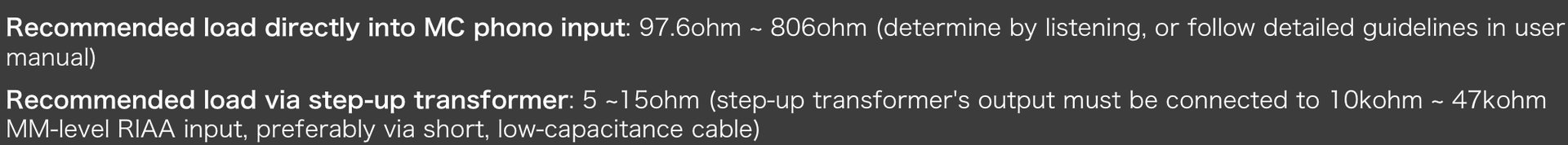

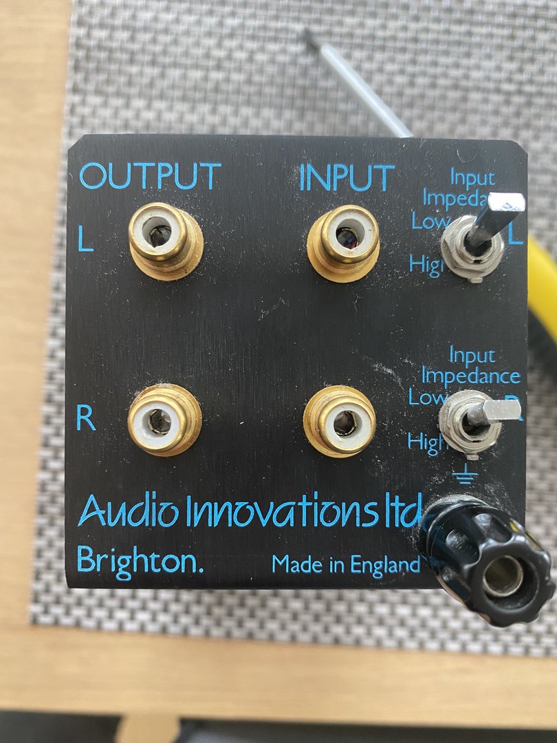

    Jeg kjøpte meg en Audio Innovations S1000 Step Up Transformer i går. Den skal brukes i et 47K MM phono-trinn. Er det noen som kan hjelpe meg med nøyaktig hvilken impedanse denne gir på Low og High Impedance?
    I tillegg håpet jeg at noen kunne gi meg en god forklaring på hva som faktisk skjer i en SUT. Jeg ser for eksempel på Lyra Delos’ oppgitte spesifikasjoner, at den bør få ca 100-800 ohm når den er koblet til et MC-trinn, men bare 5-15 ohm koblet til en SUT. Jeg så for meg at en SUT sørget for samme impedanse som ved tilkobling til et MC-trinn, men det er tydeligvis ikke tilfelle. Noen som har lyst til å forklare dette for en lite elektronikkyndig? Og hvordan regner man ut anbefalt last via SUT, om det ikke står oppgitt i MC-pickupens spesifikasjoner?
    Fra Lyra Delos specs:
    Voff
    03.11.2006
    11.376
    8.863
    Prøv. Tipper at du hører liten forskjell. På Delos hører jeg helt marginale forskjeller (jeg kan sitte i godstolen og svitsje impedans med fjernkontrollen). Forskjellene er så små at jeg neppe kunnne tatt dem i en blindtest eller utelukke at de er innbillning....
    Leste forresten at Ken Kessler (HI-FI News) hadde samme erfaring.....

    Takk Voff og Crosswind. Audio Innovations SUT låter fint! Dog noe støy. Må jobbe mer med plassering.

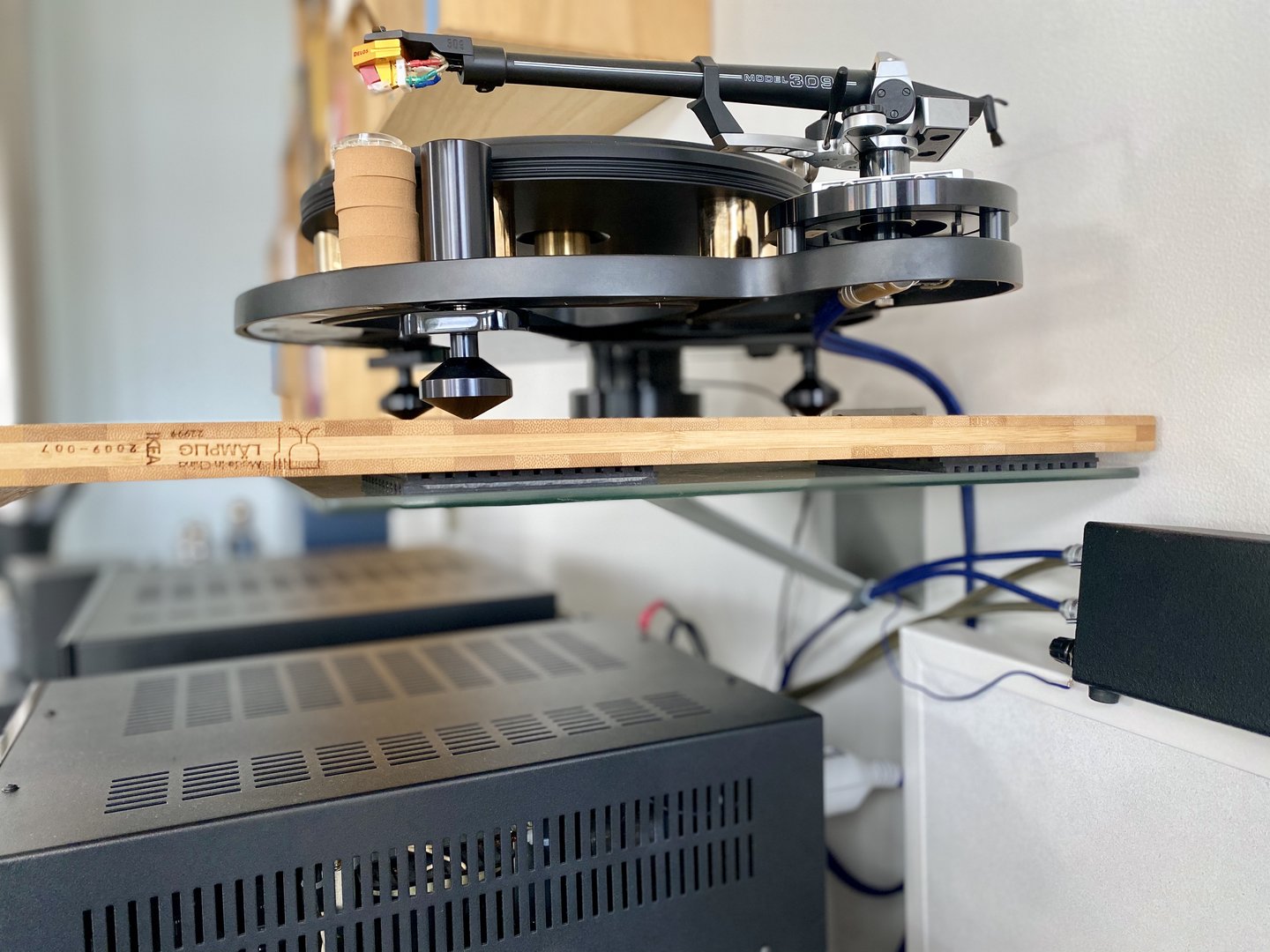

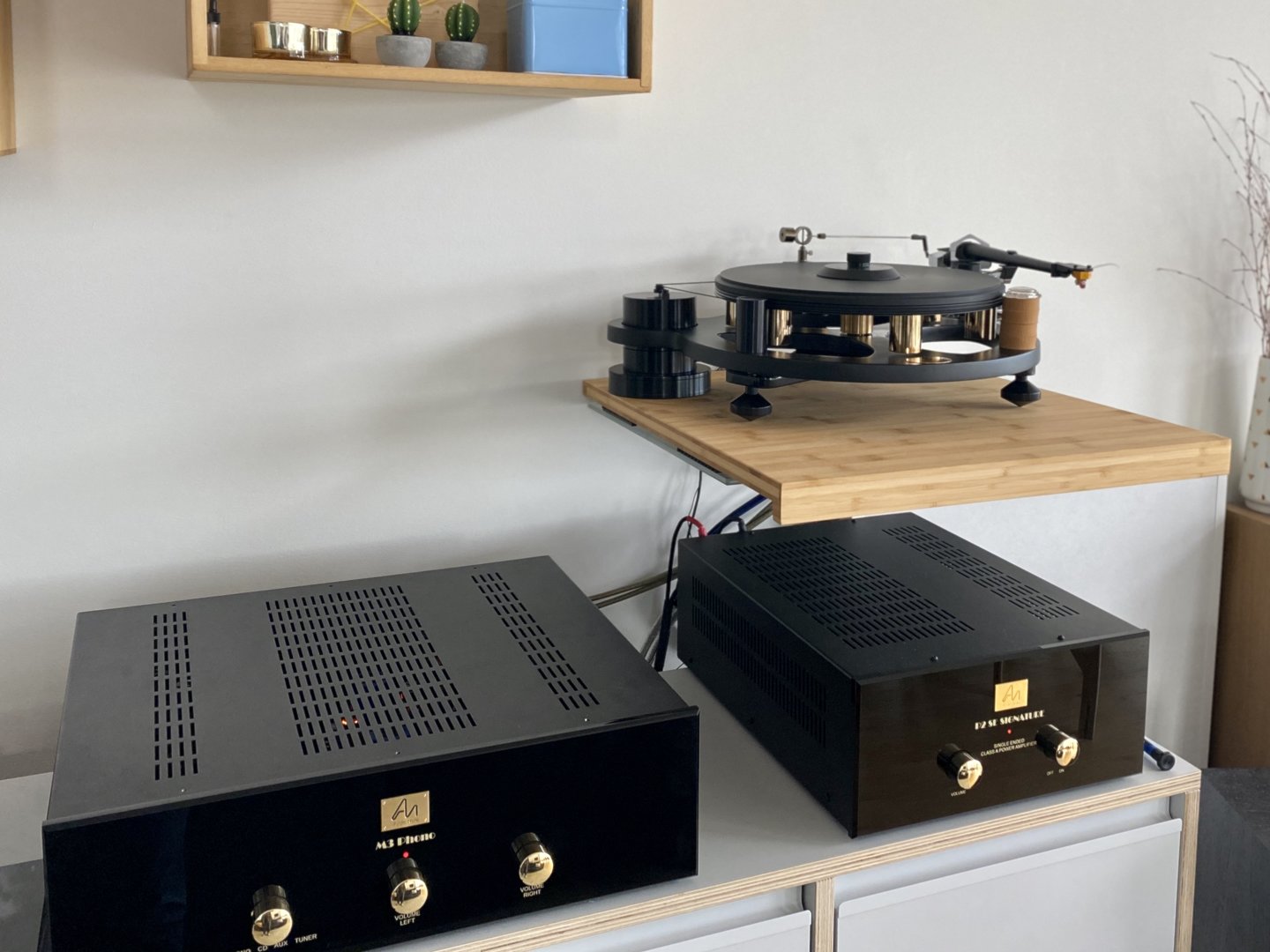

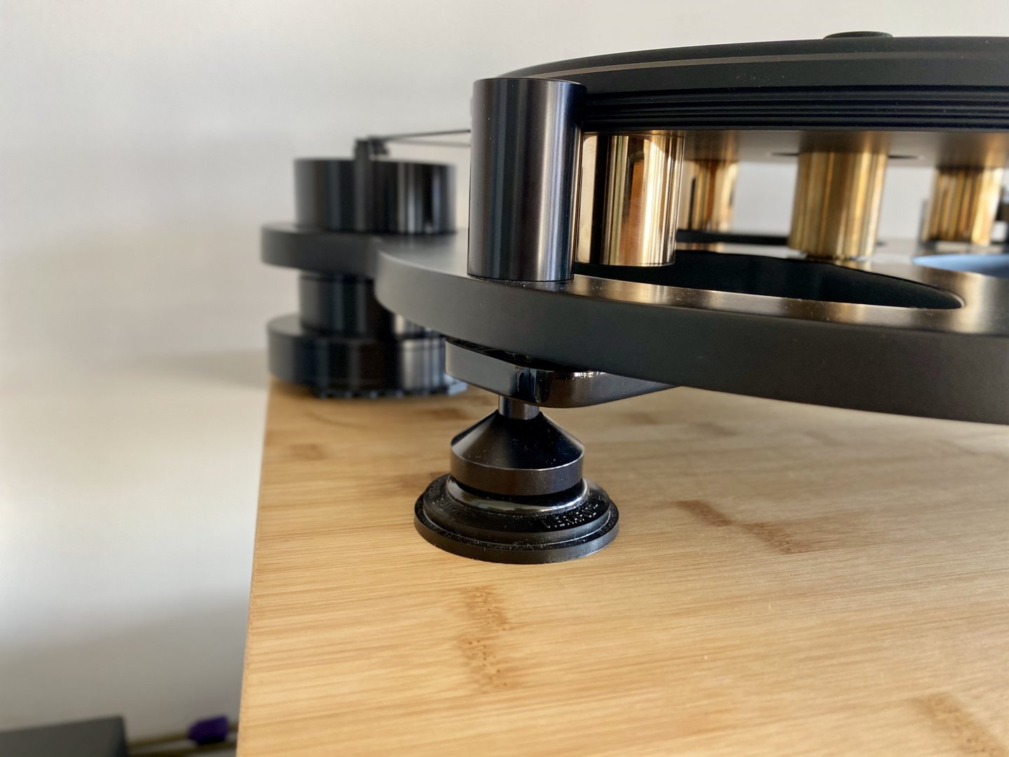

    Dagens tweaks. Slakterblokka fra Ikea er på plass, med Clas Ohlson-vibrasjonsmatter under. 4 stk - 1 i hvert hjørne. Litt vanskelig å være sikker, men tror det gav en større ro og mørkere bakgrunn. Deretter la jeg Vibrapods under hvert bein på spilleren, samt vibrasjonsmatte under motoren. Det syntes jeg gav tydeligere forskjell - mer ro, større separasjon mellom lydelementer og tydeligere attakk. Fornøyd med totalen. Regner med å kappe av slakterblokka, så den er akkurat lik i dimensjonene som glassplaten. Men prøver kanskje med Vibrapods rett på glassplaten også.
