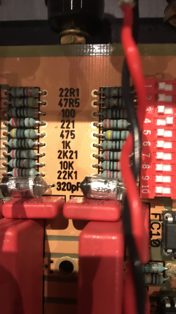

    Bare ett eksempel: kan noen forklare hva og hvorfor? Riia settes stort sett på 47ohm på mm pu...
    S
    Slettet medlem 32125
    På eks min Riia står det 47R5...det er vel da «riktig» etter mm pu ens spec.
    HasseBasse
    29.10.2016
    9.753
    25.554
    Hjortshøj, Danmark.
    Nope.
    Alle disse justeringene du viser, er til MC-load..
    Rette load for MM er 47K =47000 ohm (hvilket den sikkert har, når den står i stilling MM).
    På de fleste riaa med "musklaver" virker ikke disse settingene i MM position.
    Er nesten sikker på, at om du skifter den 47,5 fra on til off medens du spiller (MM), hører du ingen forskell i gain.
    Edit: Kan se, at det er 221 ohm, som er "on" og ikke 47,5.
    Hvilken riaa er det, du viser bilde av??

    Det er 1000x forskjell mellom R og K i hhv 47R = 47 ohm og 47k = 47 000 ohm. Til mm PU bør du starte med alle dip bryterne "av". Eksperimenter gjerne med å sette på f.eks 22k1 og eller 10k.

    Det bildet av Riia har jeg en syx bloom 3 mc pu.. da ser vel det riktig ut? Syntes den asr saken responderer lite. Virker veldig «nøytral» har testet en trigon Riia tidligere og der fikk jeg liksom mye mere respons på settings.
    KJ
    Syntes den asr riiaen er litt tullete å skjønne
    HasseBasse
    29.10.2016
    9.753
    25.554
    Hjortshøj, Danmark.
    Ok... gi´r bedre mening da :)

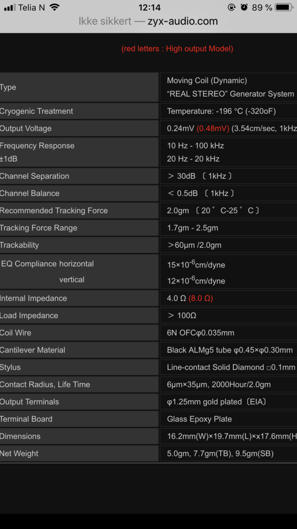

    Vet ikke hva impedansen er oppgitt til på ZYX´en, men tommelfingerregel på aktiv MC-forsterkning er ca. 10X.
    Om din ZYX er 40 ohm, da ca. 400ohms last. Dette kan eksperimenteres med.
    Om du har en MM/MC omskifter på riaa´en, settes MC justeringene normalt ut av kraft, når den står i stilling MM.

    OK.... 4ohm.... da er settingen "47,5 ohm" nok ikke helt i skoven :) forutsatt at det er low 0.24uV versionen :)

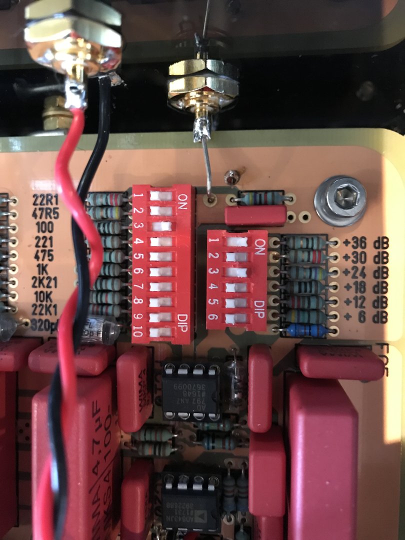

    Er ikke noen vender mm/mc. Eller det er vel på dip svitsj. Er kun de som sees på bildet. (Pluss en egen for gain som ikke syntes på bildet)

    Ja,,, forstod det, men er den annen stillingen 40dB??
    Sånn havnet jeg i går kveld med syx..er en lyd her som jeg ikke er fornøyd med...har byttet til la scala2 høytalere så mulig jeg må teste en mm? Spiller flott når jeg streamer. Men det vil jeg ikke gjøre så mye...

    Tror, du gjør feil her.
    Gå ut fra, at standard gain er 40dB.
    Gain switchene aktiverer du Bare EN av gangen. Eks. Switch 3 (+24db) som da gi´r ialt 64dB.
    Som du har koblet den nå er feil. Enten +24 eller +36..... Ikke begge.
    Siden du snakket om MM tidligere.... ved MM skal alle switchene stå på OFF.
    Du kan med MM eksperimentere med SW9 (22,1K) og SW10 (320pF) for å se, om du
    får endret lyden til noe, du liker bedre, men standard MM er = alle OFF :)

    Ahhh...😂😂 altså Default er 40...da skal jeg prøve det du sier. Men har nok vært innom det også uten at jeg hørte noe særlig forskjell. Men uansett godt å vite det👍

    Syntes den er litt merkelig selv 😂 😂 😂 men blitt litt klokere nå.(tror jeg)Har satt den lett tilgjengelig nå som jeg tester litt så det går greit å komme til.
    Tror, det er nemt å bi forvirret.
    Om du nu hadde vidst, at default med alle bryterne "off" var 40dB gain og 47Kohm load, hadde det nok været nemmere.
    dine +dB switcher skal netopp ses som så´n.... 40dB + et eller annet.
    da gi´r det også bedre mening, at den inngen switch har for MM/MC.

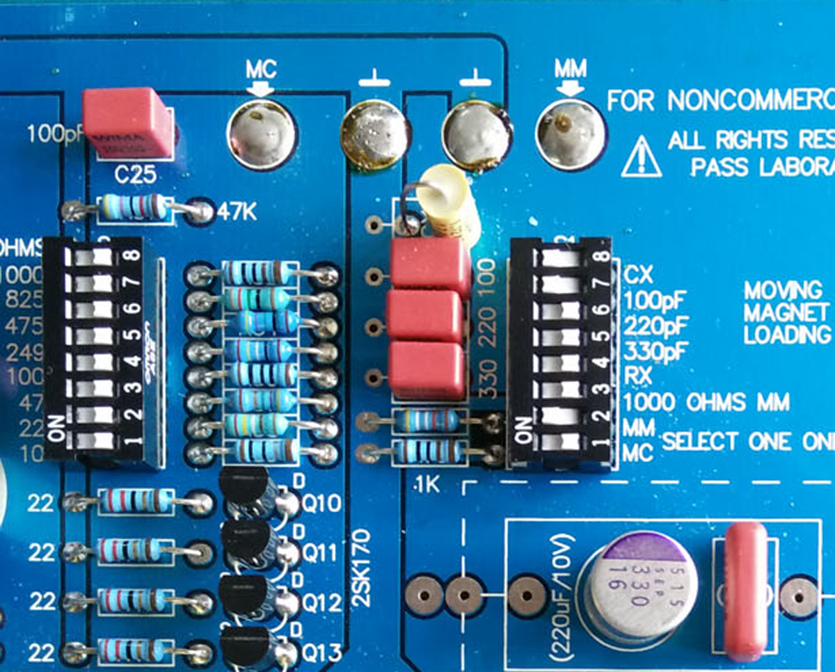

    Min egen Pass Labs klon har to museswitcher. En til MM og en til MC. Når MM er valgt virker MC-loading ikke. De kobles ut av kretsløpet :)
