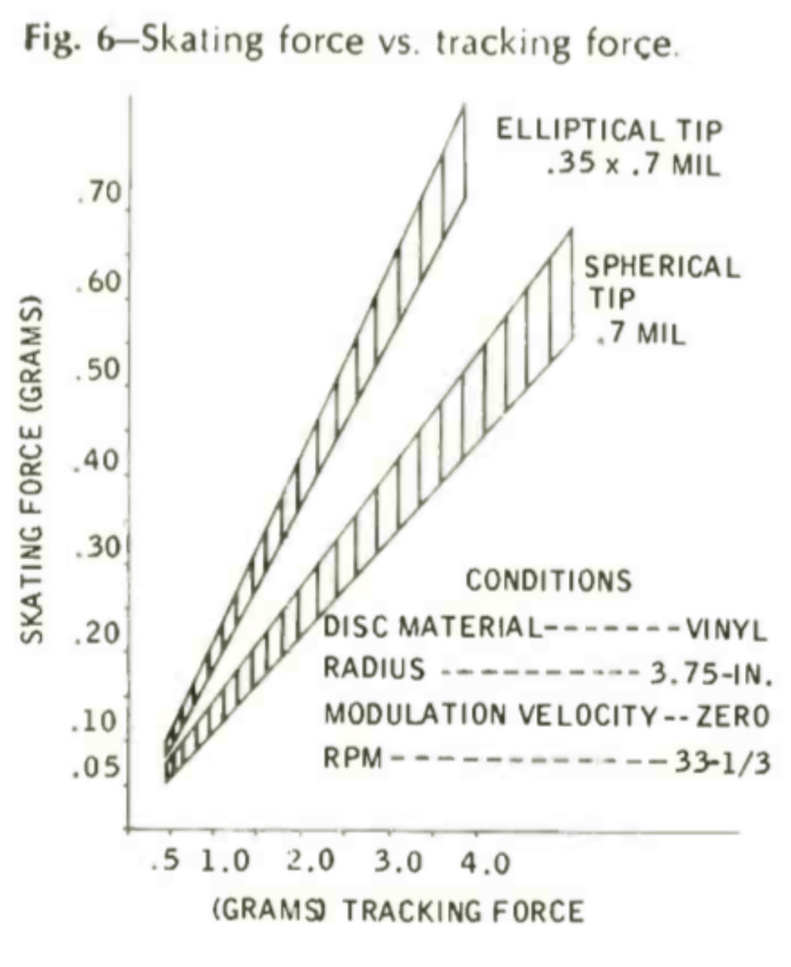

    Dess større kontaktflate dess mere friksjon? I så tilfelle skulle en Shibata kreve enda mer og en Microridge eller Replicant enda mer enn en Shibata igjen. Ligger an til mer nerding her nå. ❤
    Balle Clorin
    19.06.2012
    11.067
    10.543
    Friksjonskraften er nok trykk X areal x koeffesient og trykk er jo kraft/areal , så da blir det VTF x koeffesient hvor hver nål har ulik koeffesient , så koeffisienten er rett og slett stigningen på kurven over. . Med forbehold om at jeg ikke har lest artikkelen jeg linker til på en stund.
    Brede dekk mer flate gir bedre grep mer friksjon for samme vekt på bilen. Men piggdekk og sommer dekk gir ganske ulik friksjon … ulik kraftoverføring
    Kurvene viser jo at elliptisk kreve mer AS enn konisk, og der er nok ML og Shiabata over det igjen ja. I andre artikler leser jeg at skating force er ca 1/6 av VTF, stemmer jo med den elliptiske kurven

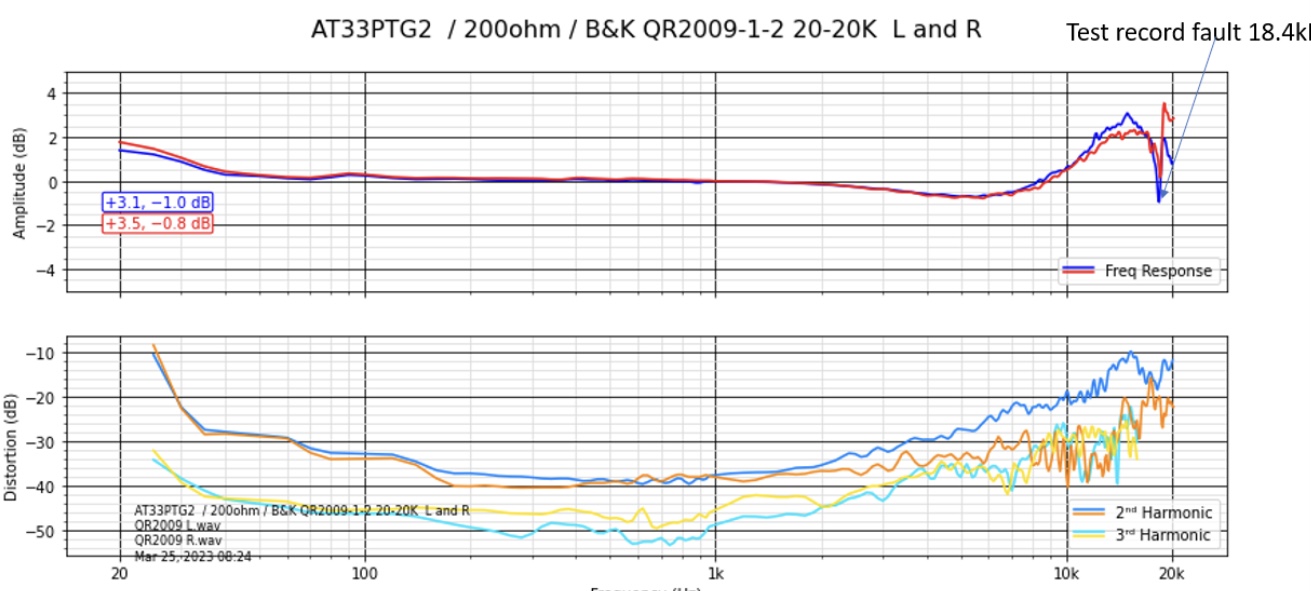

    @Arilha
    Har ikke sammenlignet Hana i eget system. Men Jeg la ut en sammenligning mellom PTG og OC9ML/II her. Send meg PM så får du linken.
    PTG har litt nedgang( 0.5 db ? Husker ikke i farten)i frekvensen mellom 6 og 10 k og en mindre resonans topp enn ATOC9ML/II. OC9ML/II er mer snorrett under 10k.
    Så en OC9 ML/II som Mala også selger til grei pris vil virke litt mere detaljert og friskere enn PTG som har en rundere og varmere karakter , passer fint om man irriteres av sibilianter. Min OC9ML/II passer bra/bedre om man har litt eldre hørsel og vil lytte på første rad. Noe sier PTG er litt kjedeligere, jeg vil si varmere. Men det er små nyanser.
    Kan tilby meg å ta opp litt av PTG og Rodrigo Concerto de Aranjuez og gi deg en lydprøve.
    Teknisk sett er ATOC9ML/II bedre enn de nye OC9XXX , og PTG er teknisk bedre enn både de nye OC9xxx og Hana SL.
    Der går på nåle materiale/ design og kanalbalanse og separasjon .( Bor vs aluminium og magnet osv 0.5db mot 1.5 balanse og separasjon 31 vs 28)
    Men dette avgjør jo ikke hva man liker best til slutt. PTG har 23 graders HTA hva Hana har finner jeg ikke , men har man mye gamle plater fra 60-70 tallet en kanskje en 20 graders PU mer optimal, da 15 graders graveringsvinkel var vanlig da..
    Alt dette er bare teknikk, det som telle er hvordan du syns det låter som teller og har PM:
    Kort opptak fra i dag med Rodrigo Concierte de Aranjuez med opptak av AT 33PTG/II på en Michell Gyro med SME V arm pg Parks Audio Puffin , 62 db gain og ingen triks. LP er fra min kones studietid i London fra 1979, Deutche grammofon 135-117 (P) 1966/1961.See PM
    Min PTG har en kanal balanse på 0.2-0.6 db avhengig av testplate, og kanal separasjon 31/32 db. Trenger 1db mer forsterkning enn ATOC9ML/II . Armresonansen økte med 0.5Hz og i forhold til min OC9 ligger på 7-8 med effektiv masse ca 12 på arm inkludert festemidler.

    jer er Hana SL og AT 33PTG og en annen PU ,
    PTG er av en eller annen grunn litt mer»skjelven» på noen testplater. Dette er forøvrig noe som kan sees på mange ulike PU og testplater i følge kilder på ASR. Noen spør seg der om det kan ha noe med VTA innstillingen å gjøre.
    Her er min AT33PTG, se borti fra hakket ved 18khz , det er feil i Testplaten der.

    Er vi enige så langt, at det er friksjon mellem nål og rille, som skaper "skating force"?
    Absolutt
    Hvis det, så er det vel helt åpenbart, at jo større annleggsflate mot rillevegg, jo større "skating force"?
    Absolutt ikke.
    Den vertikale kraften som virker mellom nåla og plata er konstant, så med økt anleggsflate, reduseres flatetrykket.
    Derimot vil sannsynligvis skating-kraften øke merkbart hvis anleggsflaten blir så liten at nåla begynner å defomere plata (lage riper), men det er vel ikke så relevant.
    Men dette er ikke så vesentlig, tenker nå jeg. Finn en rimelig verdi for AS og glem den. Jeg setter den også med testplate - siden jeg har en - forøvrig, men jeg tror ikke det har all verdens betydning så lenge det er noenlunde innafor.
