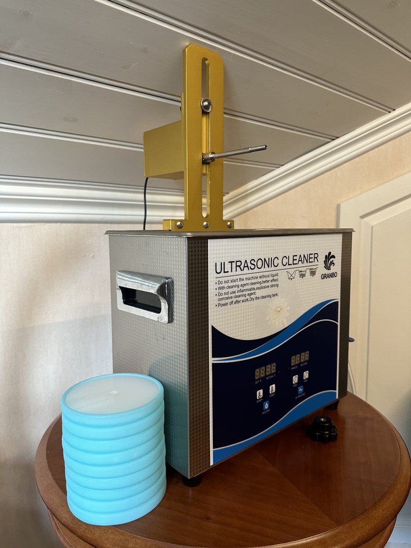

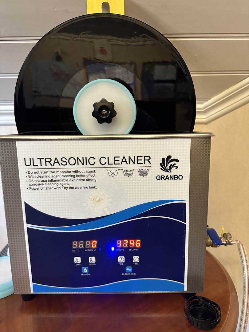

    Setter inn bilde av vaskeren min. Den ble uten motor for vinylplater solgt tidligere av Biltema, den selges av andre aktører i Norge. Men uten motor for vinylplater.

    legger ved bilde som viser ultralydvaskeren med vinylsnurreren. Sikkert flere her som har noe lignende. Motoren er på bildet heiset opp for montering av skiver.
