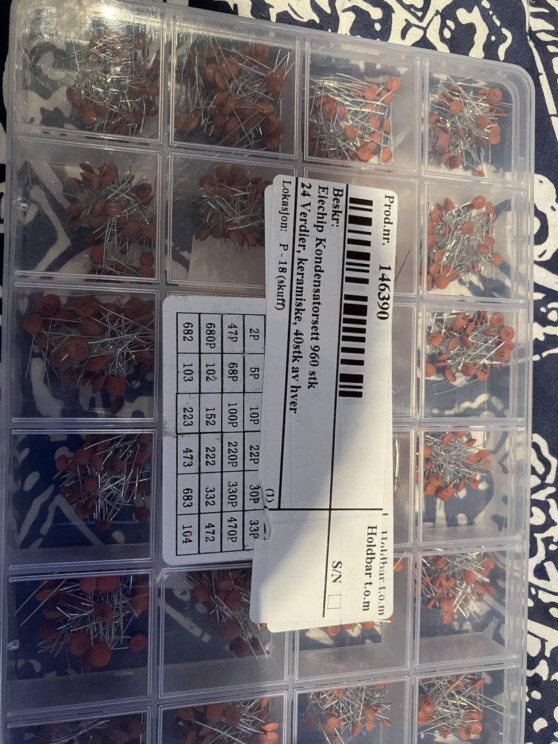

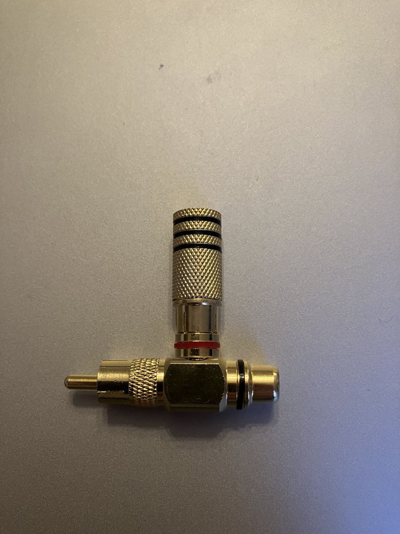

    Fikk også en pakke fra Aliexpress idag . Latterlig billig ca 4 kr for en RCA plugg, med frakt, ingen tollgebyr da alt går under 350kronersen
    Har dermed anskaffet plugger/overganger for å kunne sette hvilken som helst last R og C for optimal frekvens respons..
    Den svarte har klemfeste så ingen lodding trengs under
    Når optimal R og C er funnet loddes kondensator og motstand inn i felles plugg slik;
    Motstander har jeg også nok av..

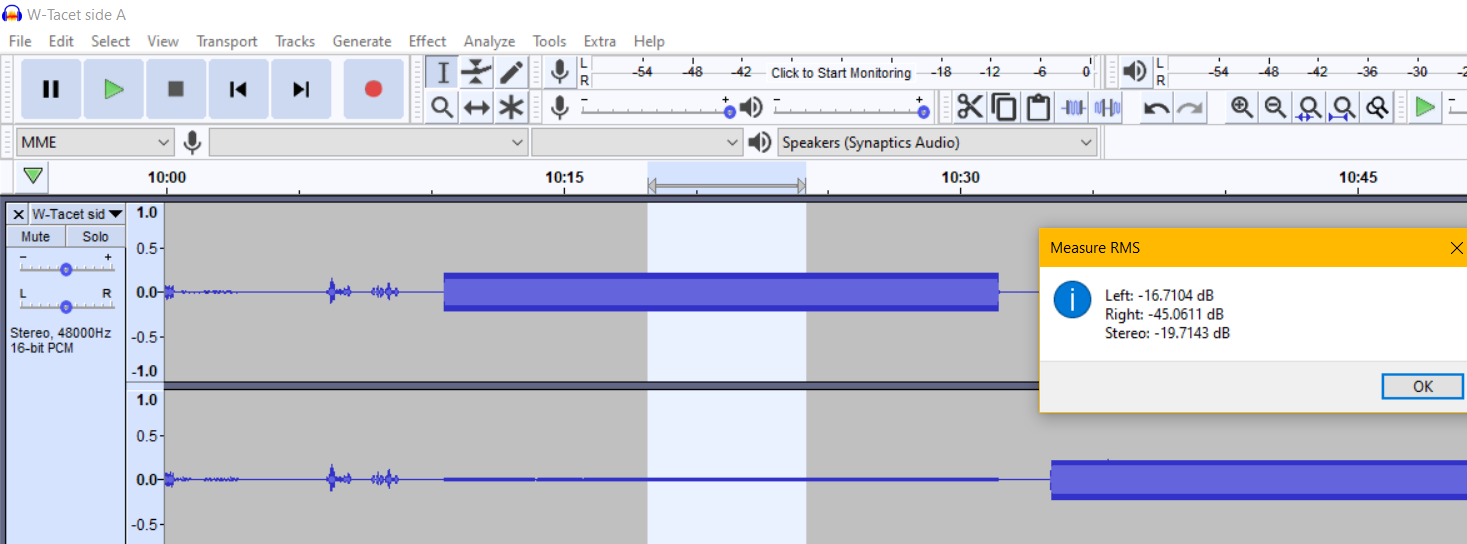

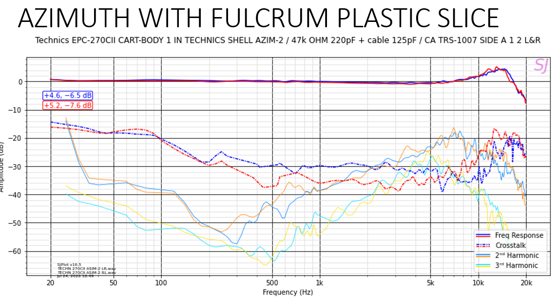

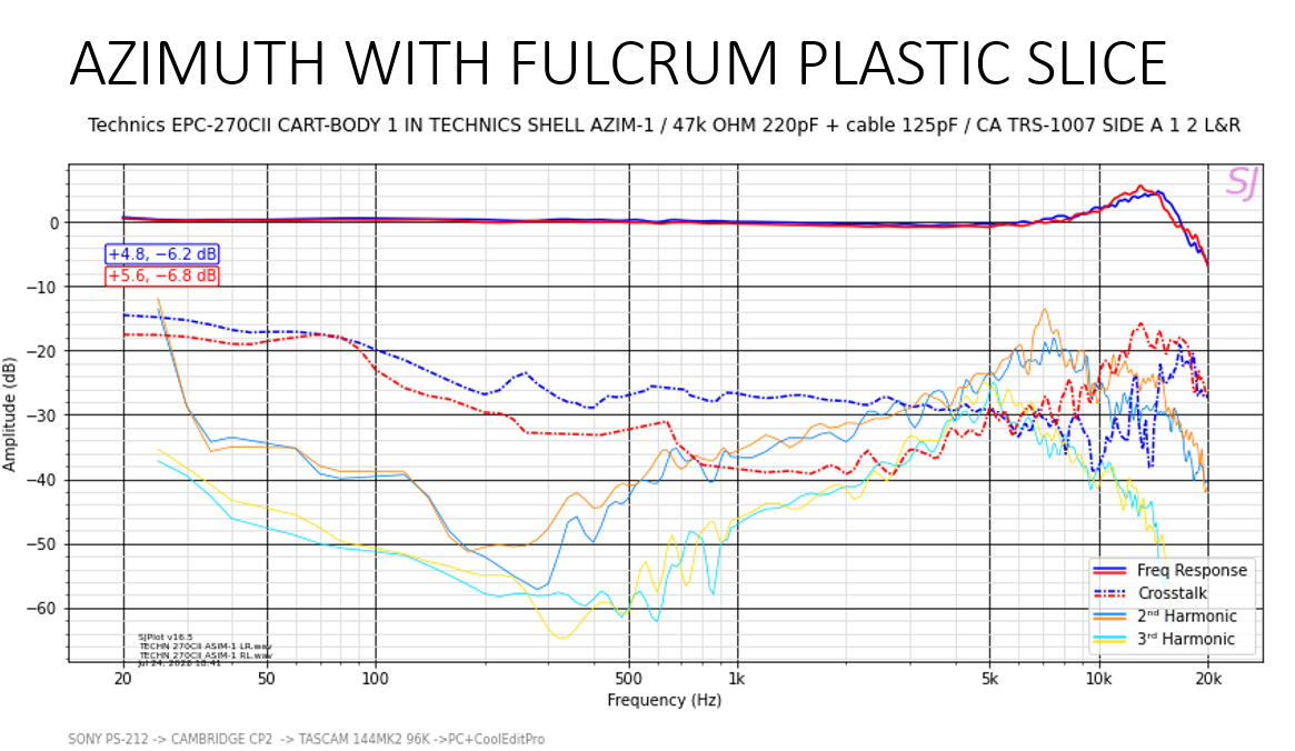

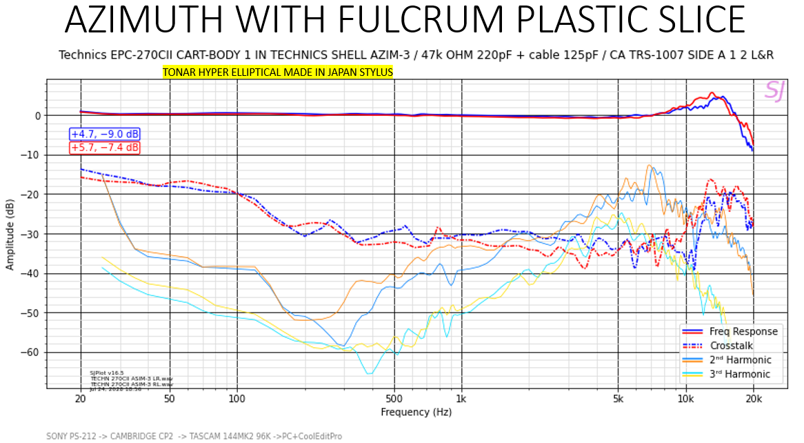

    FOR ARMS that do not allow azimuth: One may cut two fine strips of business card, about 1/4 the width of the cartridge, and place them on top of one another, and then on top of the cartridge, running FRONT TO BACK to create a pivot or fulcrum. Then, by alternately slightly tightening and loosening each of the mounting screws a tiny bit each, one may “tilt” or rock the cartridge as viewed from the front to achieve a slight azimuth adjustment, which should be all that is required, to achieve top performance. When the proper point is found, tighten both screws by the same amount to “lock” the setting in place.
    Jeg gjorde dette på Headshellet/PU og kanalseparasjon gikk fra 22/38 til 30/31 db. Fantasisk resultat på en 45år gammel PU og en ny ganske rimelig nål
    Brukte kun 1 stripe kuttet av et plaskort. Og 2 ganger 1/8 omdreining på skruene . Løste indre og strammet yttre
    Jeg vil anbefale Ortofon sin test plate for dette
    Vis vedlegget 937810
    Ja, brukte konas kreditt kort som test her, gjett om hun blev fornøyd? Prøvde å forklare hun ikke hadde bruk for det likevel men etter en ettermiddag med målinger måtte jeg kaste inn håndkledet, mye jobb for ingenting, vet ikke hva jeg gjorde feil...
    Balle Clorin
    19.06.2012
    11.067
    10.544
    vet ikke helt om du spør eller om hele innlegget var humor.
    1. kontoen må være tom. Er det penger på det blir det et aggressivt lydbilde .
    2. Bruk små justeringer ikke mer enn 1/8 turn , selv 1/16 tilstramming på en side kan slå ut.
    3. start mest mulig horisontal og sjekk ut dreining begge veier
    4 Bruk Ortofon testplate. Sporene med kun 1 kanal 1khz:Bruk Rumble filter og helst Ingen RIAA korreksjon! Med RIAA kan man forsterke lavfrekvent støy som overskygger crosstalk
    5. Parks Audio Puffin har en egen funksjon for dette. Gjør det enkelt å se resultat.
    6. jeg gjør opptak og kan analysere lydfil nødvendig.
    Hvor tok du målingen av spenning/volum og hvordan?
    Resten ka vi ta på PM

    Ah, brukte Tacet sin plate og målte fra utgangen på riaa, sikkert derfor jeg ikke kunne komme til et ok resultat.

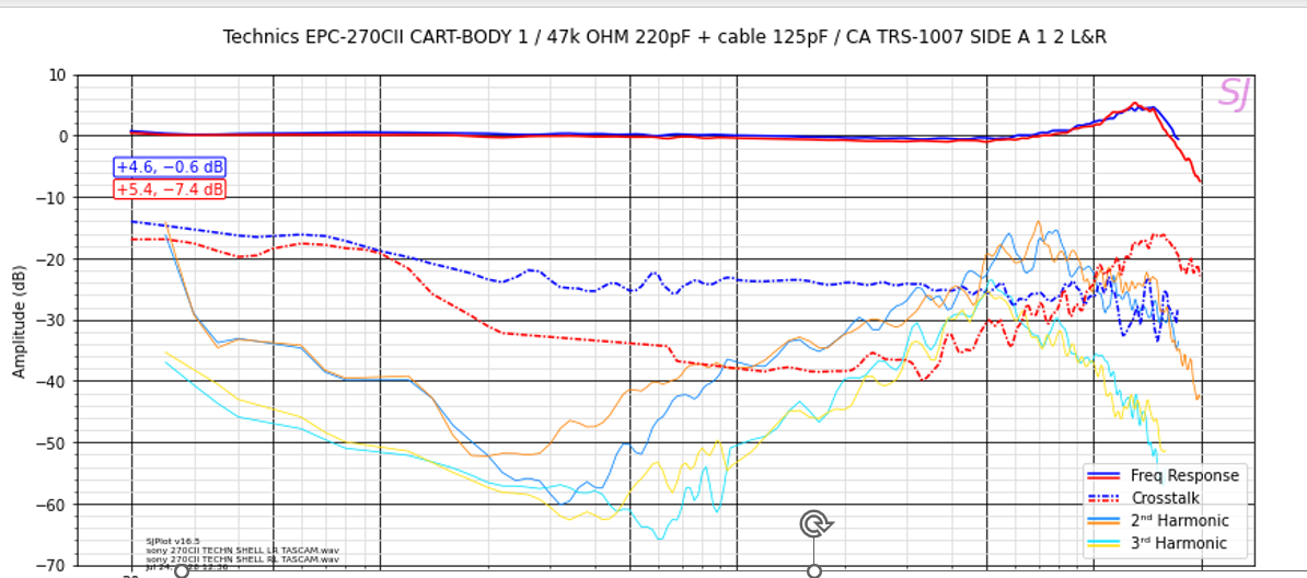

    Her ser man er par basspeaker som er nesten like store som 1kHz crosstalk på TACET platen , filtrer man dem/bassen vekk bedres separasjonen med over 4db,(25 til 29db)
    Pga basspeakene som er så høye skygger de for eventuell bedring i 1kHz nivået når du prøver å justere, kanskje...
    Filtrert
    Tar du opp i Audacity som er gratis kan du filtrere og trikse med lydfilen og få et godt resultat. Her eksemperl er separasjonen -29/-40.dvs rom for bedre balansering ja.
    Men jeg er usikker om Tacet er en bra tesplate å juster utifra, den skiller seg fra en del andre, her er mine målinger av ulike testplater på samme system!!
