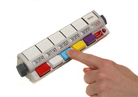

    Rart spørsmål muligens, men fører dere liste på hvor lenge dere har spilt med de forskjellige pickupene?

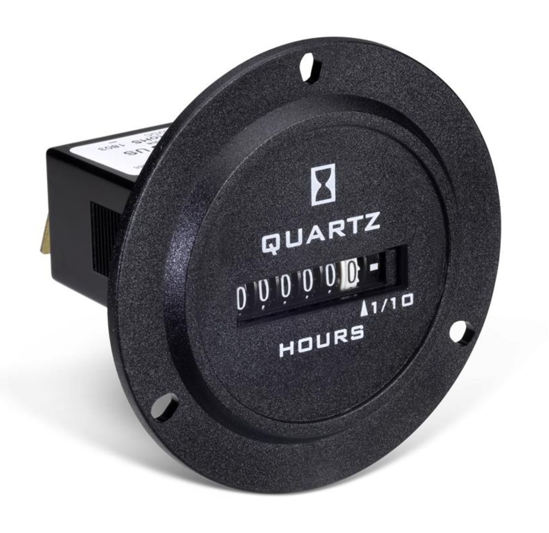

    Måtte nok hatt en dings som kunne registrere omdreininger hvis det skulle være noe poeng for meg. Spilleren kan jo stå på i timevis uten å snurre.

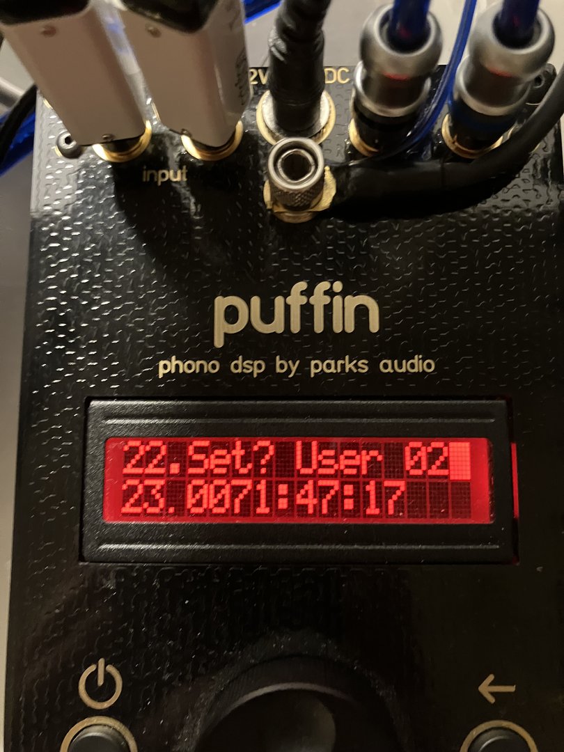

    Min Parks Audio Puffin logger timer automatisk og kan lagre timer og settinger for 4 PU er. Veldig greit, må bare huske hva som er PUnr, har nå 60 timer på PU1 og dette på PU nr2

    Det er da ikke noe problem .Puffin timeren løper kun når det er signal, løper ikke om ting bare står på.
    Men hvorfor i all verden lar du spilleren stå på i timesvis uten å spille noe ? . Du forkorter bare levetiden på elektronikken på den måten…
