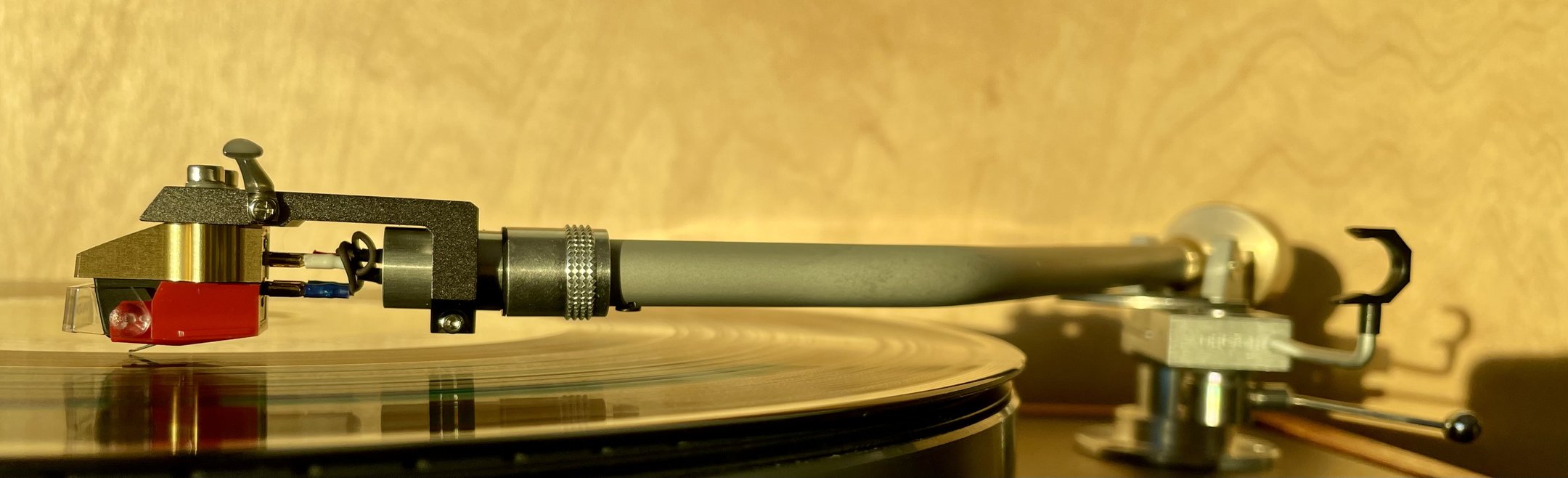

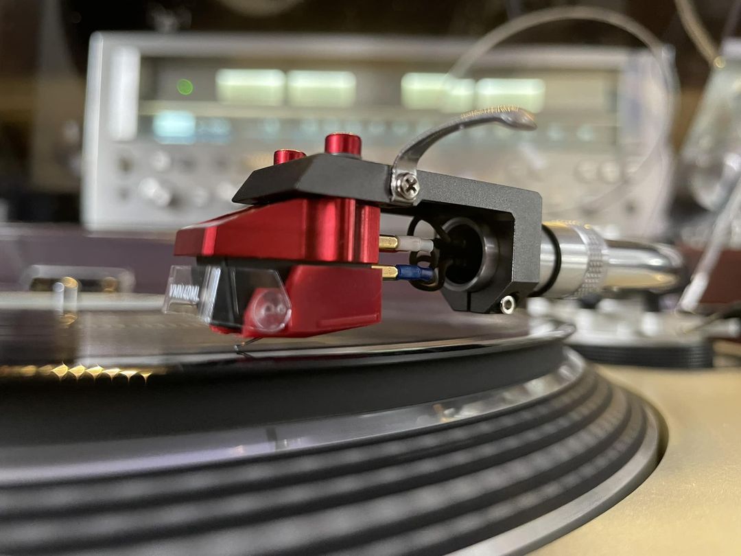

    RigB og andre (gull)hus til AT MM ML er utseendemessig et tveegget sverd i mine øyne. Ja, huset blir mye penere, men den kjipe nåleplastfargen til ML-nålene blir desto grellere. Tror det skal bli min fanesak for 2024; ja til penere nåleplastfarge på ATs MM-pickuper!
    J. Brünnhilde
    30.874
    26.176
    Jeg har lyst på en VMN60ML-stift. Jeg har funnet den opp helt selv:
    Stifthus fra VMN60SLC med en fjongere/stivere plasttype og et muligens mer avansert oppheng, men fremdeles ML-slipning i stedet for SL.
    Tillegg: Dersom RigB5 hadde vært tilgjengelig «sølv»anodisert da jeg handlet hadde jeg kjøpt det. Ville ikke ha sort, og «gull» er nært nok messingdetaljene på armen. Dessuten får pickupen de tyske flaggfargene, og det synes jeg passer på en grammofon fra Schwarzwald.
    Foreslår en kikk på Stanley Engineering på eBay. Mye fint treverk til en rekke pickup-modeller og etter litt enkel egeninnsats med en skalpell el.l. blir plasten nesten helt borte.
