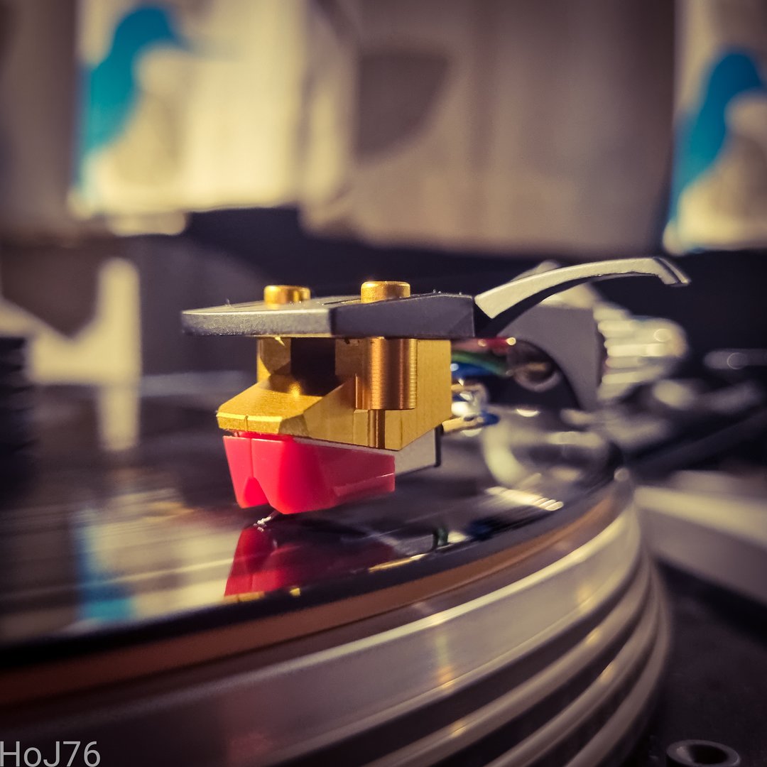

    AT-vm95ml er ikke å kjenne igjen med kropp fra RigB. Mer punch, mer detaljer og større lydbilde. Dette må vel være maks hva en kan få ut av nålen på vm95ml tenker jeg - og det er ikke rent lite. Har også en sh-nål på vei, blir spennende å sette den på RigB også for å høre hvordan det låter. Nå har jeg aldri eid en 95sh før så jeg kan ikke si noe hvorvidt den blir forbedret i en slik kropp.

    "no har me juksa litt"... Fant på lageret en vm95ml som har snurret i 35 timer - satte den på RigB9 - så da kunne jeg høre hva som skjer med denne nålen når den har fått gått litt vs hent ny. Her bruker jeg floskelord... Den hadde definitivt roet seg en hel del, uten at det er på bekostning av energi og detaljer.

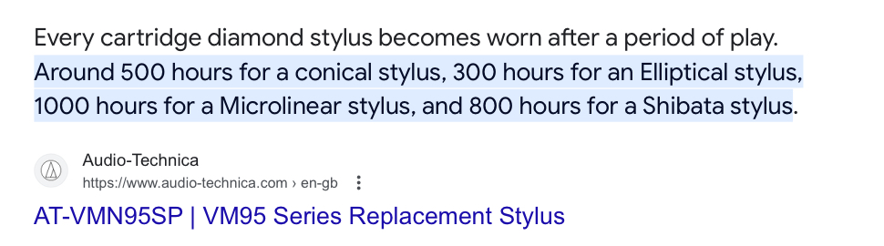

    Hadde samtale med en person i går fra andre siden av byen, han skal innom for å kjøpe min mp-110 samt noen kabler. Nå nok om det, han kunne fortelle at han hadde kjøpt en mp-300 som hadde vært i bruk i ca fem timer før han kjøpte den, og nå litt under åtte-hundre timer etterpå så var nålen slitt ut. Det syntes jeg hørte veldig brutalt ut - kan det stemme? Finnes det en liste over hvor lenge en pickup bør vare eller er det kun diamantens sliping og kvalitet det kommer an på. Altså. Kan en pickup med samme type nål og sliping av diamant vare lenger eller kortere enn en annen med samme nål og sliping?

    Er ikke det normalen da? Et sted mellom 500 og 1000 timer alt etter sliping og hva produsenten angir?

    Jeg har lest (ingen erfaring) at min "Contact Line Nude Stylus" (Soundsmith Aida Mk2 ES) skal kunne ha en livstid på alt fra 1000 timer til 2000 timer. Hvis den kun varer 500 timer vil jeg blir meget skuffet, men også forbanna...Jeg håper anslagene stemmer. Liker ikke å tenke på timesprisen ved kun 500 timer 😮 Men nå skal det være sagt at gjenoppbygging/rebuild er relativt rimelig, så jeg burde vel bare holde kjeft 😁

    Det er en tråd på ASR som prøver å finne er objektivt svar på dette, men selv Shure begrenset sine nåler til 800-1000 timer, og deres toppnåler var langt bedre enn dagens, og hadde lavere VTF enn dagens

    Tjah. Hvor lenge varer egentlig en nål? Hva setter du som grense? Forvrengningsnivå? Når den begynner å skade plater?

    Det er også interresant å lese at produsentene generelt opplyser ganske konkret om nålens levetid på pickuper i de lavere sjikt hvor nål enkelt byttes, men man må lete med lupe og lykt for å finne noe om high end produktene.
    Mener Ortofon i sin tid oppga 2000 timer for en velholdt Shibata. Har ingen grunn til tvile på det. Kjørte forsåvidt min gamle Jubilee til nålen ramlet av og den spilte perfekt frem til det, den var da 14 år gammel og velbrukt.

    Foruten det generelle at vinyl nådde den tekniske toppen på 80 tallet så er det bla dette.. Shure have also developed what they call a MASAR (Minimum Asperity for Abrasion Resistance) stylus tip finish which they claim causes less wear, particularly on 45rpm records, and is suited to playing studio lacquer masters»
    Selvsagt er pickupmakere som såpeselgere og tannkremmakere fristet til å øke salget ved å forkorte levetiden /øke forbruket av sin vare. I ungdomstiden Pickuper ble ikke byttet i utide , om i det hele tatt.Har en spiller med original nål fra 1982. Den lager tolererbar lyd, men den målte forvregningen er skyhøy.. ymmv.
