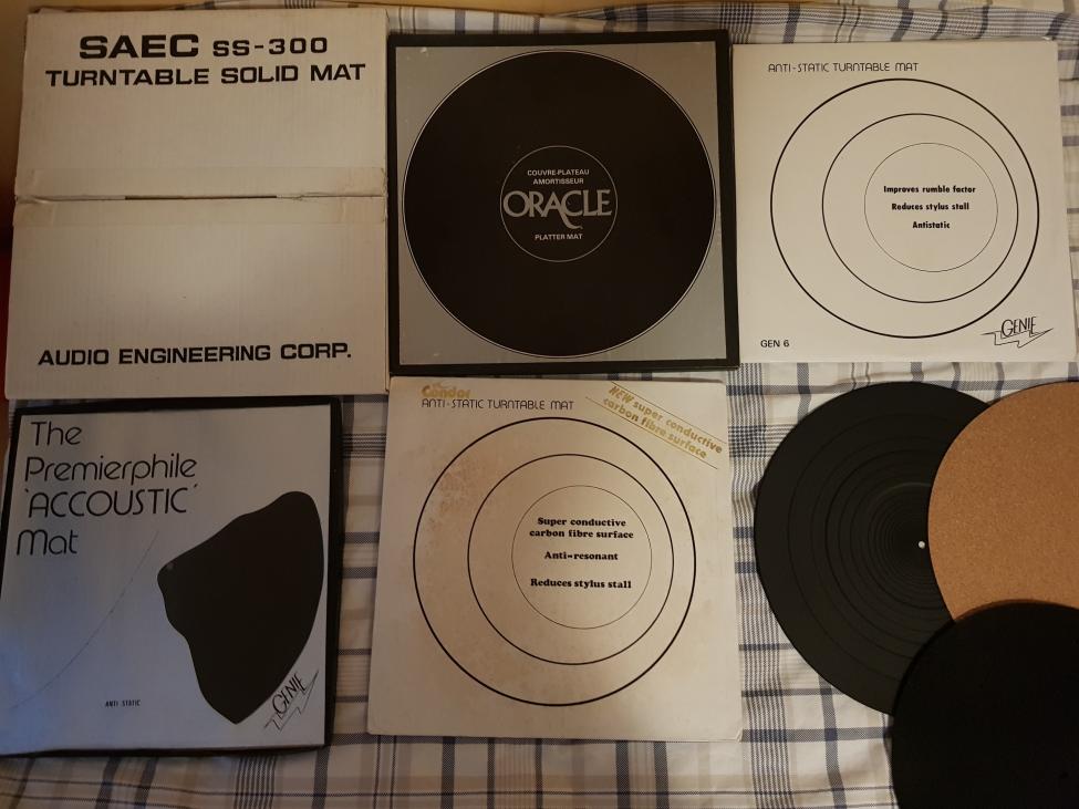

    Platematte betydde mer enn jeg trodde.
    Har testet ut litt forskjellige matter i dag og det er en som stikker seg ut til de grader best, tight bass, mer oppløst lydbilde og null statisk elektrisitet. Noen som kan gjette hvem ?
    Har brukt skyvelær på mattene og justert differansen på 1200GR så VTA skulle være så lik som mulig.
    Vis vedlegget 450843
    Tilbage i de 80, tierne var der en produsent som leverte 2 ell 3 plate matter i forskjellige materialer, en av dem var blå, men huske ikke navnet. Vi testede disse ut på en Michell gyro deck, arm SME ortofon MC 20 og 30 super., alle disse matter ændrede lydgengivelse betydelig, så kom med det, hva er dine inntrykk av nevnte matter?

    SAEC SS-300 var overlegen alt annet.
    The Premierphile Accoustic Mat fra Genie kom på en annen plass, litt bløtere fyldigere bass som maskerte litt for trommer, best likt av husets yngste.
    SAEC
    57.741
    111.613
    @Hi-rex
    hehe... så ikke denne før jeg la inn svar! Har SAEC selv og vet hva den er god for. SAEC er topp komponenter.
