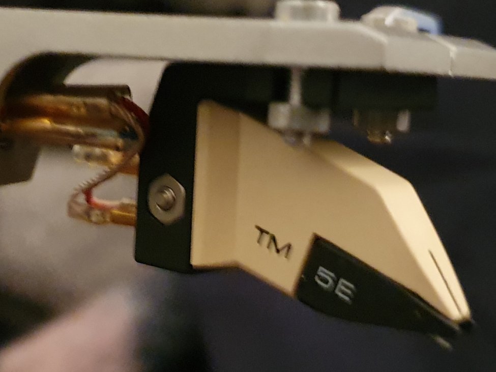

    Kan bruke de fleste OM stiftene, så er ikke gått helt ut på dato heller?!
    Sent from my iPhone using Tapatalk Pro
    Dazed
    29.01.2003
    20.554
    7.288
    ...som sitter på en T4P-pickup i et T4P til 1/2" adapter.
