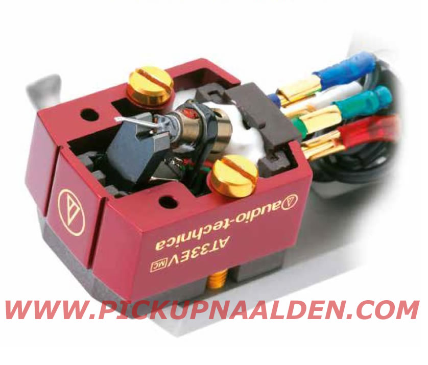

Mener det er boron.Usikker på hva AT-33PTGII bruker.
Duraluminium står det i specMener det er boron.Usikker på hva AT-33PTGII bruker.
Helt rett. Jeg som blingsetAT33ptg/II har cantiliver av boron , AT33EV bruker duraluminium
Har allerede ligget i 6 år, OK å la den ligge noen år til?Helt rett. Jeg som blingsetAT33ptg/II har cantiliver av boron , AT33EV bruker duraluminium![]()
Cantileveret spiller det ingen rolle for, men demperen som den går inn i er i et gummimateriale som vil eldes over tid. 6 år er nok helt uproblematisk.Har allerede ligget i 6 år, OK å la den ligge noen år til?Helt rett. Jeg som blingsetAT33ptg/II har cantiliver av boron , AT33EV bruker duraluminium![]()
